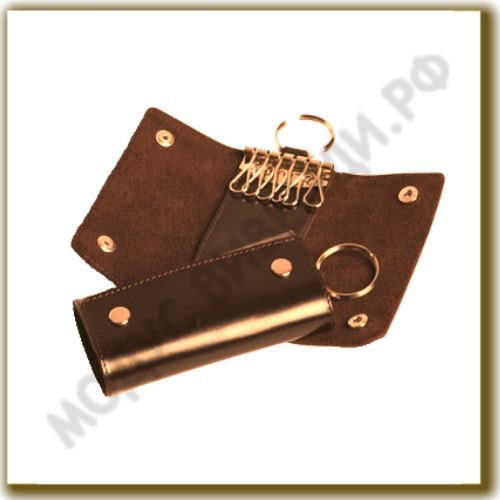

    И вообще, какой длины не был ключ, для его защиты от повреждений и загрязнения - носите ключи в ключнице.

    Ключницы не мой вариант, с ними становится мало того что длинно, так еще и широко и толсто, не люблю я этого. Кстати, зачем защищать ключ от повреждений? Это же довольно прочный кусок металла который и специально то не так просто погнуть. Так и до ношения ломов исключительно в чехлах недалеко.

    Сувальдный ключ, можно уронить и погнуть крайний зуб на нарезке, как Вы понимаете открыть или закрыть замок таким ключом не получится. Не такие они ключи и крепкие как Вам кажется.
    У цилиндр овых ключей, грязь забивается в лунки фрезеровки и потом вместе с ключом переносится внутрь цилиндра , загрязняя его. Последствия не такие как у сувальдных ключей и замков, но чем дешевле ЦМС , тем больше и сложнее могут быть проблемы.
    Не будем забывать и о ключах с разными вставками ввиде магнитов и подвижных элементов. Например у MOTTURA магниты очень хорошо примагничивают к себе металическую мелочёвку. А у Evva MCS магнитики подвержены выпадению....
