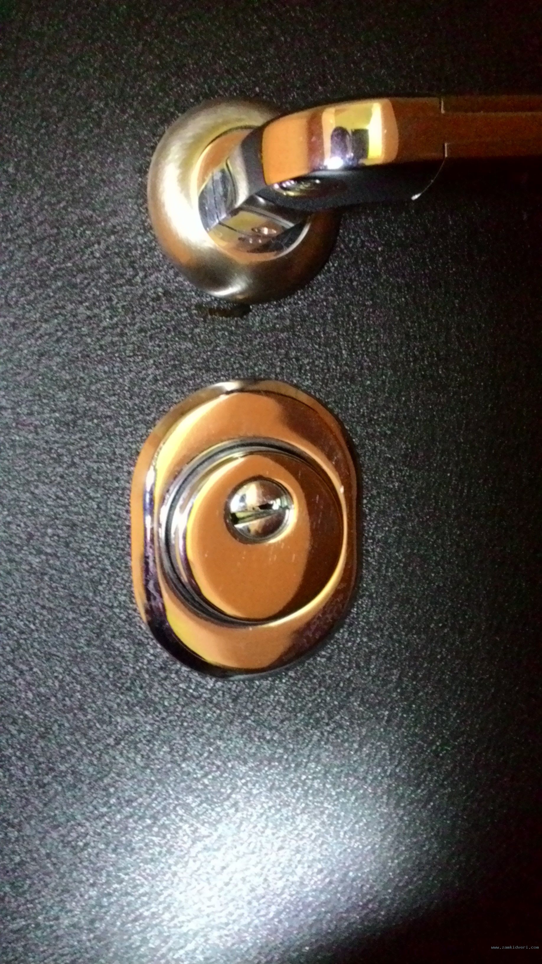

    Уважаемые, подскажите, что лучше сделать в такой ситуации.
    Досталась эта установленная дверь "в наследство", хотелось бы заменить замки. Читая конфу, понял, что идеала нет, но..
    Сейчас в двери 2 замка - сувальдный 72233 ЗВ8-6ПК/15 и цилиндр ический BLOCKIDO C1 с цилиндр ом KALE . Броненакладка http://www.zamkidveri.com/forum/atta...&thumb=1&stc=1
    Получится уложится тысяч в 15 или нет?

    На цилиндр овом замке поменять цилиндр и поставить защиту от высверливания на сам замок.
    Сувальдный уже ничего не сделать. Так как в те же размеры вряд ли что то подберется.
    Как вариант: замок врезной 111.21.009 + пластины.
    Сувальдный уже ничего не сделать. Так как в те же размеры вряд ли что то подберется..
    про цилиндр овый понятно. Вопрос - что брать? Цены за цилиндр доходят до нескольких десятков тысяч, поэтому хотелось бы "необходимо и достаточно". И что за защита? В нашей деревне сложно что-то получше Апекс а купить, надо заказывать. А сувальдный дилеры Торекс предлагают, у них есть. Хотя бы для замены ключа поменять.

    Мое мнение было такое: замок с цилиндровым механизмом удобен, но на этом все. По стоимости ( при одинаковом уровне взломостойкости) он всегда дороже сувальдного, ведь необходимо: замок + цилиндровый механизм + защитная накладка на него+ защита от высверливание замка. И решить взломостойкость конструкции не получиться хорошим цилиндровым механизмом.

    Защита от высверливания в обход цилиндрового механизма и защитной накладки на цилиндр.
    Вот пример: http://www.zamkidveri.com/forum/vv_t...1053_Dog_.html
