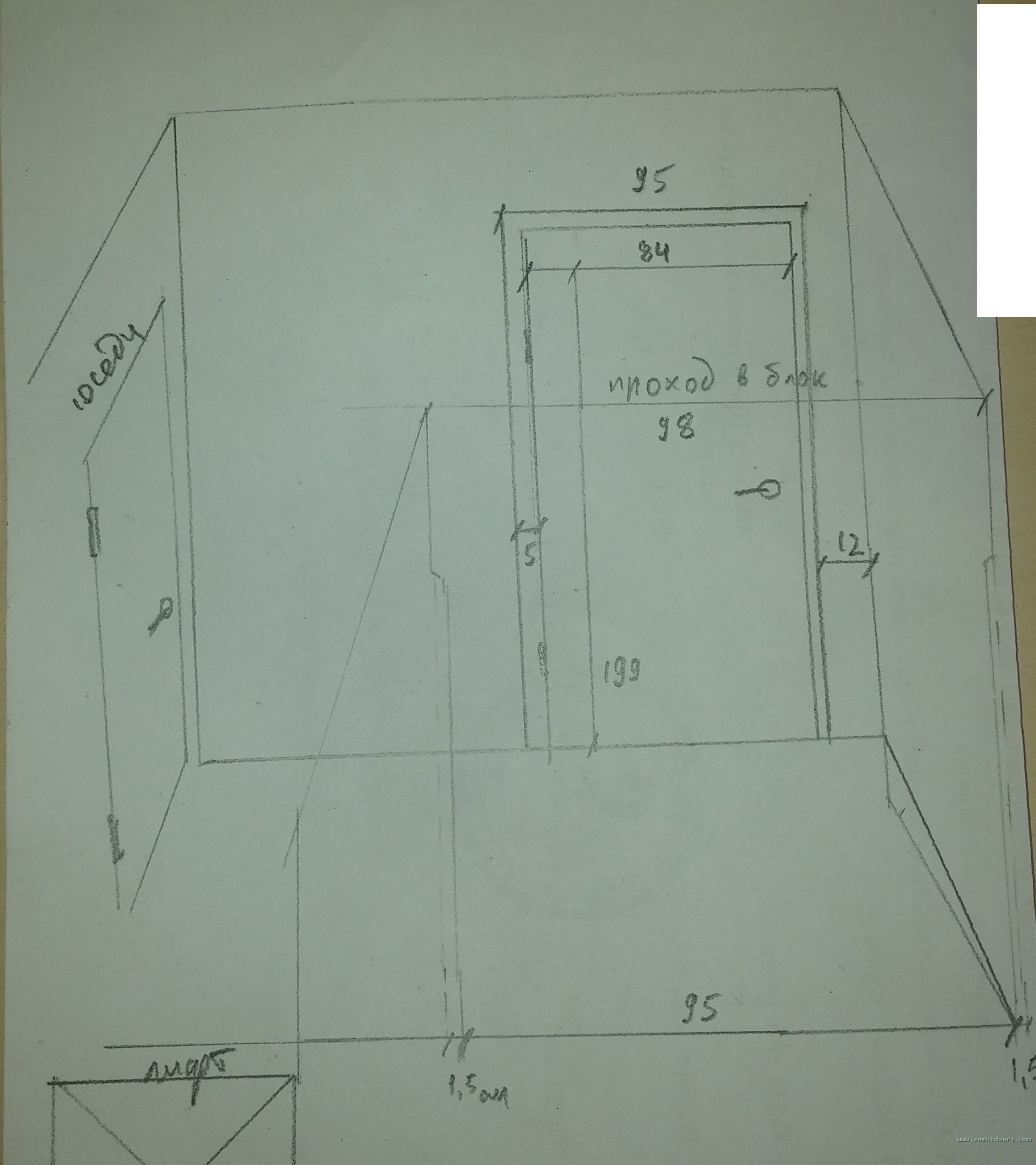

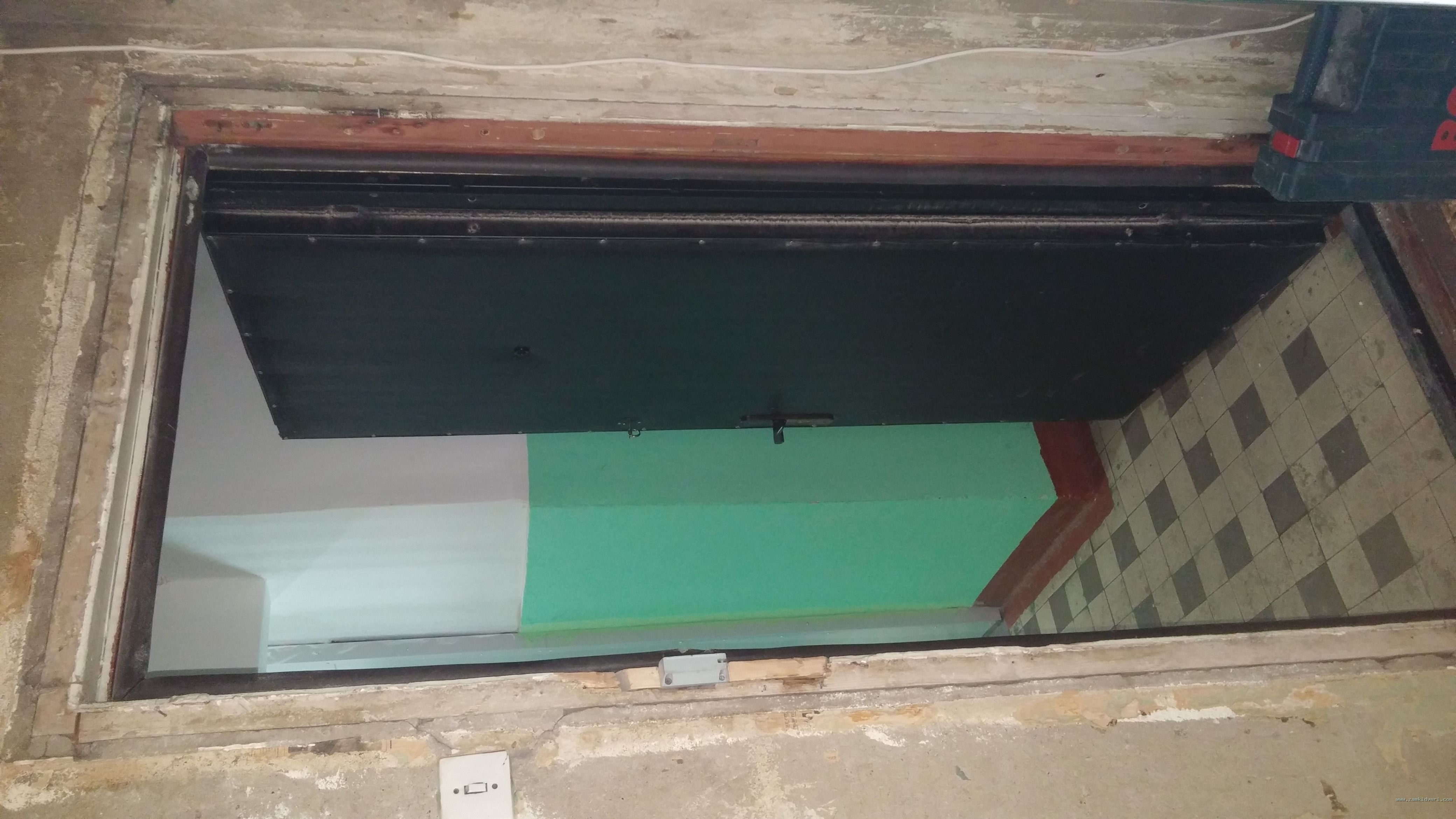

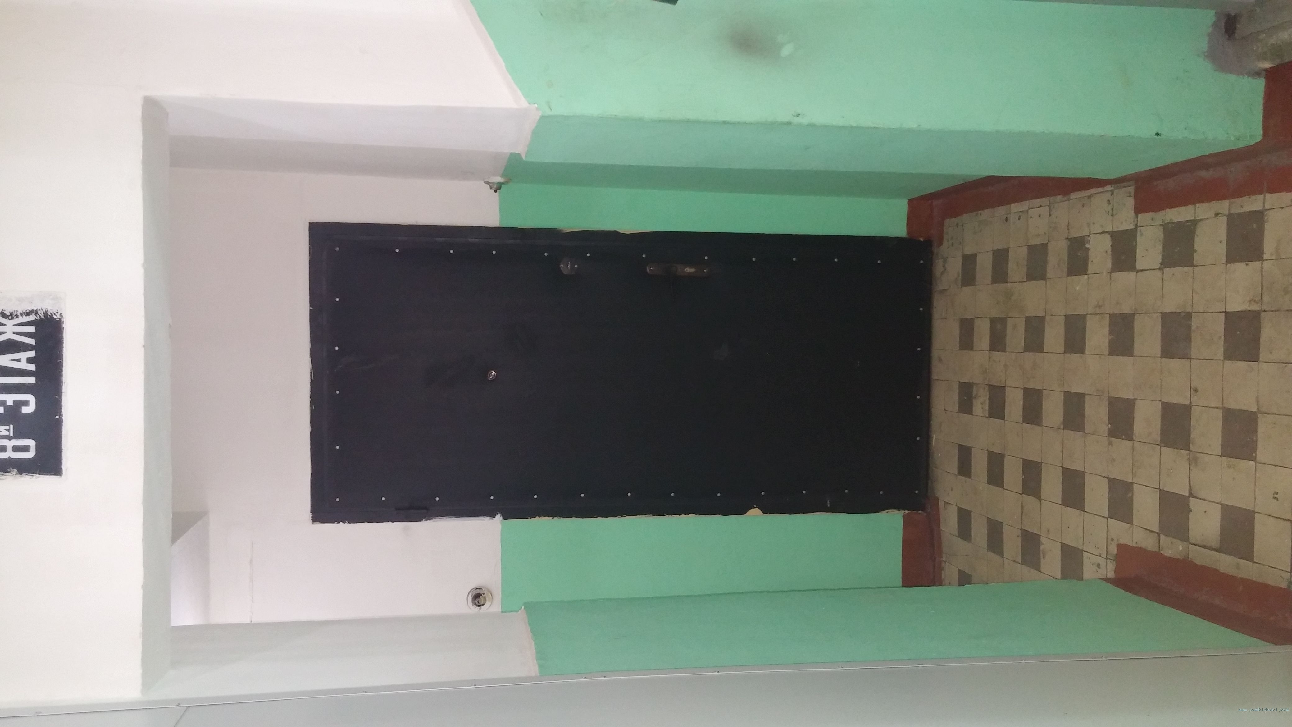

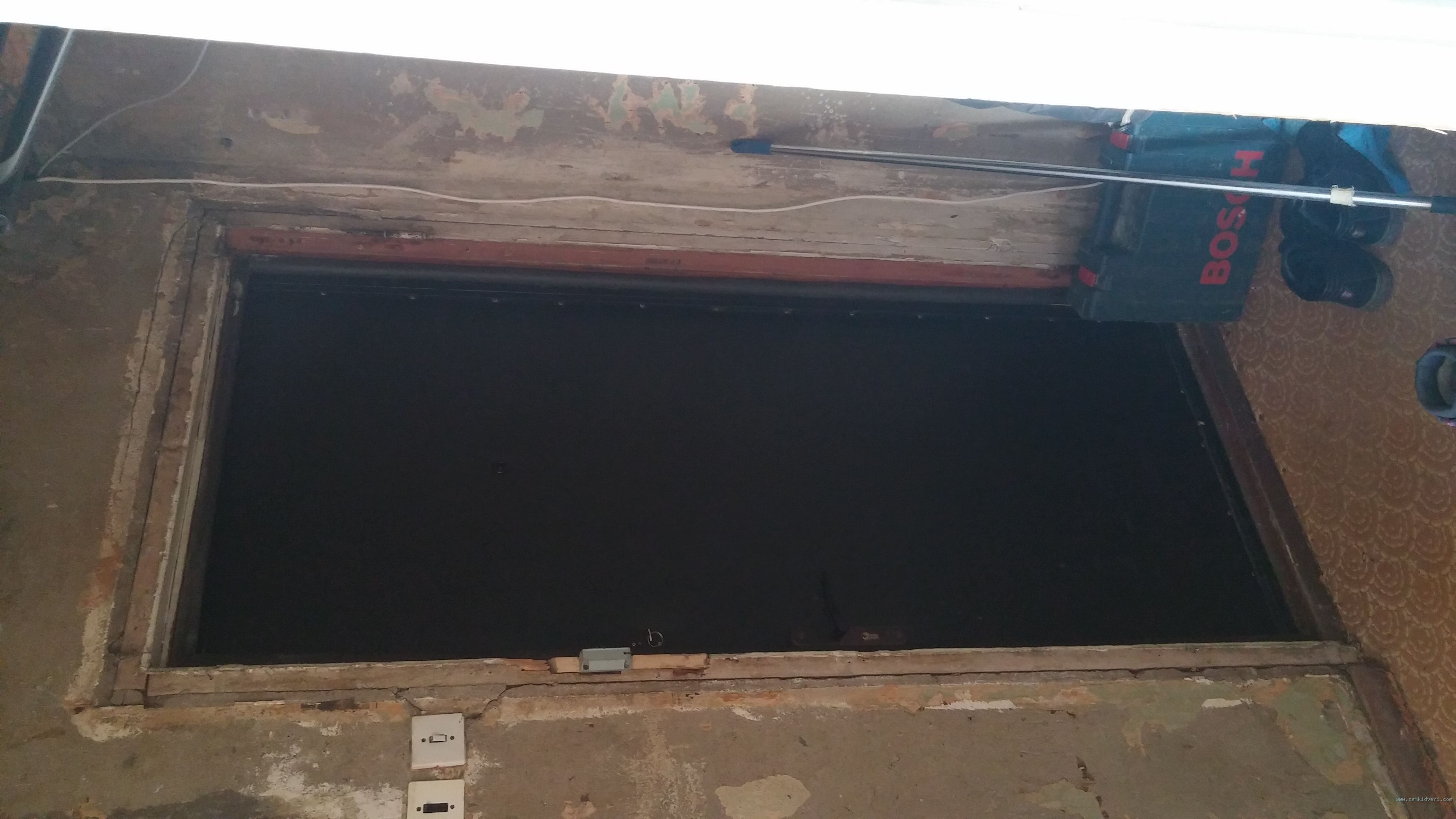

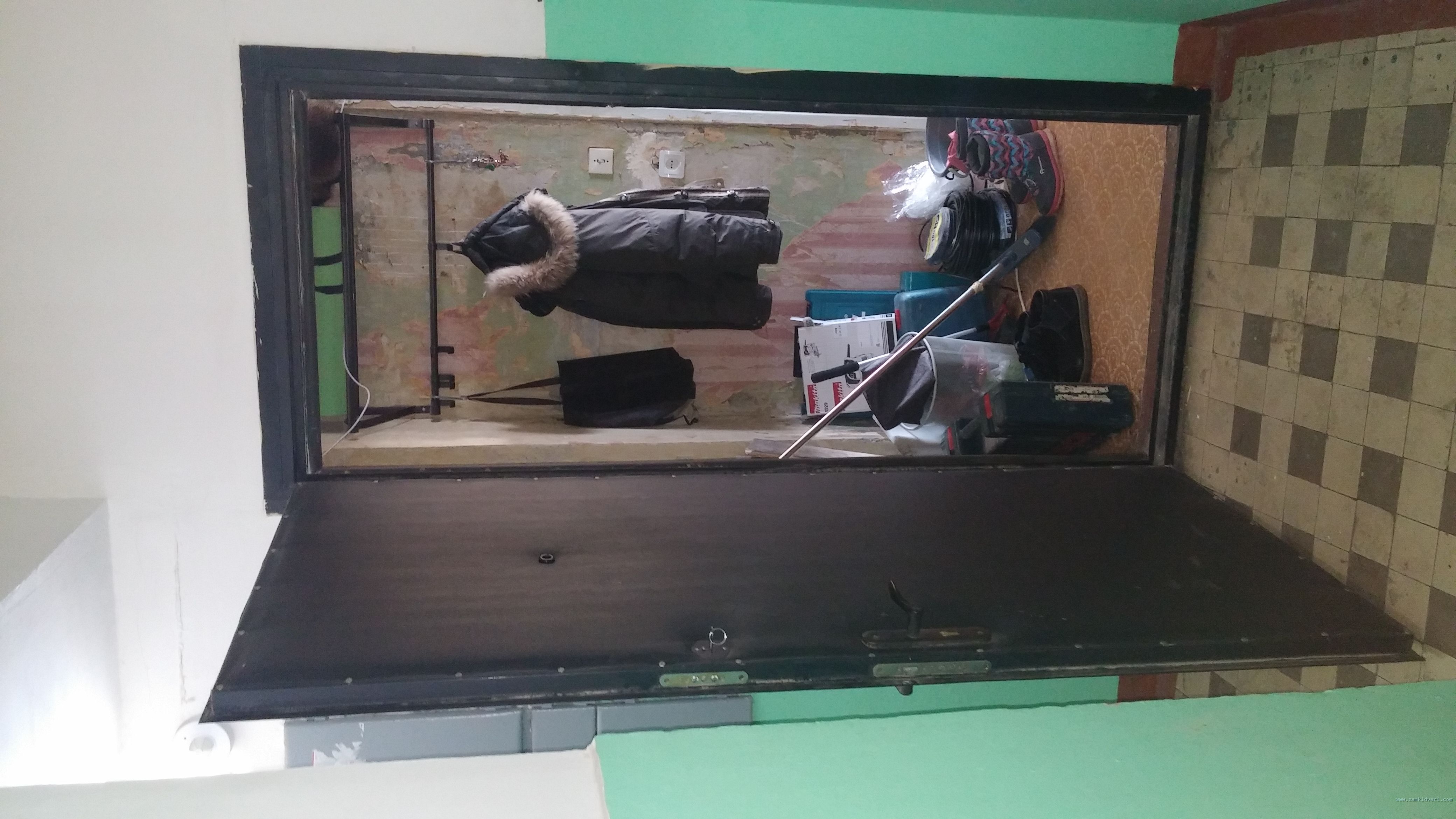

    Помогите с выбором двери в дом серии: Брежневка П-29 (кирпичный).
    Бюджет в районе 60 тыс руб.
    В приоритете надежность(защищённость), шумоизоляция, герметичность от запахов -
    по возможности (из подъезда пахнет мусоркой).
    Если есть такая опция - ударопрочное зеркало с внутренней стороны.
    Замок уровня EVVA 3KS или лучше.
    Размеры в приложенных фото.

    Добрый день Екатерина!
    Все реально кроме бюджета!
    EVVA 3KS порядка 14 тыс +зеркало 5 тыс.
    На дверь отделку,замки и работы по установке остается совсем мало.

    Здравствуйте, Екатерина.
    Бюджет у Вас приличный даже с цилиндр овым механизмом Evva 3ks.
    Могу изготовить на заказ, срок около 3-х недель.
    Предложение.
    Тип конструкции ( предлагаю выбрать 2 контура и 3 контура, но в 3-х контурном варианте придется пожертвовать сплошным противосъемом)
    Если беспокоят посторонние шумы - рекомендую двупанельную дверь.
    Итак.
    Полотно и коробка - металл - 1.5мм + доп. лист 0.8мм ( устанавливается между ребер жесткости, перед замком)
    Толщина полотна 105 мм.
    Наружная панель ФЛ 10мм ( фрезерованная ламинированная)
    Внутри : зеркало 16 мм ( что касается бронебойности зеркала, могу предложить бронепленку, зеркало все равно может разбиться, но стекла не рассыпятся.
    Замковая группа : комплект секуреме 24\26 (возможны ваши варианты) +evva 3ks + вертикальный привод. ( возможна установка девиатора.)
    Нержавеющий порог.
    Цвет покраски : Антик, Шагрень, Молотковая, Крокодил ( что больше по душе).
    60 000 вместе с установкой и доставкой. установка посчитана без усиления проема, но т.к у вас кирпичный дом, она скорее всего не нужна.
    Если предложение интересно, давайте обменяемся контактами.

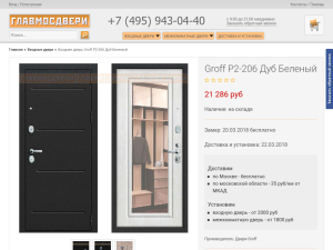

    Вложение 41036Вложение 41037Вложение 41038Вложение 41039Вложение 41040
    Спасибо.
    "Ударопрочное зеркало с внутренней стороны"
    Вы про такое???
    1024x768

    У выше указанных дверей - не ударопрочное зеркало, а зеркальное полотно с определёнными допустимыми искажениями, правда при этом оно может быть и прочное.
