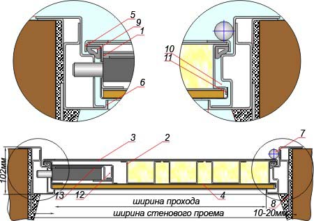

    Здравствуйте!
    К - 8М это устаревшая на сегодняшний день модель двери и она снята с производства.
    Сейчас аналог двери К - 8М - дверь К 10.82.
    Принципиальное отличие: в двери К 10.82 противосъемный лабиринт и в замковой и в петлевой зоне, в вашей К - 8М только в петлевой.
    Плюс в К 10.82 в замковой зоне есть противоотжимный лабиринт.
    Ну еще внешне: полотно (без панели снаружи) К 10.82 в одной плоскости относительно коробки, в вашей К - 8М полотно "утоплено".
    Все остальное не принципиально, укомплектовать дверь можно любыми опциями, замками, панелями, которые есть в линейки НЕМАН или даже если вы захотите что - то свое проставить.
