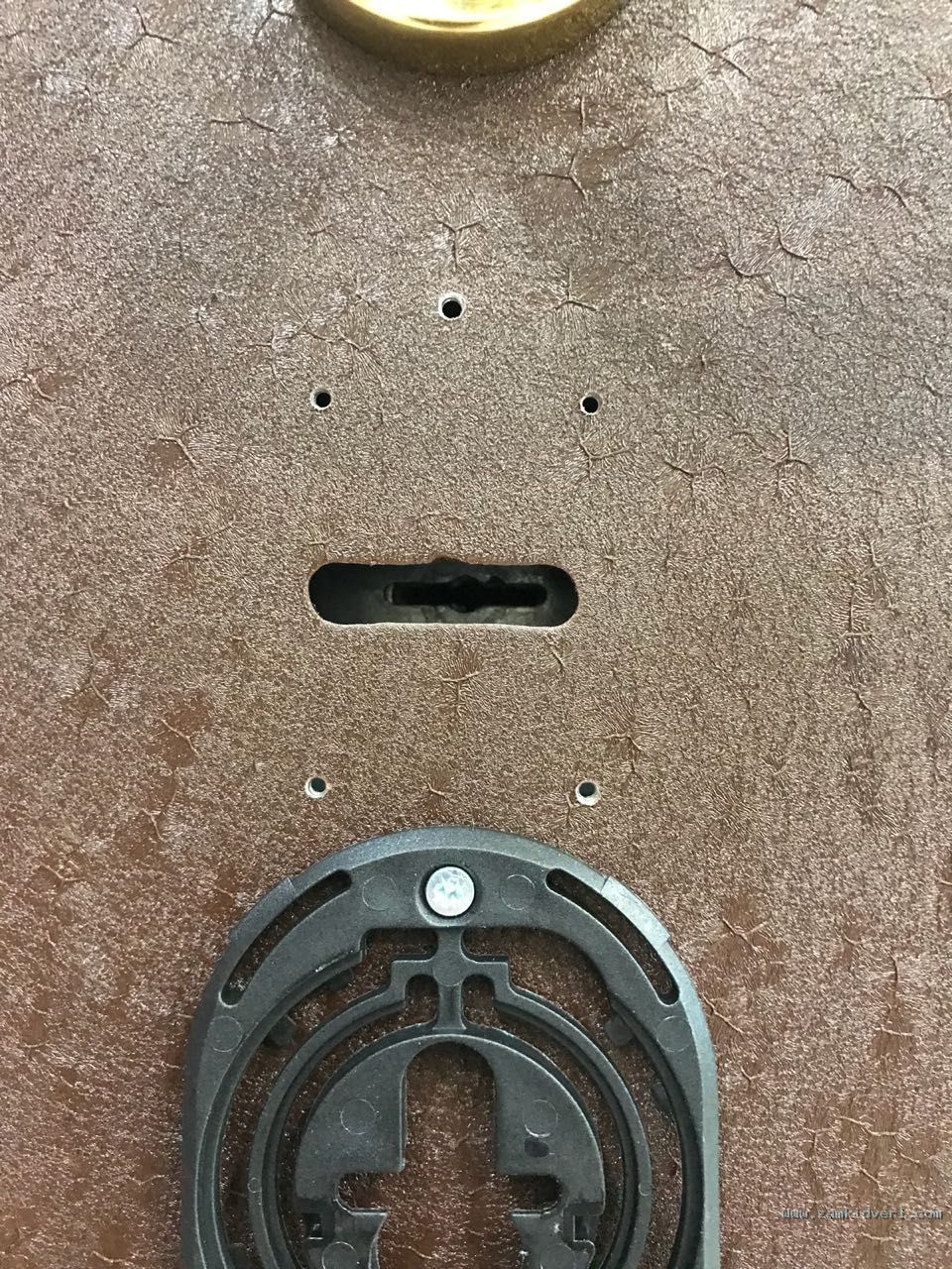

    А можно фото той двери за 35000 - без верхней замочной накладки ? Все-таки лучше один раз увидеть, что там за отверстие и поверить, чем просто услышать.

    Ок.
    Но сфотографировать прислать смогу только в пятницу, я сегодня - завтра в поездке.

    Пожалуйста!

    считаю такое отверстие ОК для двери за 8000 руб, но за 35000 руб - халтурой
    Почему?
    1. Большое?
    2. Кажется, что смещено?
    1 и 2 может быть из за неудачной фотографии
    Или ???
    Уверяю Вас, если скважину в наружнем листе сделать такую же по размерам как скважина в замке, пользоваться ключом будет не комфортно. Вам придётся проводить ключ через три выреза и делать это нужно будет с точностью ювелира.
    Замечу, что такой размер скважины мало на что влияет.
    Что касается фото, то оно может быть и говорит о толике ручного труда в производстве дверей, но фото ЧЕСТНОЕ. Вам не стали втюхивать рекламную картинку, а показали как оно может быть на самом деле. Если выбирать дверь по данному критерию, можно купить что нибудь не то. Ну, а Неман , если обратить их внимание на детали, сможет исполнить отверстие меньшего размера.

    длиннее и выше чем надо

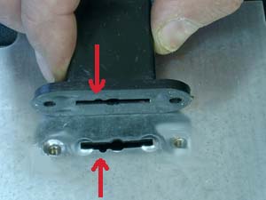

    а чтобы было удобно пользоваться, внутрь вставляют кусочек согнутого метала (а у Керберосов видел пластиковую направляющую для ключа)
  16. #16
    1,800

    Направляющая скорее всего для накладного замка. Для врезных замков, по крайней мере на дверях у разных производителей не встречал.
    Есть ещё у CISA , но так же игнорируется производителями дверей.

    Да - у Кербероса для накладного замка.
