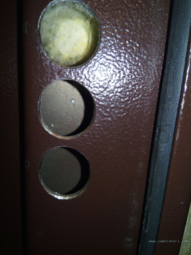

    Сталкиваюсь с такими проблемами довольно часто. Правда замки и производители дверей другие. Но и Керберос встречается. Хочу заметить, что " так вдруг" произойти не может, всегда есть причина произошедшей ситуации.
    Катализатором может быть любая деформация связанная с тепловым расширением дома, вследствие чего может произойти затирание ригелей в ответной части коробки, если есть тяги подключённые к замку , то проблема может исходить и от сюда. Даже банальное смещение декоративной накладки закреплённой на панели, естественно вместе с панелью. Или как сегодня. Люди "мучали" замок несколько лет, до аварийного случая не дошло, но пользоваться замком стало не комфортно, поэтому решили заменить замок от греха подальше. Всё оказалось банально, замок Керберос 112.21. 006 , долго терпел "издевательства", когда верхний ригель упирался в минимальную вату, которая использовалась в качестве утеплителя внутри коробки двери и сползла в определённый момент вниз. На фото видно, как ригель утрамбовал вату по своему диаметру. Совет всегда один, если возникли непонятные ощущения при пользовании замком - вызовите специалиста, это сэкономит вам в дальнейшем время, нервы и деньги.
