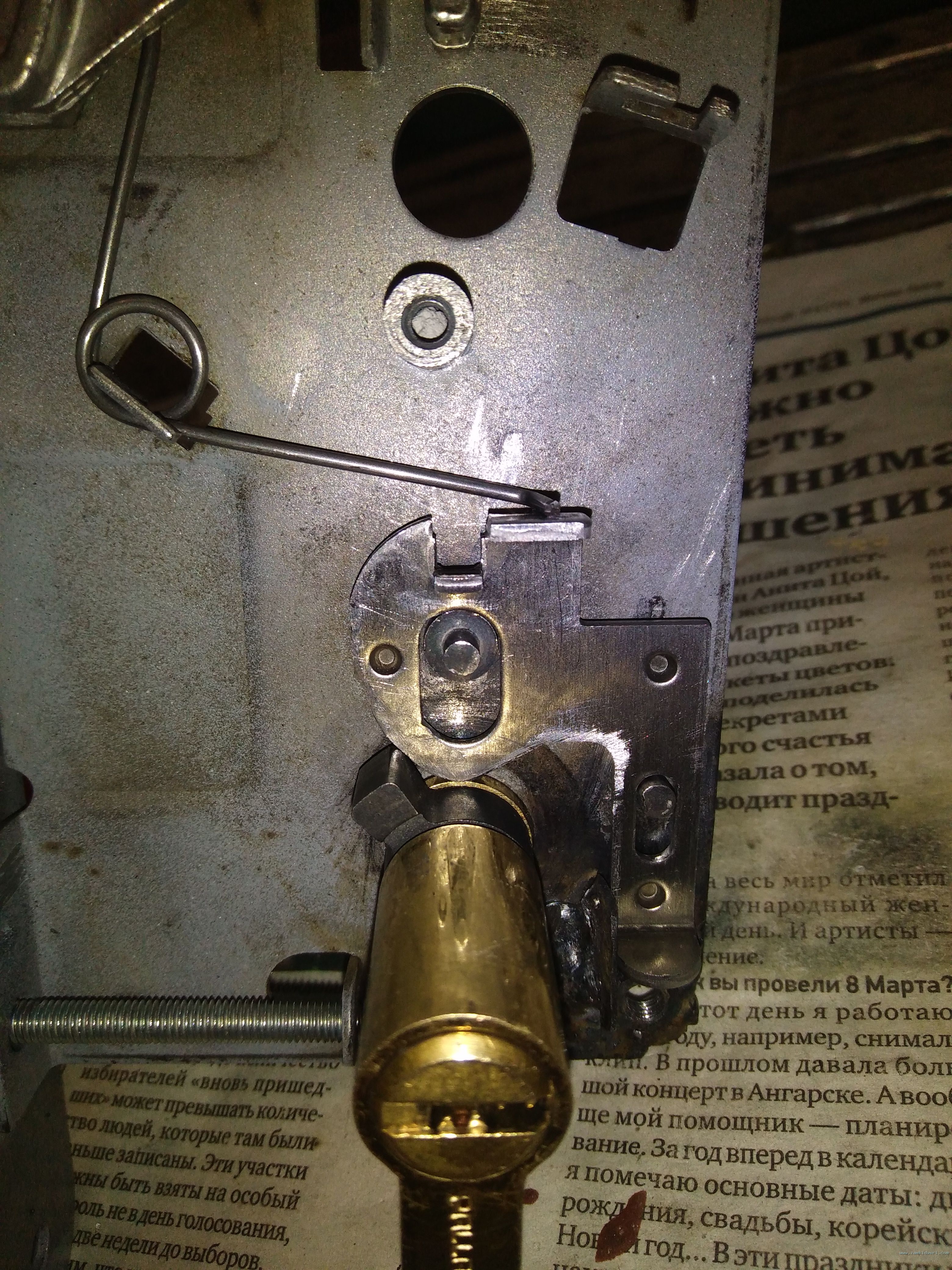

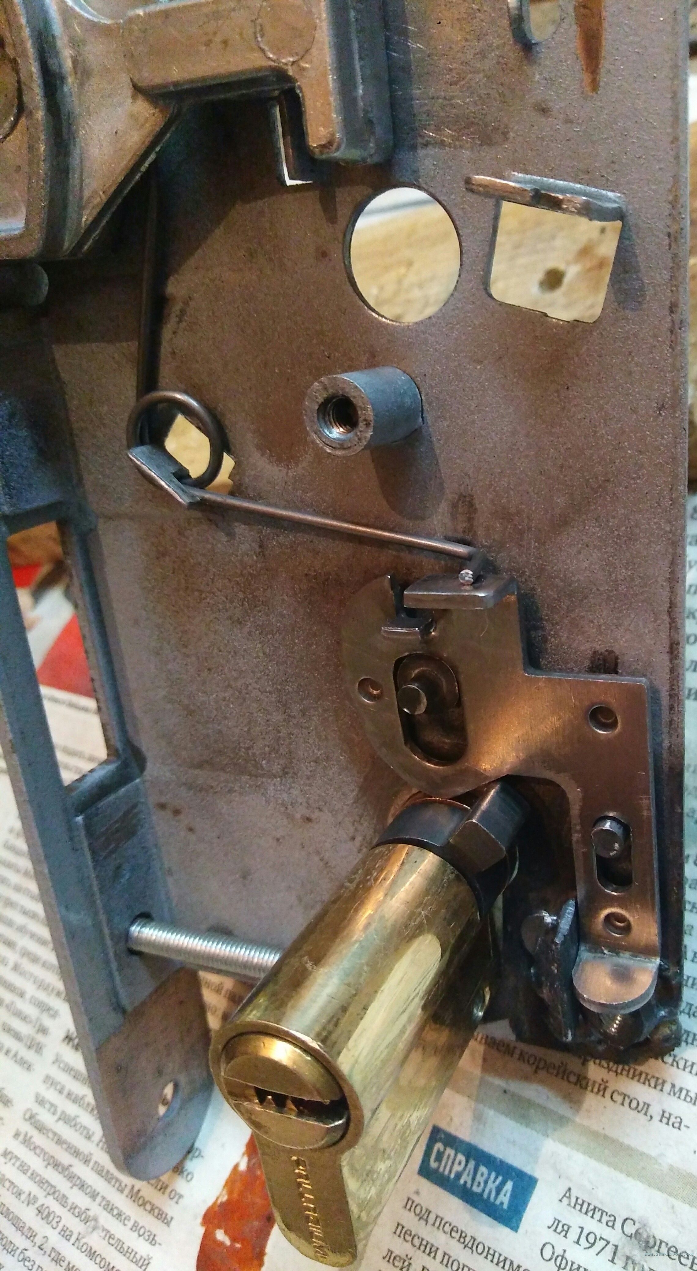

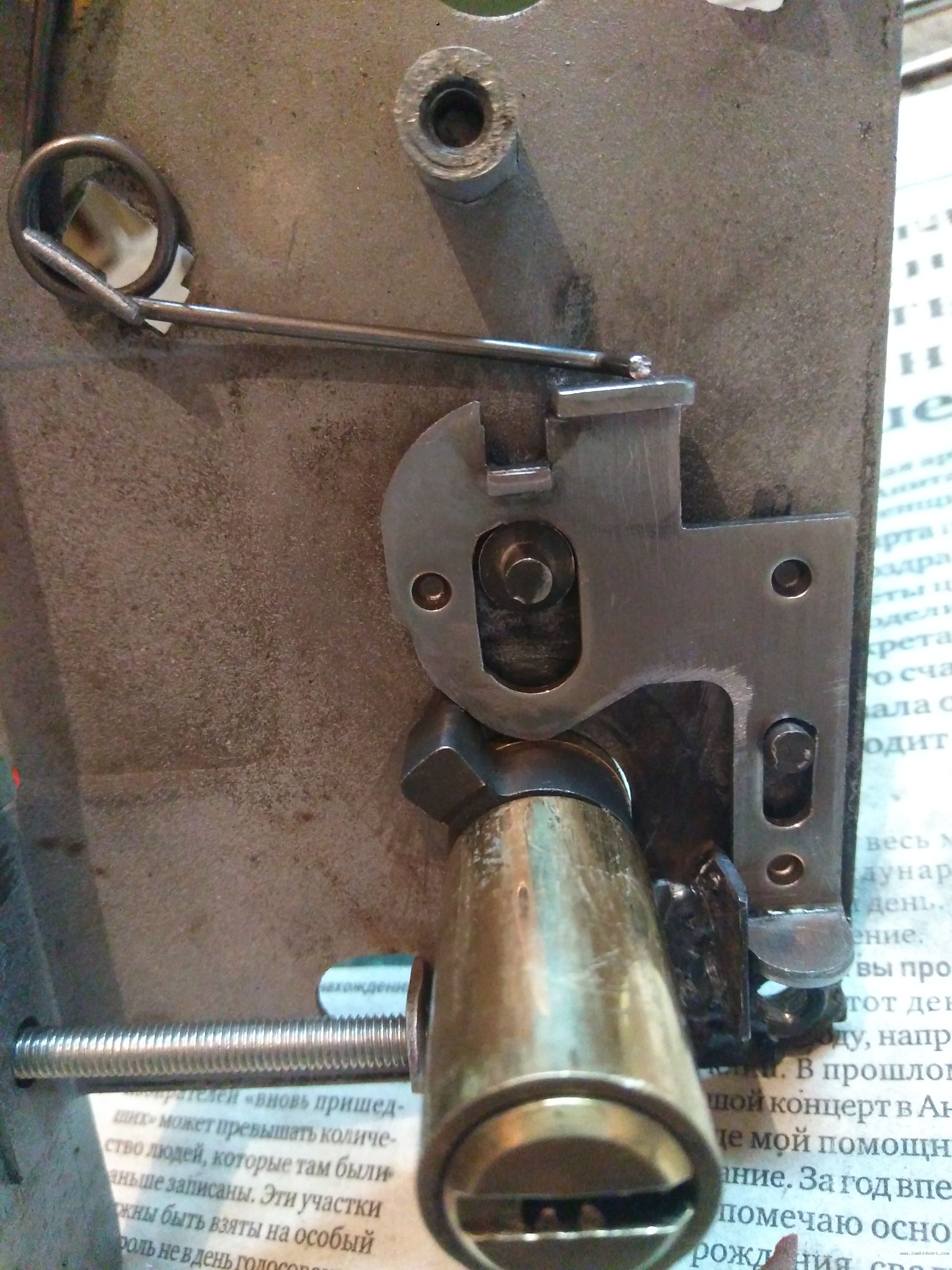

    Замок Мотор Сич. Дрянь, но можно ли починить ?

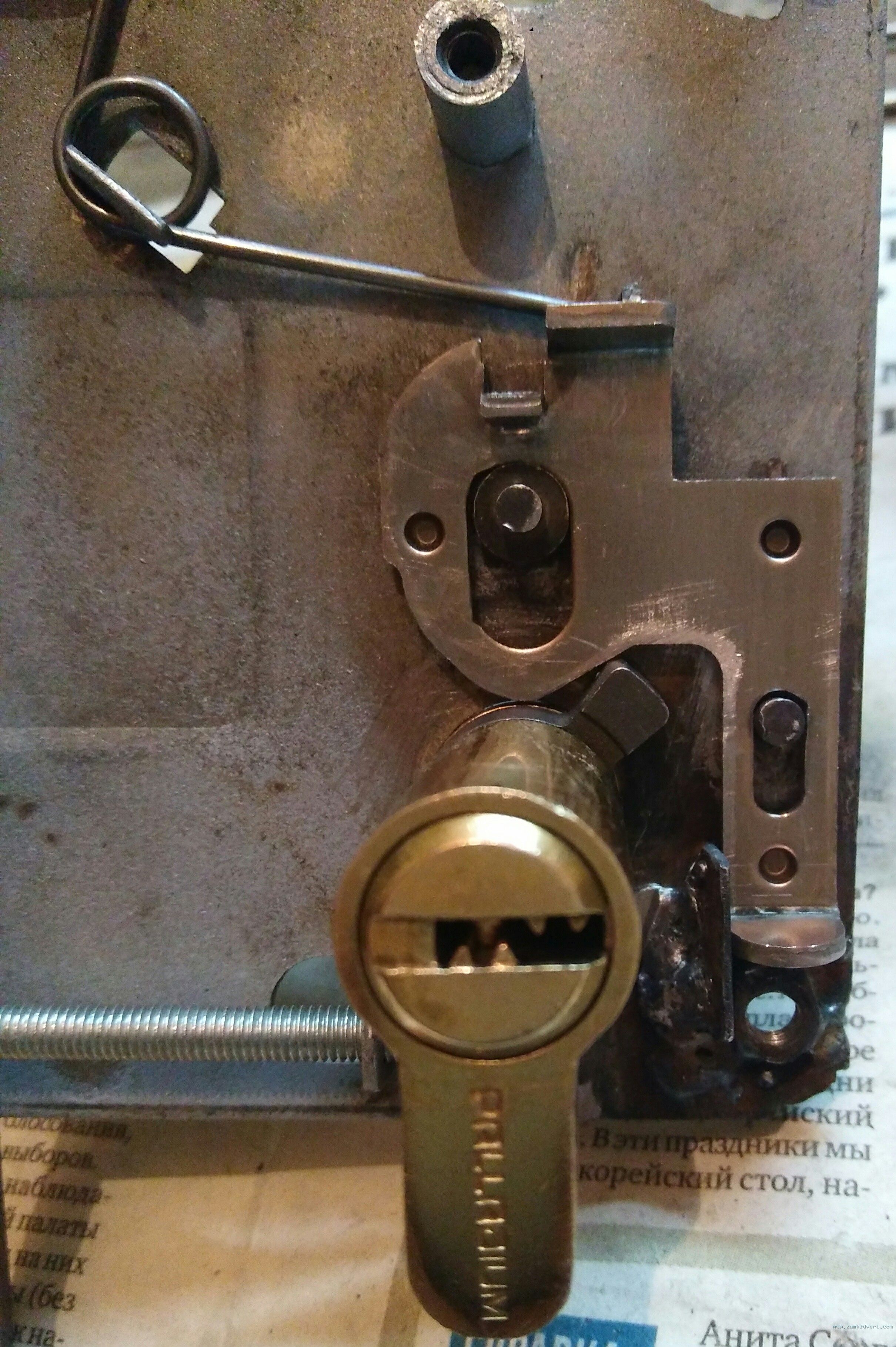

    Вначале отвалилась верхняя резьбовая втулка - алюминиевая/ЦАМ. В итоге из-за смещения двух половинок замка друг относительно друга или еще почему замок стал клинить. Кажется перестал открываться. Я попытался починить. Заметил, что при открывании (собачка личинки идет по часовой стрелке) собачка личинки заходит слишком высоко и проскальзывает по запорной пластине вместо того, чтобы идти ниже. Тогда я чуть поднял ответное отверстие под личинку в крышке, чтобы личинка больше прижималась к нижней части/собачка шла параллельно ей.
    Вроде стало лучше (не проскальзывает), но все равно при закрывании (собачка личинки идет против часовой стрелке) нижняя часть запорной пластины (так называется ?) сдвигается влево и в верхней части пластина клинит на опорном штырьке. Приварил снизу упор, чтобы нижняя часть запорной платины не могла сдвигаться влево. Теперь замок закрывается и не клинит. Но опять не открывается - собачка впивается в микро царапину на левой нижнем полукруге запорной пластины. Кстати, этот полукруг менее полог чем справа.
    Вопрос: как это решить - расширять пропил (левую сторону) под верхний упорный штырь или или аналогично в пропиле под нижний штырь ? При этом сколь верхняя часть пластины ни будет отклоняться вправо - нижняя её часть влево двигаться не может из-за упора.
    PS вероятные заусенцы я подтачивал где только можно - нет там ничего

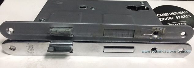

    Взаимозаменяемые замки для Мотор Сич это, практически любой существующий замок с межосевым расстоянием 72мм.
    Такие замки есть у Crit-M, Abus, Дорлок. 1 и 3 один в один.
    SergeyLM
    Я понял, что нет таких длинных замков, они покороче. Crit-M подтвердили, что у них замены нет.

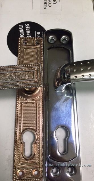

    И кстати, где можно купить подешевле/от чего подобрать крепкую детальку - втулка с квадратным отверстием, куда вставляется ручка. Как она называется ? Сколько таких видел - везде ЦАМ и рассыпаются в труху. Хотелось бы либо материал сталь либо толщина побольше.
    Ну, да! А, я ещё лаптем щи хлебаю))
    Замок Crit-M ЗВ 72/55
    Можете не благодарить.

    Детальку можно взять только из такого же замка, " чужая" не подойдёт.
    Замки Crit-M всё таки будут на один порядок лучше.

    Замок Crit-M в срравне с Мотор Сич.

    По итогам размышлений пришел к выводу, что замок клинил по двум причинам: недостаточно пологие борта упорной пластины, по которым скользит язычок личинки И !!! язычок личинки зацеплял упорную пластину только самым кончиком, а потому быстро там все стер и сделал зазубрину.
    Вопрос: а во всех ли узких замках так получается, что язычок зацепляет упорную пластину только самым кончиком или у меня бракованный цилиндр , т.е. у него неправильное расстояние между отверстием для винта фиксации в замке и язычком ? По идее все цилиндры в этом плане стандартные - так (а следовательно и проблема во всех узких замках та же) ?

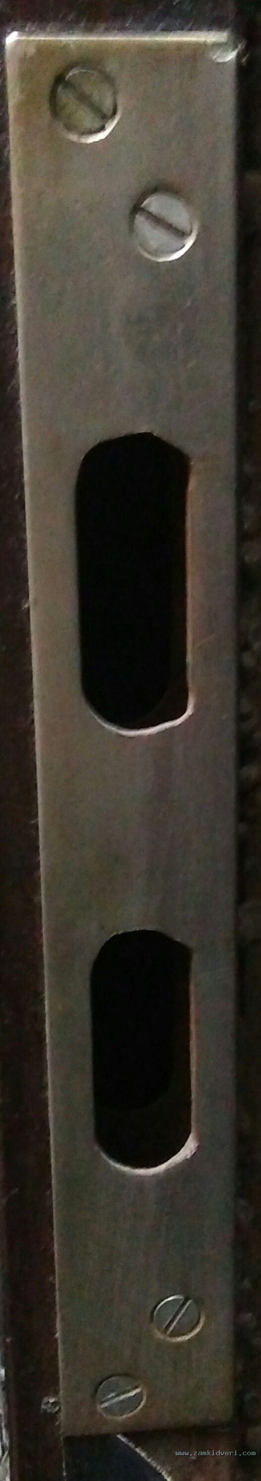

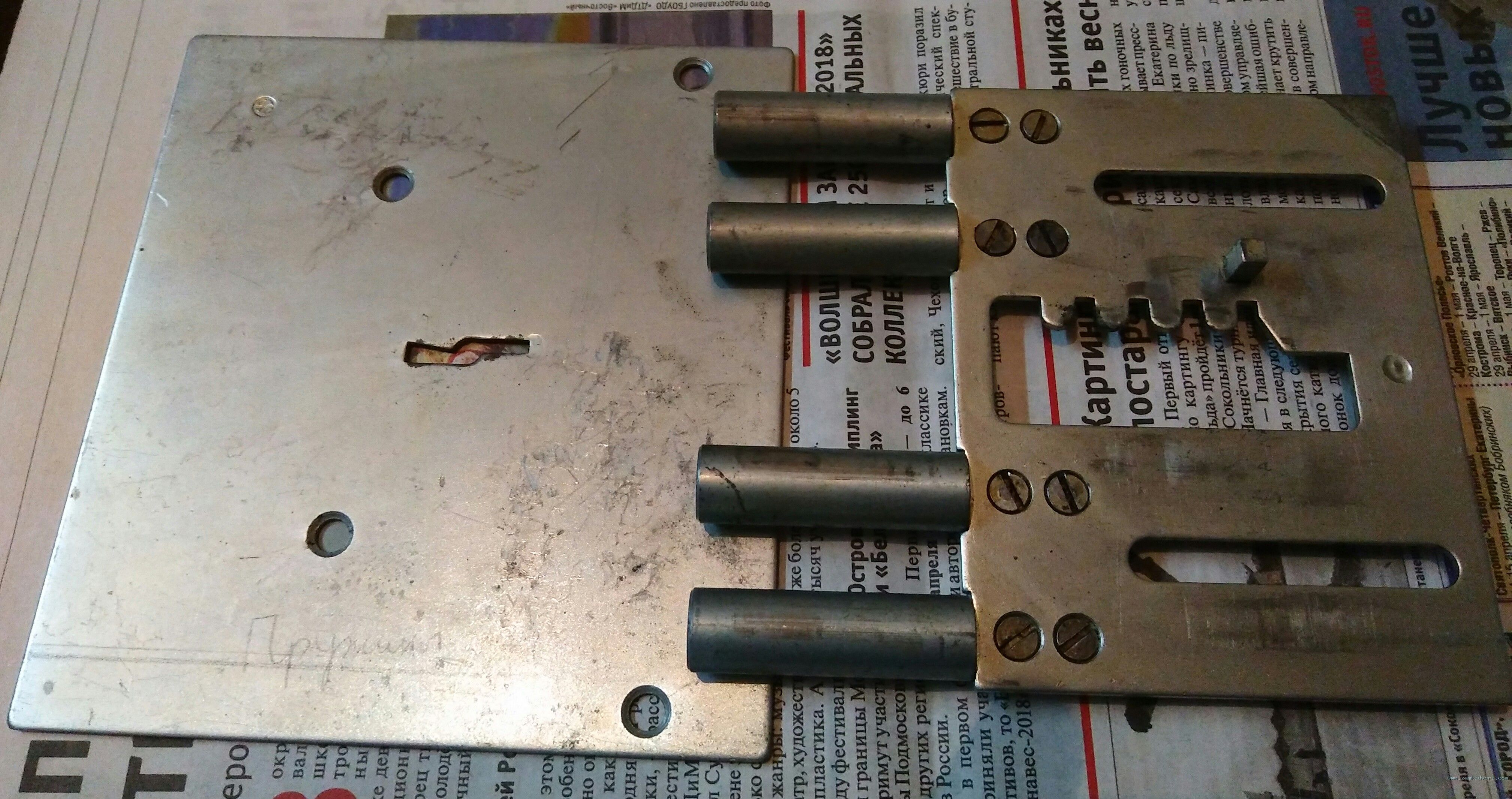

    Не сочтите за наглость, а корпуса замка Метем 13*14.5см нет лишнего ? У него ответная планка 22см. Отверстие в двери под корпус замка шириной примерно 24мм. Штыри на гребенке проварены, а сами ригеля почему-то на винтиках... И вообще, что можете сказать про такой замок ?
