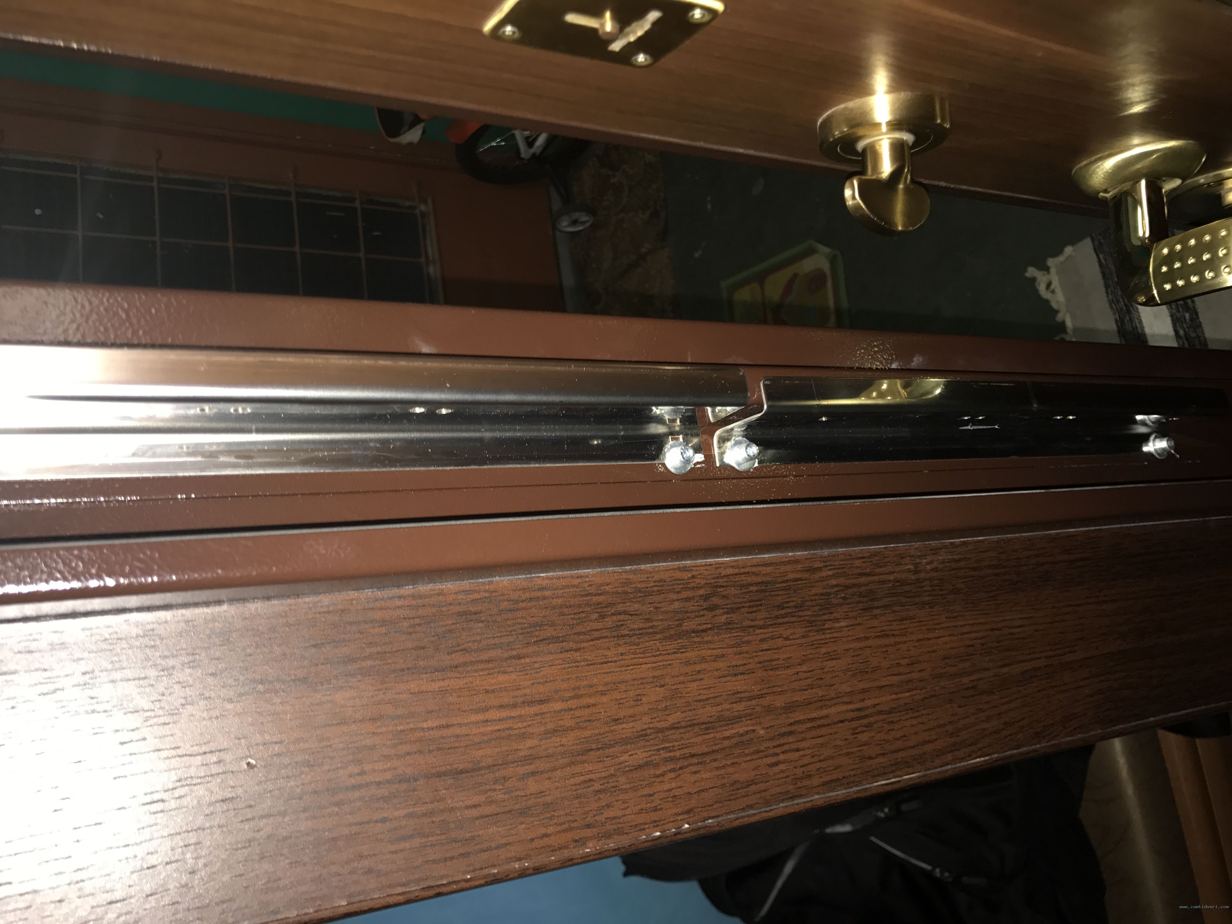

    Дверь используется до сих пор , каждый день. Все в норме за исключением горизонтального люфта двери (если дёргать ручку на себя то слышно и чувствуется как ригели верхнего замка бьются об регулировочную планку в коробке) при одном закрытом верхнем замке. При закрытие нижнего замка дверь люфта не имеет. Это требует регулировки или это так и должно быть?

    То, что у вас люфт есть, когда закрыт верхний замок, а нижний замок открыт (своеобразная ситуация) - у вас нет верхней регулировочной пластины. Или упущение консультанта и он вас не предупредил, или, еще чаще, так пытаются сэкономить при покупке. Люфт этот убрать легко - надо позвонить в сервисную службу, приедет мастер и установит вам вторую пластину под верхний замок. Сколько стоит спросите в сервисной службе или мне в личке напишите телефон, я вам сам позвоню и скажу.

    1) Пластины обе есть.
    2) Пож-та, прокомментируйте использование ЦСП, а не фибробетона.
    3) что сейчас с бригадами установщиков и их оснащением в Москве ?
    4) дверной Проем 200 на 90, стены - блок.
    Предложите стоимость на 2 двери Н102 или н10, внешняя сторона только полимер, с доработанными броненакладками, шторкой и прочими защитами замков, защитой от килечного ножа, 2мя уплотнителями. По замкам : комбинированный не нравится идей 2 в 1. Какие ваши рекомендации ?
    Цилиндр Evva 3ks

    1. Если есть 2 пластины и при этом есть люфт, значит их (верхнюю) надо отрегулировать. Они так и называются "регулировочные пластины".
    Позвоните в сервисную службу, скажите что люфт есть, приедет сервисный мастер и отрегулировать мебельным шестигранником №4.
