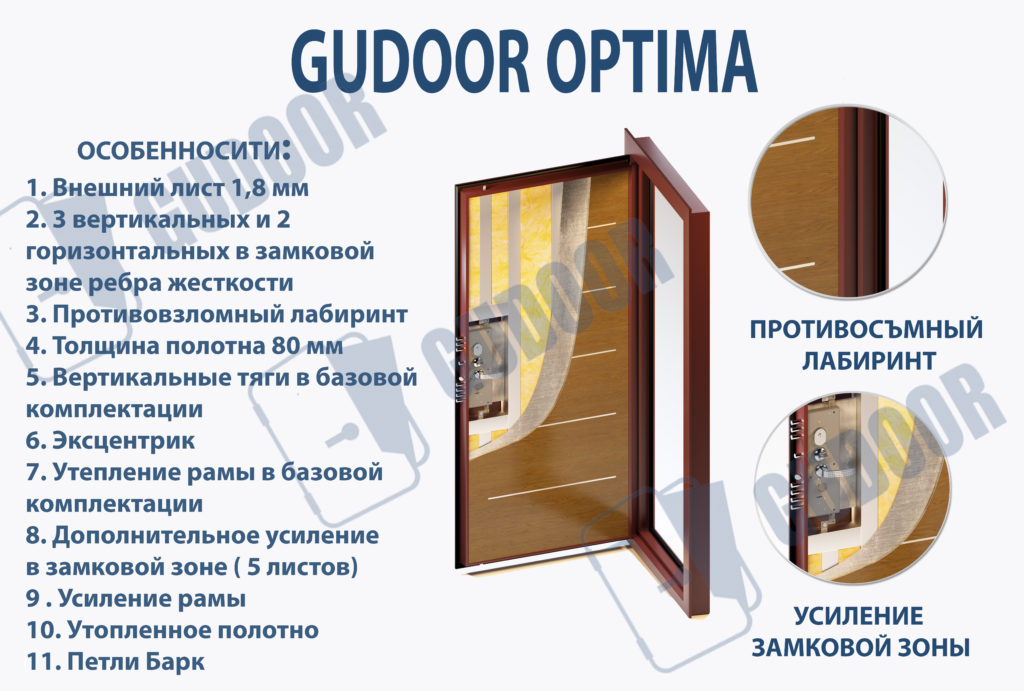

    Как заинтересованное лицо, скажу что в GUDOOR OPTIMA за листом 1,8 мм есть еще 5 листов перед замком.
    И еще есть отличия в толщине полотна, в доп звукоизоляции замковой зоны, в шторках Апекс Ауто, утеплении рамы и вертикальных тягах в базе
    Вы везде пишете про количество ребер жесткости.
    Ребра жесткости не есть показатель каких либо выдающихся свойств.
    Я про 3 вертикальных ребра даже не стал бы особо переживать, у них задача очень простая.
    А вот про 2 горизонтальных в зоне замка ребер Вы не упомянули. Хотя, если уж говорить про ребра жесткости, то тогда именно об этих.
    Также про цену.
    Сравниваете очень разные варианты и при этом как то не особо упоминаете, что у нас класс цилиндр овых механизмов несколько иной, да и в Оранжевом и замки также считаю не совсем верным.
    Цены у нас пока такие , это временно
    Ниже схематичное изображение .

    Я и говорил, посмотрите внимательно, vvk всё разъяснил, есть над чем задуматься.
