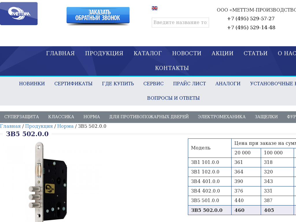

    1) поставить Меттэм ЗВ5 502.0.0 или 501.0.0 + поменять накладной (но это уже два замка с одной стороны перебор)

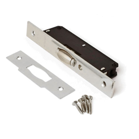

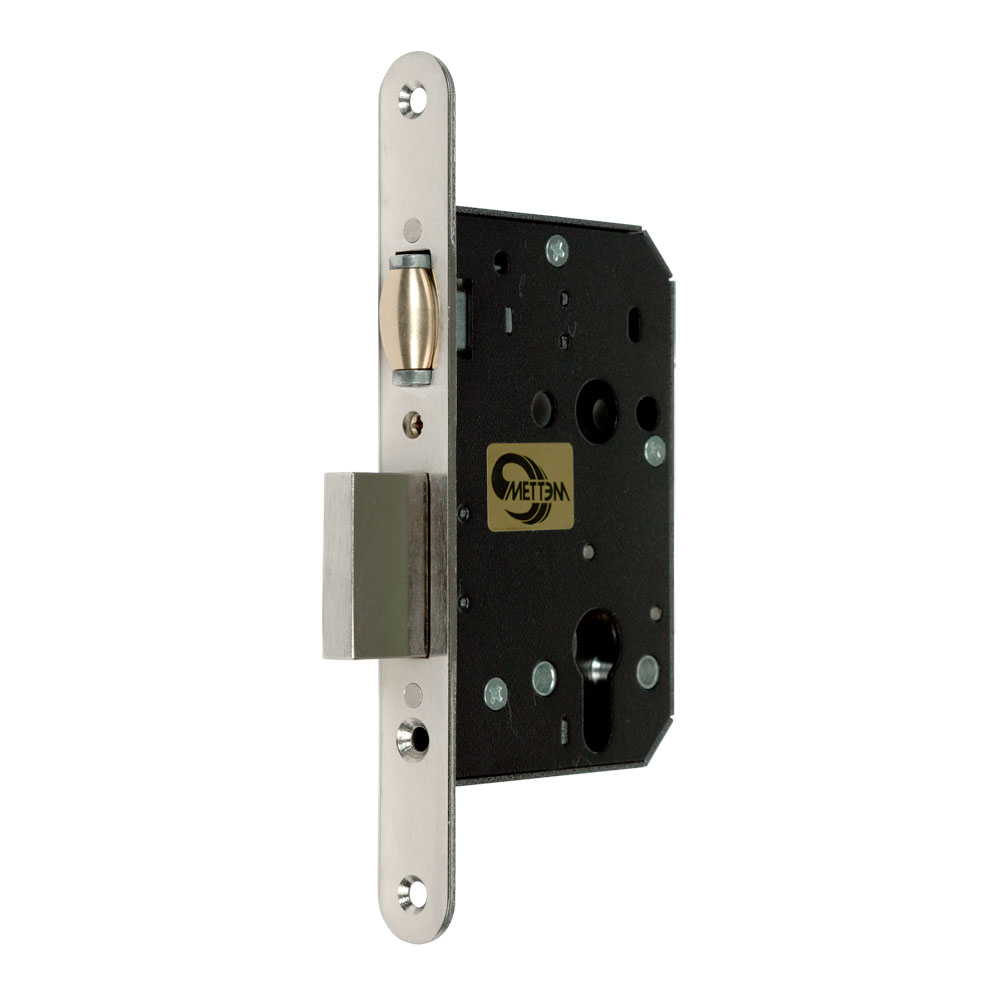

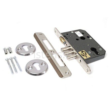

    Меттэм ЗВ5 502.0.0
    Меттэм ЗВ5 501.0.0
    2) фиксатор APECS R-0002.
    Так все равнозначное, фиксатор Апекс только без замка.

    К Меттэм ЗВ5 502.0.0 какой цилиндр поставить, чтобы было не открыть переломом легко, но и не дорого, поскольку всё-таки дверь деревянная?
    1,800
    Так уж устроен замок под цилиндр , как только задумываетесь про взломостойкость к замку нужно:
    - цилиндровый механизм
    - защитная накладка на цилиндр
    - защита от высверливания замка в обход цилиндра и накладки на нее.
    Не уверен, что получиться не дорого.

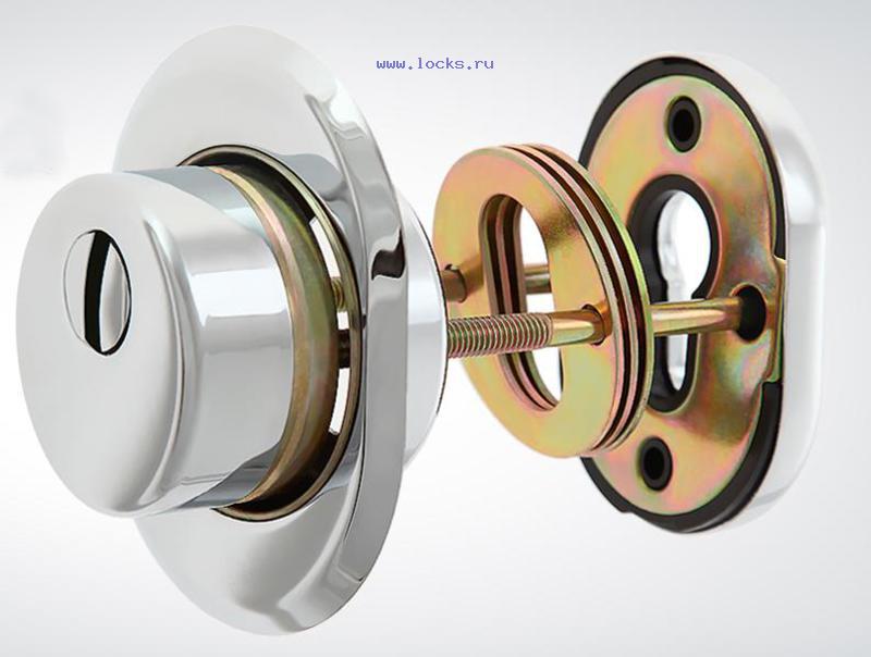

    Хорошо, если брать Меттэм ЗВ5 502.0.0 + не дорогую броненакладку ET/ATC-PROTECTOR 1-25CP-8 + бронепластину (Это будет около 2,5 тыс). Тогда какой цилиндр из недорогих подойдет, чтоб имелся смысл во всех этих улучшениях?

    В России особо никто не делает цилиндров. Тогда из недорогих Китай. Один из основных поставщиков предлагает PREMIER XR, как самые взломостойкие (4 класс).
    По факту это совсем не так, обсуждалось тут: http://www.zamkidveri.com/forum/32/thread36371.html
    Цена на них от 1100 руб, в зависимости от размера.
    Дальше пошла по цене Турция, естественно KALE. Но там тоже особо об этом не думают, например 164: http://www.zamkidveri.com/forum/vv_t...ture/KALE.html
    Возможно я что пропустил, но до 2000р я не знаю что посоветовать вообще.
    Италия, это будут очень простые 6 пиновые цилиндры.
    Может, кто еще добавит.

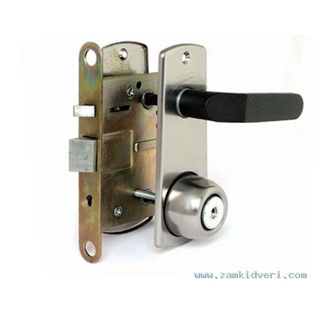

    Я это понимаю, но мне казалось, что это лучше, чем вот это КЭМЗ (есть в наличии и могу поставить) -
    дверь деревянная: установка врезного замка- ее только ослабит.
    Если так, то лучше накладной? Но его разве не проще открыть силовыми методами, поскольку дверь деревянная?
    Этот выглядит внушительно, но не проще ли от этого вскрыть дверь?
    Конечно
    Почему? Замок нужно закрепить за все предусмотренные места, и обязательно с торца двери.

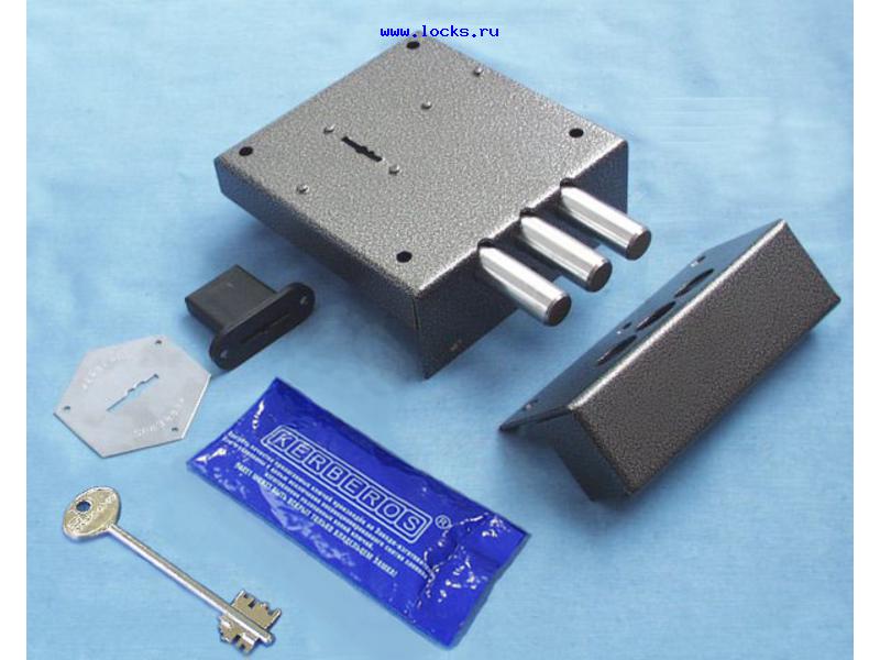

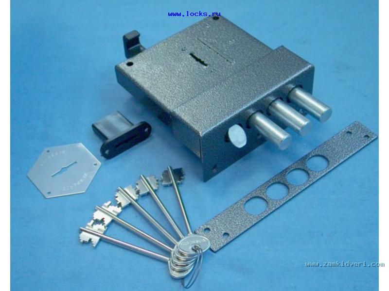

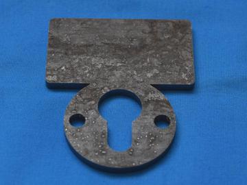

    У 110.11.023 есть в комплекте вот эта планка?
    И правильно понимаю, что к нему защита от высверливания дополнительная не требуется?
    Да и сейчас понял, что поскольку некоторые отверстия в двери уже есть, то проще поставить допустим какой-то керберос совсем без защелки, а на имеющиеся отверстие фиксатор APECS .
  14. #14
    1,800

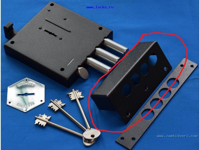

    Вложение 41164
    В артикул 110.11.023 она входит, а в 110.11.023:1 нет.
    В Вашем случае, думаю, не требуется.
    Но в данном артикуле нет:
    - защитной крышки из Ц-85: http://www.locks.ru/informat/locks/306.html
    - Защиты от высверливания: http://www.locks.ru/informat/locks/308.html
    - Отсечной сувальды: http://www.locks.ru/informat/locks/309.html
