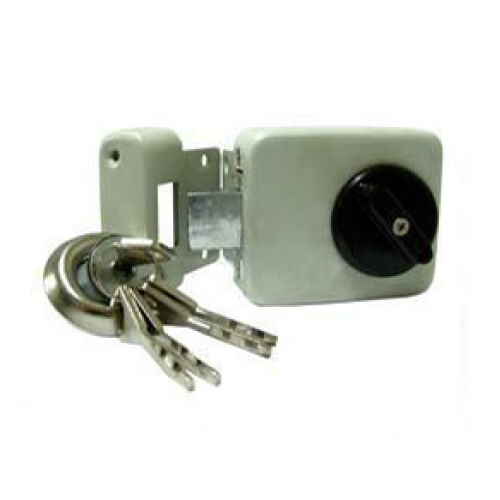

    Совсем ерунда? А если сравнить с вот такой классикой, которая всё ещё устраивает многих, то насколько хуже? Или всё-таки лучше?
    Заранее благодарю за мнение.

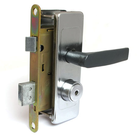

    Поставьте нормальный врезной замок эффективности будет больше.

    У накладных замков лучше в плане безопасности
