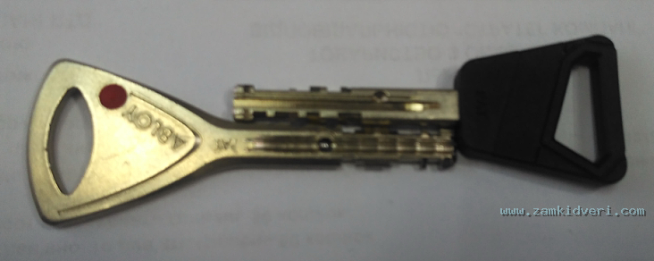

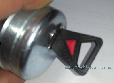

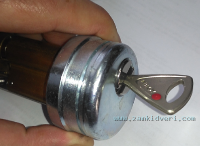

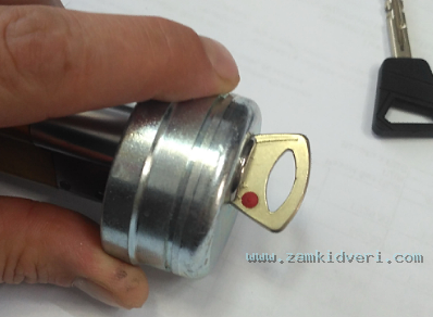

    Получил ответ с фото сегодня от продавца, ключ Аблой Новел в врезную броненакладку azzi fausto (под плоский ключ) входит полностью и упирается пластиковой головкой, по словам продавца для проворота (считай работы) не хватает буквально 1-2 мм (теоретически можно надфилем пластик подпилить). У модели Аблой Протек 2 ключ полностью железный, поэтому благодаря этому головку можно чуть утопить в прорезь на этих пару миллиметров и дверь будет открываться. Но это касается стандартных ключей с 35 мм шейкой, есть комплекты с 45 мм шейкой, но они у нас на прилично дороже. Как по мне это косяк компании выпускать такие ключи, когда у конкурентов это учтено, как минимум в наши края шлют ключи с удлиненной шейкой и коротких даже не предлагают, по крайней мере в популярных цилиндра х.
    И ещё для инфы говорят что Новел полностью в Китае делается и собирается, а Протек 2 - детали в Китае делают, сборка уже в Финляндии.
    Вот фото продавца, который аблой в броненакладке аззи фаусто мерил, может кому на будущее пригодится:
