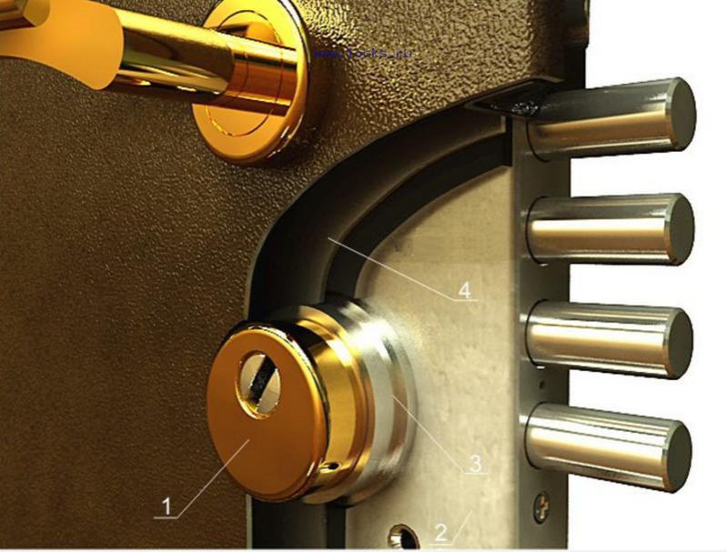

    Рассмотрим основные элементы конструкции замка с цилиндр овым механизмом:

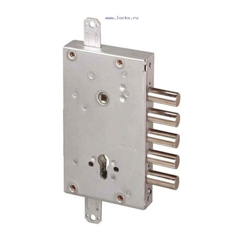

    Сам замок под цилиндровый механизм .

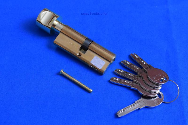

    Цилиндровый механизм к замку с ключами.
    Так как в данной комплектации цилиндровый механизм совершенно не защищен от различных способов взлома, обычно еще устанавливают защитную броненакладку на цилиндровый механизм .

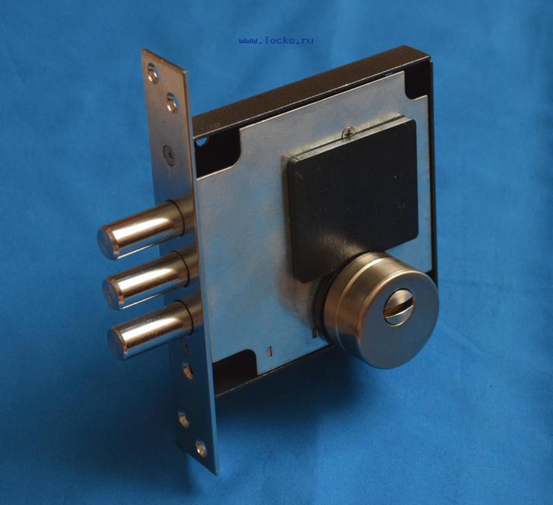

    Но данная комплектация совершенно не защищает замок от распространённого способа взлома: высверливание замка в обход защитной броненакладки и цилиндрового механизма :
    Причина: защитная броненакладка на цилиндровый механизм совершенно не защищает:
    • область, где кулачек взаимодействует с механизмом замка
    • стойку хвостовика засова
    В результате, взломщик может высверлить замок, не разрушая защитную накладку или цилиндр . При этом данную проблему не решают «роторные» механизмы замка.

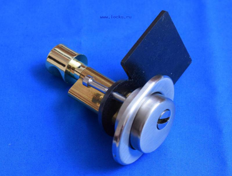

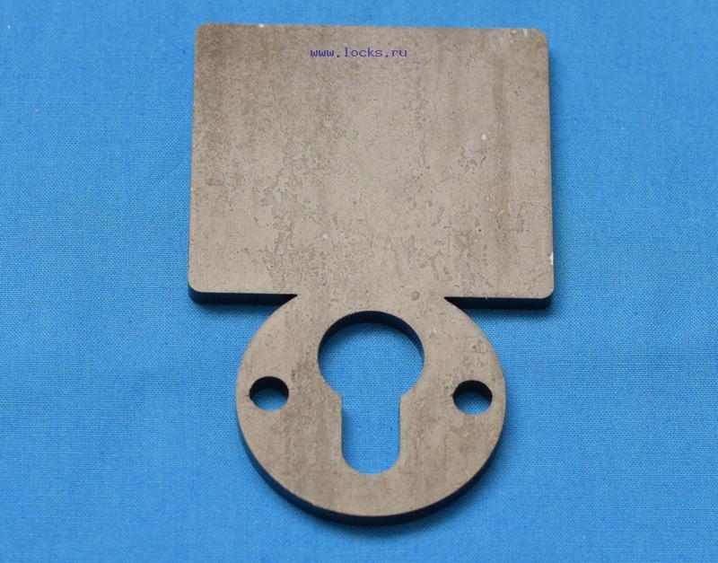

    Решение: установка защитной бронепластины 922.06.119.064, совместно с броненакладкой. Защитная пластина защищает область стойки хвостовика засова и кулачка цилиндра . Не позволяет взломщику высверлить замок под «углом».
    Защитная пластина 922.06.119.064 для любого замка с цилиндровым механизмом ("шеврон" цилиндра)

    Она такая же к сверлению ,как и те, что на замках? (Сплав, закалка)
    Материал Ц-85 активно применяется в "бронежилетах" и защитах от ... Всегда имеет сертификат.
    Cталь броневая. Изготавливается методом лазерной резки.
    Толщина 4,6 мм!
    Физические характеристики Ц-85 :
    плотность, г/см3 7,8
    удельное электрическое сопротивление, Oм*м 4.08 * 107
    коэффициент линейного растяжения, a *106, oC 1
    Механические характеристики Ц-85
    твердость, HB-444-555 HRC 48-62 (*)
    предел прочности, sB 1800-2000 MПa
    предел текучести, s0.2 1400-1800 MПa
    относительное удлинение d5 7-11%
    ударная вязкость, aH 0.5-O.8 MJ/m2
    Использование стали 65Г:
    Конструкционная высокоуглеродистая сталь марки 65Г, представляет собой сталь рессорно-пружинной группы. Она должна сочетать в себе высокую поверхностную твёрдость (для чего в её состав вводится до 1% марганца) и повышенную упругость. Все эти характеристики обеспечиваются в результате выполнения надлежащей термической обработки изделий!!.
    1. Использование стали 65Г для защиты от высверливания затруднено, из-за дешёвых твердосплавных сверл по металлу.
    2. Часто производители защитных пластин для замков не указывают: производилась ли надлежащая термическая обработка стали 65Г и до какой твердости.
    3. Используется недопустимо малая толщина защитной пластины: 0,5 мм, 1 мм или 2 мм. Но используется обозначение: «Бронепластина стальная марганцевосодержащая».
    Стали 65Г и Ц85 имеют различные механические характеристики.
    И основное: при толщине защиты 4,6 мм у взломщика нет возможности сверлить "под углом".
