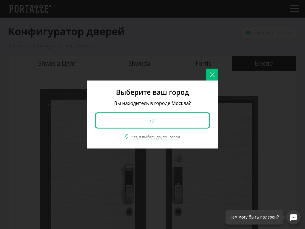

    Думаю, поставить дверь ПОРТАЛЛЕ, нравится дизайн . конкуренты в городе: гардиан, барс, гефест...Хочу с электрическим замком
    В связи с чем хотел спросить
    -Давно не поднималась тема про биометрические замки, ставят самсун(ниже видео)

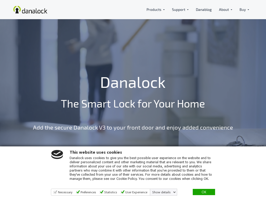

    вот такую штуку присмотрел:
    1024x768
    никто не пользовался?
