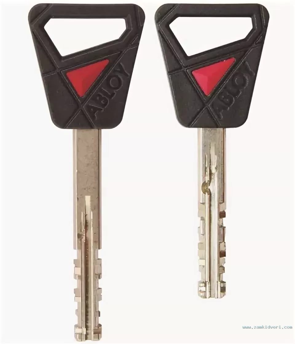

    Аблой ?? у них как-то вообще непонятно, цилиндры доступны с разными ключами, это как?

    е) Ближайшим конкурентом считаю Abloy Protec, но ввиду своеобразной формы ключа, он совместим не со всеми броненакладками((

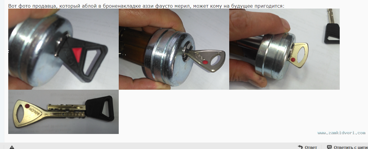

    у меня накладка с прорезью, https://www.bastion-s.ru/assets/cont...dfdfdfd/3j.png типа такой, под нее аблой не встанет, так?

    Чуть ниже была тема от киевлянина F-1, он поведал про Аблой и его дружбу с броненакладками.
    Нужно заказывать ключи с длинной шейкой.

    СУдя по всему, аблой не мой вариант, не хочу париться запихиванием ключа в щель броненакладки
