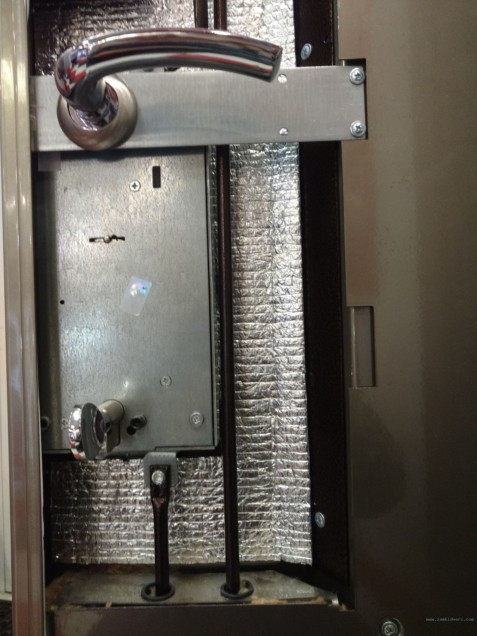

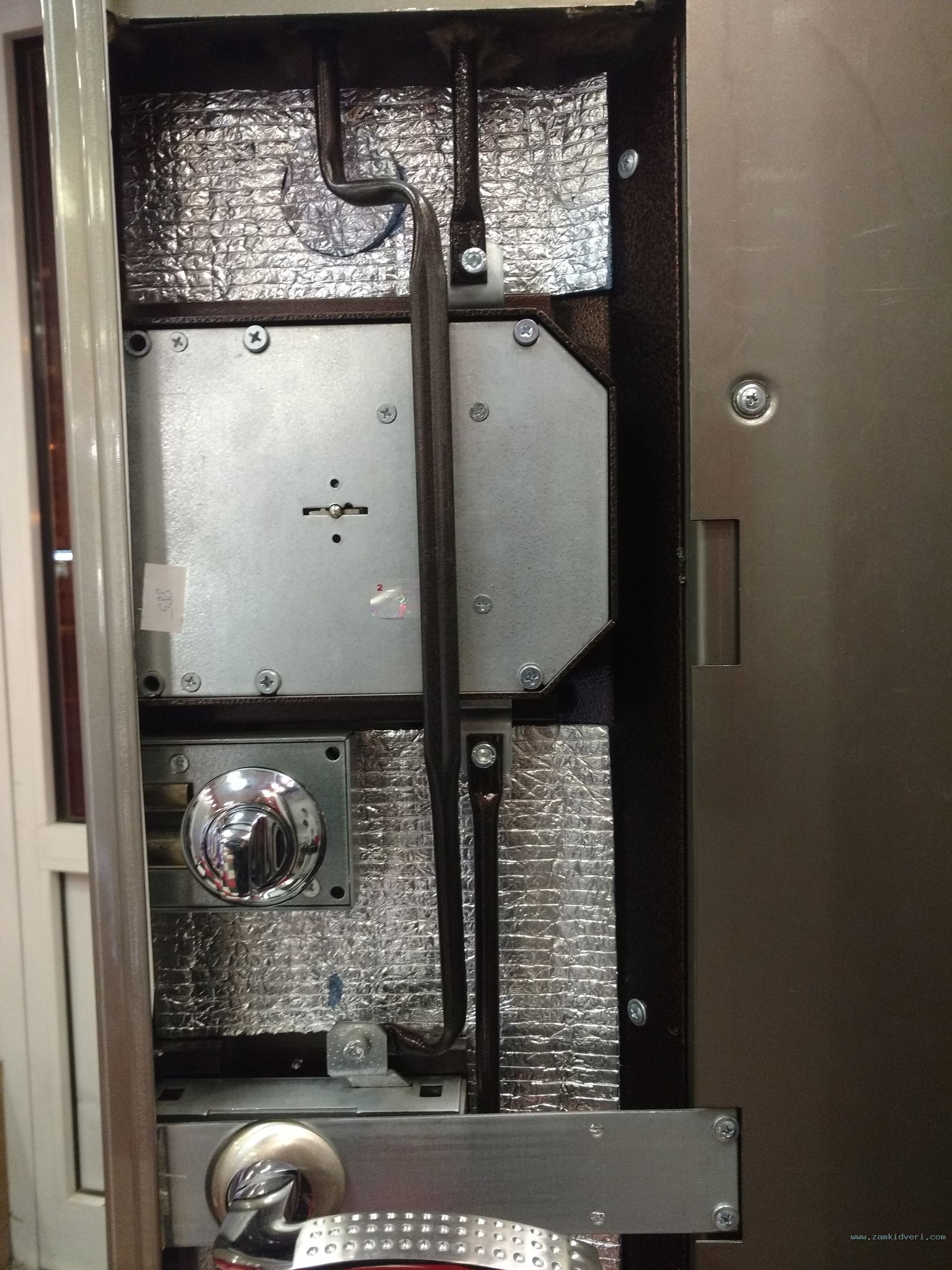

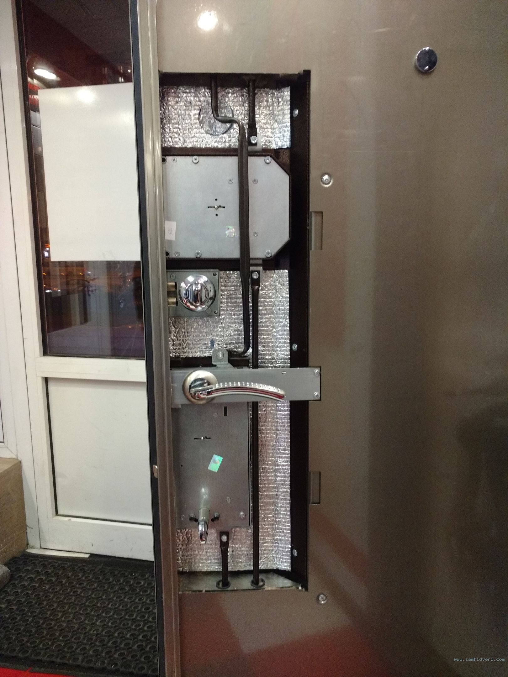

    Сегодня зашёл в салон Эльбор . Продавец там, конечно, от бога - я даже задаток оставил, но его можно вернуть))
    В мой бюджет (по акции) вписывается Эльбор Люкс. Понравилась система с двумя замками (сапфир и рубин). Первый сувальдный, усиленный, стержни примерно на 2-3 см остаются внутри замка в полностью закрытом состоянии), второй Рубин имеет циллинлдровый замок и сувалдный, причем цилиндр овый дополнительно блокирует сувальдный. Итого три замка, два из которых работают в связке. Довольно интересная история. + куча девиаторов и тяг. Так же понравилось богатство отделок, цветов и пр плюшек и всё на складе. Не понравилось что выходит около 40К, имеется всего два вертикальных ребра жёсткости, и куча саморезов клопов внутри, например крепление замкового кармана. Так же не понравилась попытка проехаться по конкурентам, причём по совершенно высосаным из пальца аргументам, которые или неудачное непонятного происхождения фото, или ракурс, или манипуляция терминами - длинная корявая фраза, из которой ничего не понятно.
    Интересно мнение специалистов об этой двери, в сравнении с ДС3У от Гардиан в основном.
    Смотрел Торекс Ультиматум. Продавец никакой, дверь симпатичная, по внутреннему устройству не особо чего-то понятно: какое усиление в зоне замка, какие ребра жесткости и пр. Ценник = ДС3У
    На фото Эльбор люкс.

    Многоуважаемый ТС, срочно забирайте задаток обратно, пока не стали "многострадальным" ТС(((( Я Вас не буду пугать качеством и геометрией дверей Эльбор . В конце концов это зависит и от удачи, а металла в них, действительно больше чем Гардиан е. Но Вы взяли дверь практически без замков вообще.... Замок рубин - имя нарицательное. Можете поизгаляться и самостоятельно придумать ему прозвище: от "мечта вора" до "привет тебе, вор! У меня Эльбор ". Сапфир - в качестве "силового подстраховщика" очень даже неплох. Но только как страховочный.. Потому как от интеллектуального вскрытия защит не имеет кроме огромного количества сувальд. Качество обоих замков и их работоспособность - отдельная песня. Если на дверь Эльбор Люкс и можно решиться, то только с неэльборовскими замками.. А вот задаток они будут отдавать крайне болезненно.. Политика у них такая..

    По сути: То есть "25.14 Максимум" надёжнее и устойчивее к взлому как интеллектуальному, так и силовому? Но этот Сапфир он монструозный, такая куча сувальд..... а уж про рубин и не подумал бы, жаль!...
    А про качество странно, они же там суперпупер роботизированную линию поставили, выглядит всё очень хорошо и технологично, в отличие от гардиан с оторванной точеной сваркой на выставке, про ссылку выше вообще молчу.
