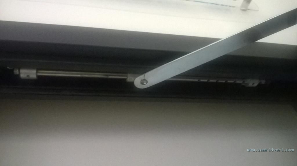

    Вот ограничитель, который ограничивает угол открывания двери, чтобы не бить ручкой по двери соседа.
    Регулируется угол открывания, на сколько установите, столько и будете открывать.
    Вложение 41205
    Понятно. Большое спасибо за разъяснение! В моем случае такая опция не нужна. Зато наверняка понадобится контррама с обхватом уголком и дополнительным креплением промежуточных пластин - анкерами. Стены - не железобетон, как в современных домах, а наверняка силикатный(а может и красный) кирпич под гипсокартоном(еще сталинским).

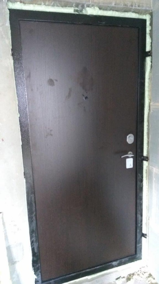

    Не путайте разные вещи и приоритеты! Важно чтобы замерщик сделал качественно свою работу. И чтобы дверь была сделана максимально по размеру проема. Идеал - зазор до 5мм (недостижимый). Допустимая норма - 3-3,5 см (хотя и многовато). Это важно со всех точек зрения. И взломостойкости и тепло-звуко-изоляции. Дальше. Сталовское бетонирование задумано для преодоления слабости пустотелых гнутых дверных коробок. Лишь как дополнительные эффекты имеет: улучшенную сопротивляемость на вырывание коробки и, в некоторых случаях, возможно лучший изоляционный эффект. Лично на мой взгляд шансы на "зональное обрушение" цементной смеси выше чем "опадание" пены.
    В случае выбора производителя с крепкой (усиленной тем или иным способом) дверной коробкой, главное преимущество стала отпадает.
    Далее, если из соображений эстетики, личных предпочтений, поиска особых и непревзойденных изоляционных качеств, Вы захотите оштукатурить или отделать зазор любой другой специальной смесью-раствором-материалом - это дело Ваше и достаточно "вторичное".

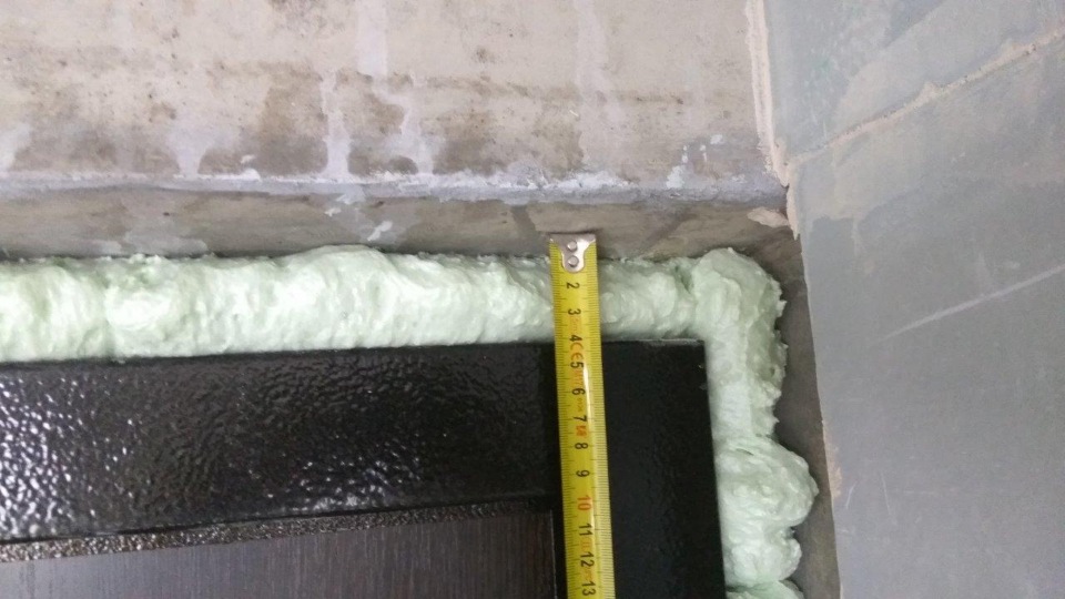

    Зазоры до 2-х см надо делать, Вы опять свою точку зрения как норму выдаете.
    Этого правда можно и не угадать когда проемы очень старые, и проемы кривые, но по крайней мере мы задаем по 1,5 см и в итоге нормально .
    Пустотелые коробки могут быть достаточно жесткими, по крайней мере, для того, чтобы начинало деформироваться полотно. Проверено домкратами МЧС. Причем дверь была закрыта на один замок.
    Так что опять мимо.
    И еще.
    Закрыв зазоры, чем угодно ,хоть штукатуркой , хоть доборами, можно увидеть реальную звукоизоляцию, в зависимости от стен. Дело не вторичное, а нужное
    Вот типичный пример зазора в 2см или в 1,5)))

    Зазор в 6 см???? Не многовато ли? Может и правда уменьшать подобные зазоры брусками? Или дополнительным металлическим профилем? Только пене я бы не доверял в таком случае. Ведь против отжима она не сдюжит ;-)
