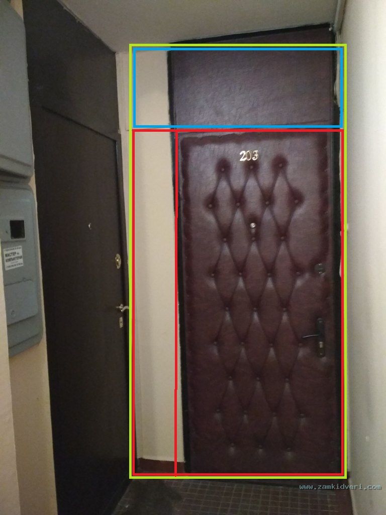

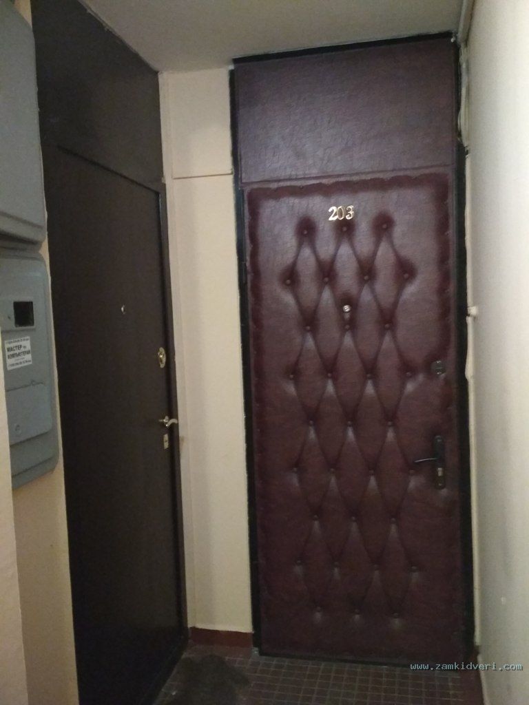

    Эва Д.
    Я опять забыла сфотографировать свою дверь
    На фото (кв.203) аналогичная конструкция и расположение двери, только дверь на фото из металла, и ставили ее поверх старой стены и двери, видимо, чтобы не ломать.
    У меня конструктивно все то же самое, только соответственно, коробка деревянная, фанерная фрамуга (+утеплитель и кожзам), дверь дерево+утеплитель и кожзам, открывается внутрь. Провода так же подходят с двух сторон к фрамуге и уходят под нее просто в дырку.
    У моих соседей дверь: металл, без фрамуги, обложена пеноблоками, проем оштукатурен/окрашен. Петли расположены так же, как на фото, только открывание наружу.
    Соответственно, у меня выносится весь проем (на фото желтый контур) Будут две рамы: одна общая на дверь+боковая створка (красный контур; створку вроде решили тоже делать на петлях и ригелях), и вторая на фрамугу (голубой контур). Как они между собой будут крепиться мне пока не ясно, буду сегодня с замерщиком еще раз это обсуждать. Открывание двери правое наружу.
