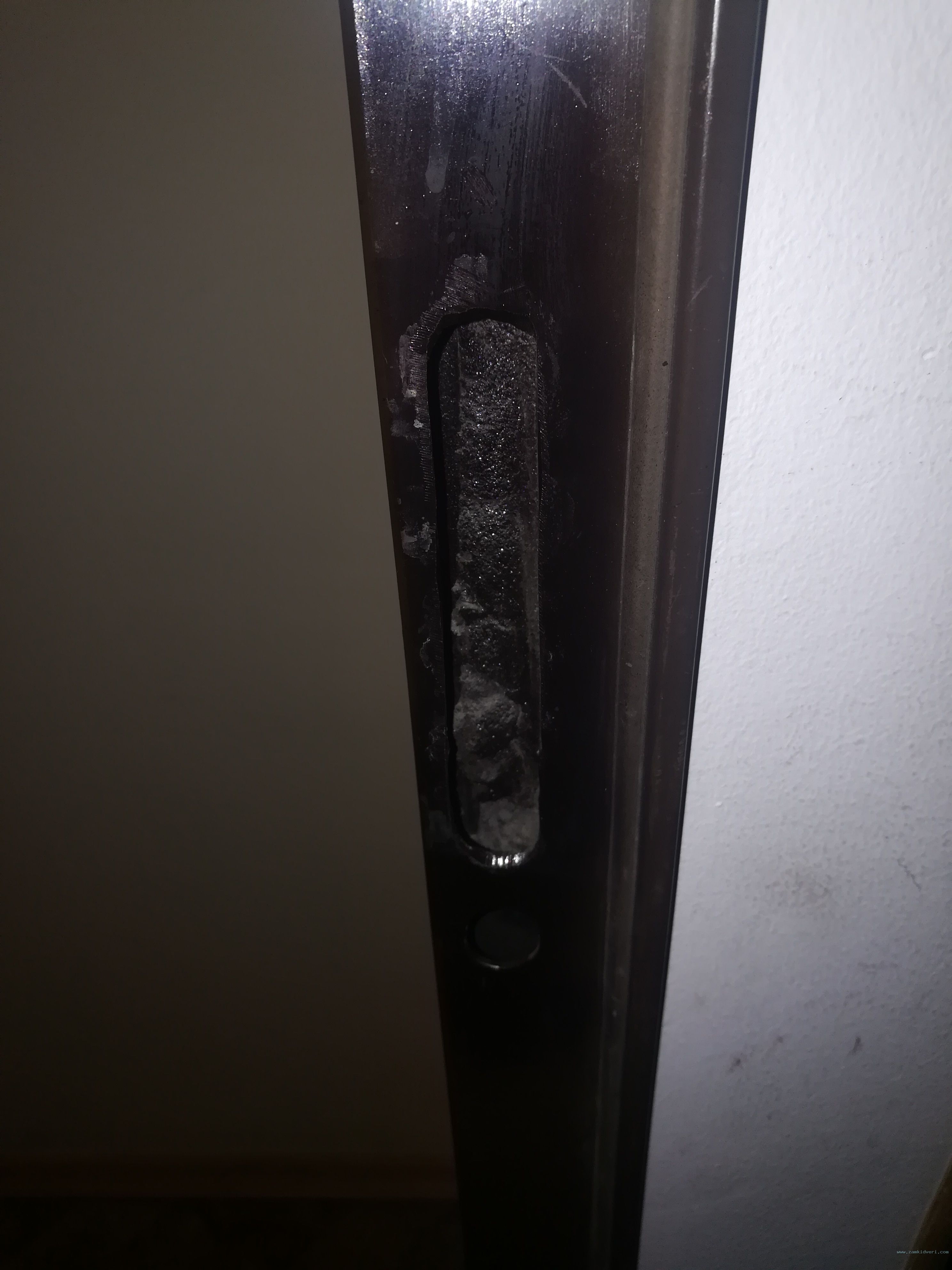

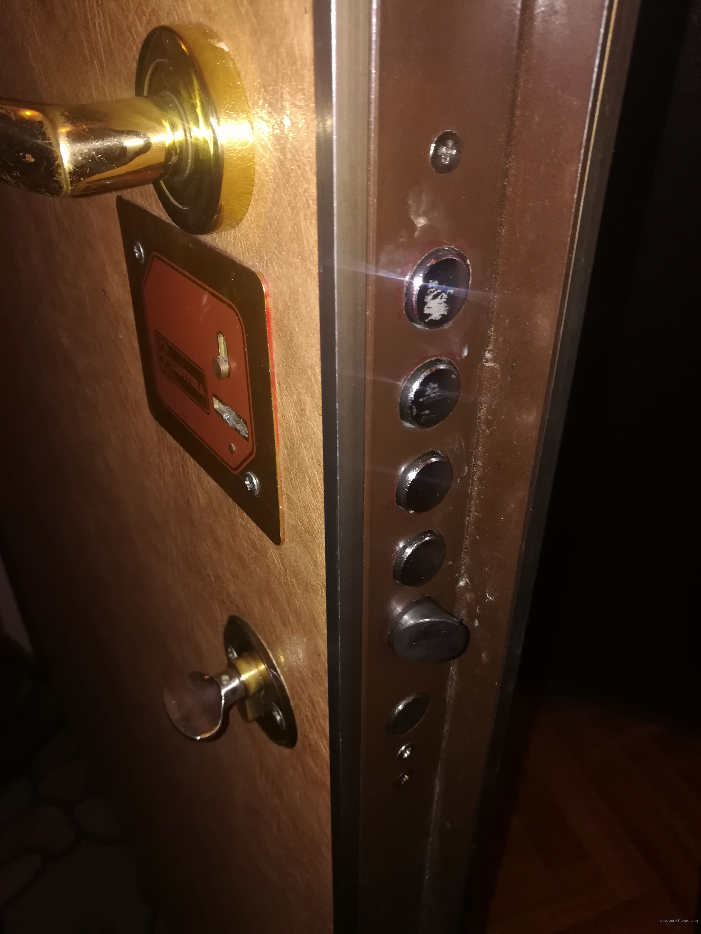

    ТС, покажите, подалуйстп, фото защелки в вашей сталовской двери. Анфас и профиль.
    Спасибо

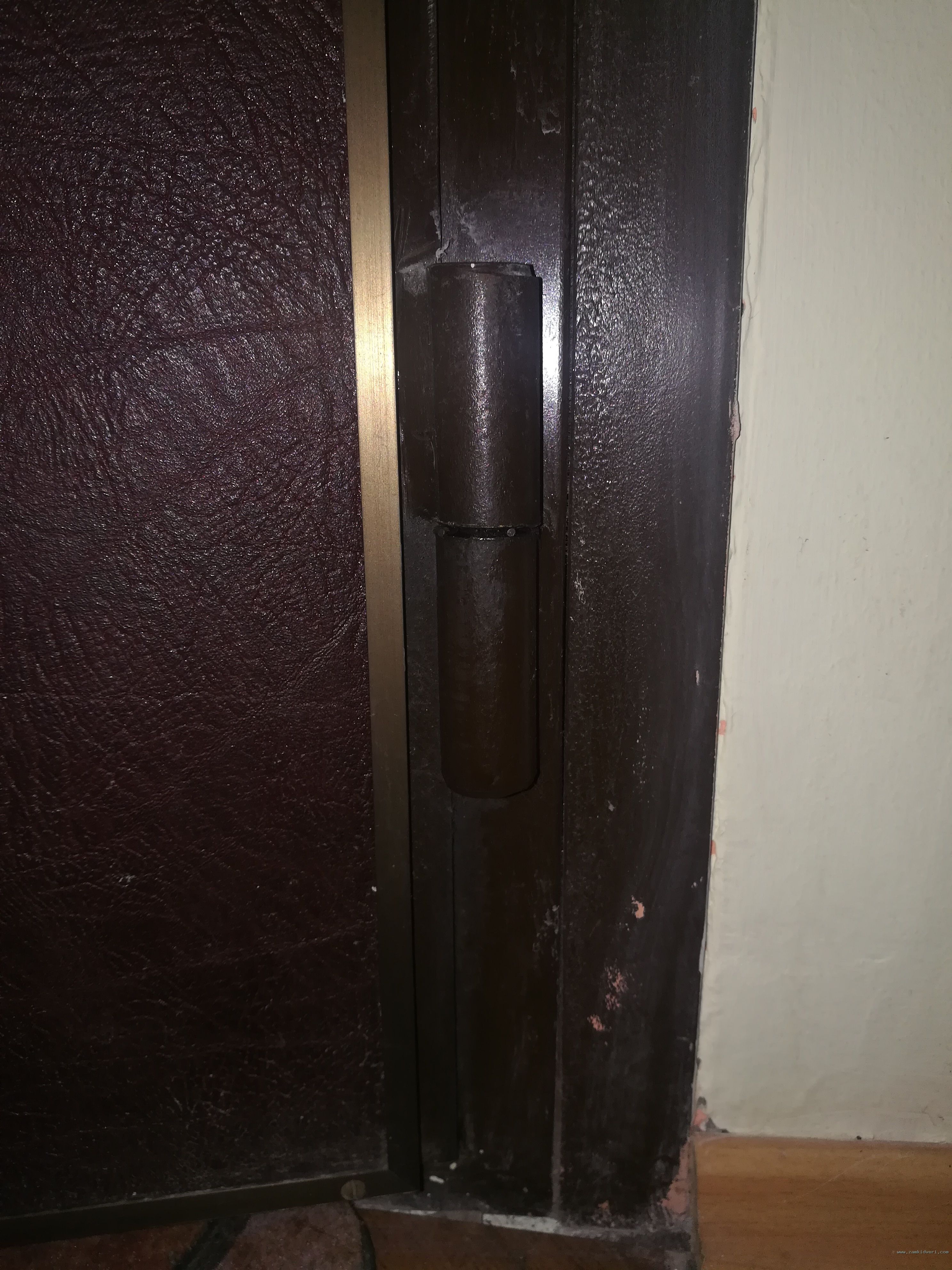

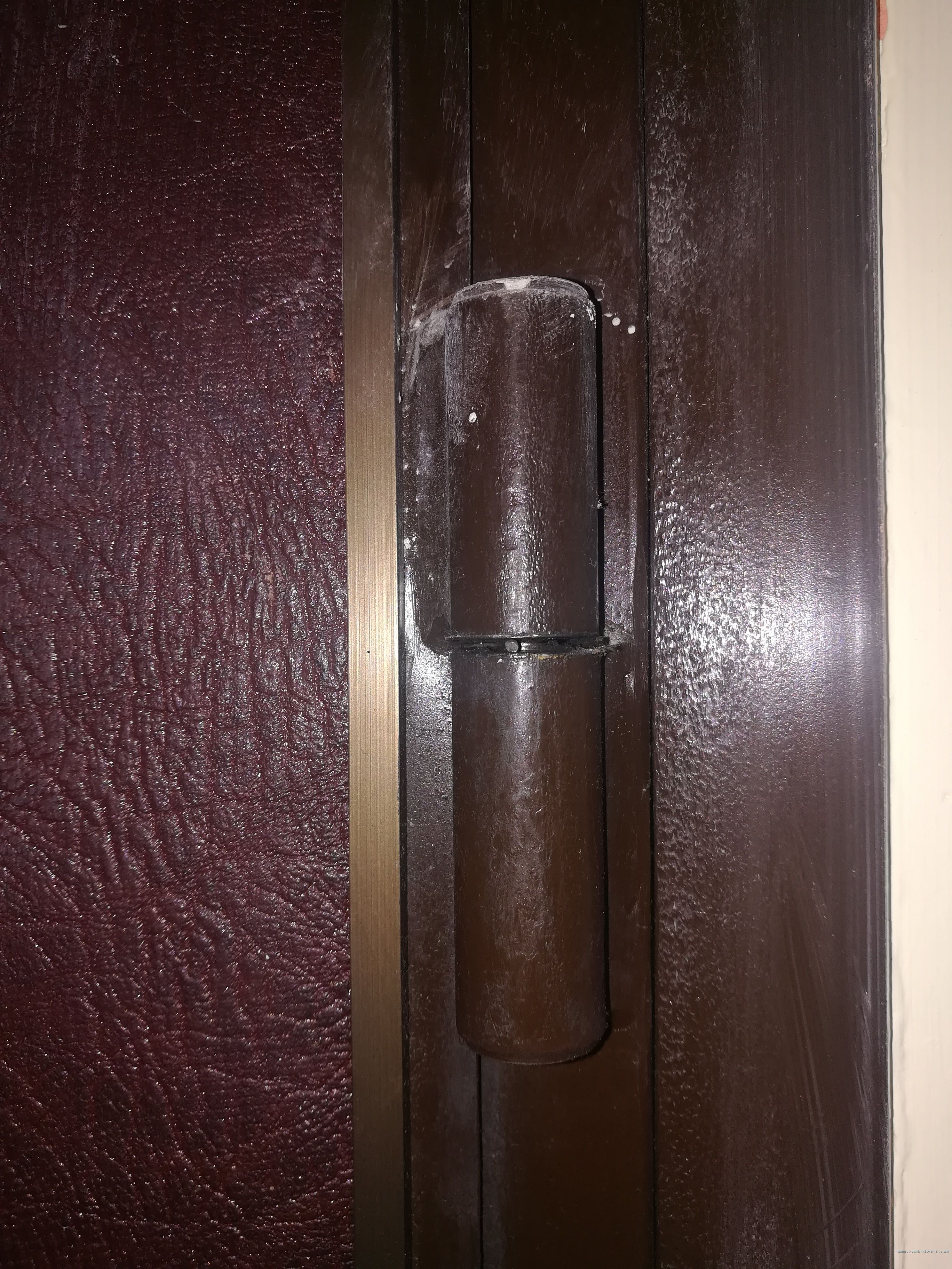

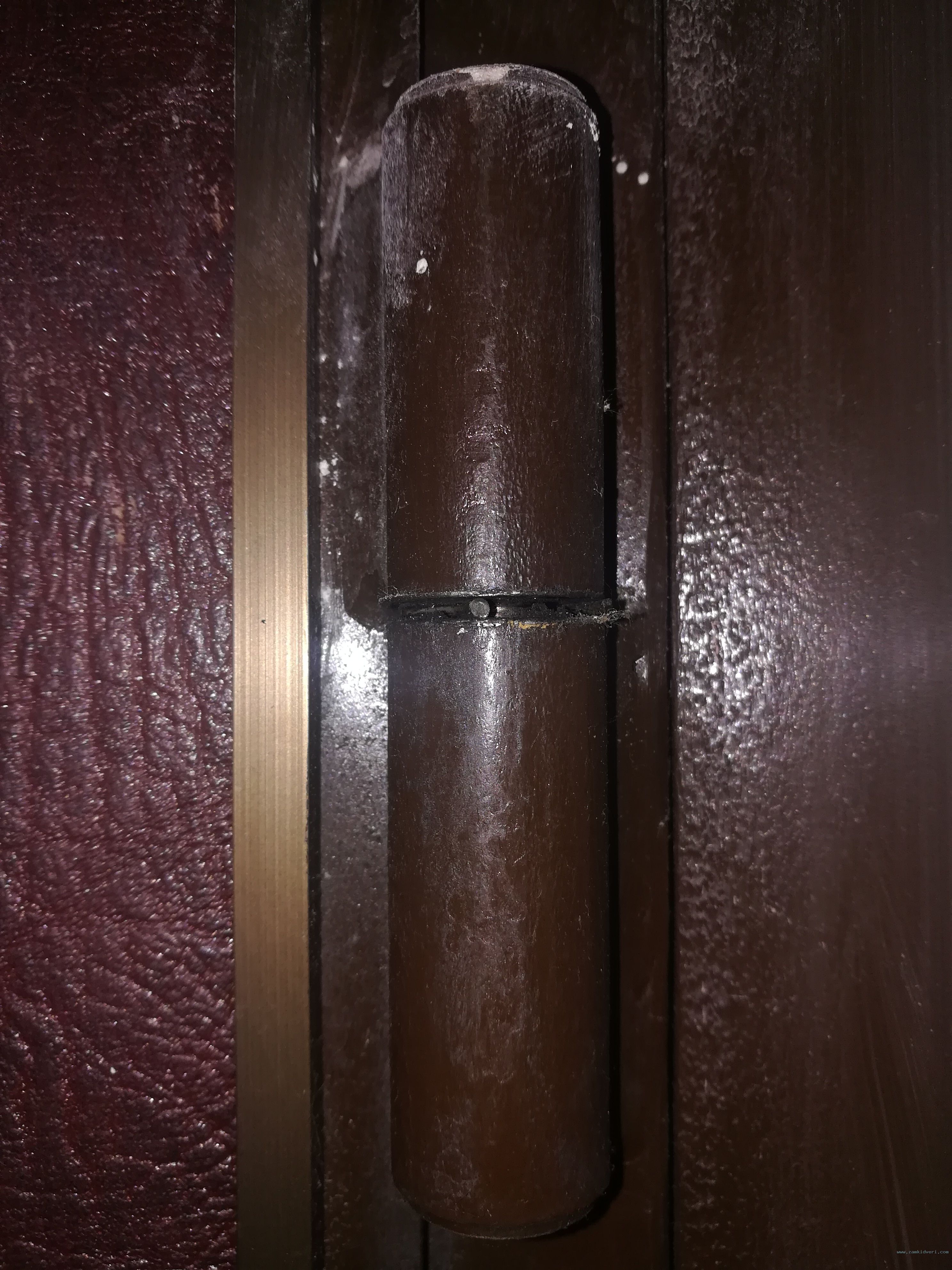

    IMG_20181106_092032.jpgIMG_20181106_092042.jpgIMG_20181106_092104.jpgIMG_20181106_092125.jpgIMG_20181106_092137.jpg
    Спасибо
    Доброе утро! Фото петель и замков с ответкой в раме. Видны мои вставки в петли.
    С уважением, Андрей
    Судя по фото, выработка у петель здесь вертикальная. Критических горизонтальных смещений полупетель не видно. Если полотно начнет тереть о порог, можно просто снять полотно и на петли шайбы положить (ну и смазать разумеется). Похоже, дверь как раз из их недавнего прошлого, из профильной трубы. И петли даже без подшипников.
