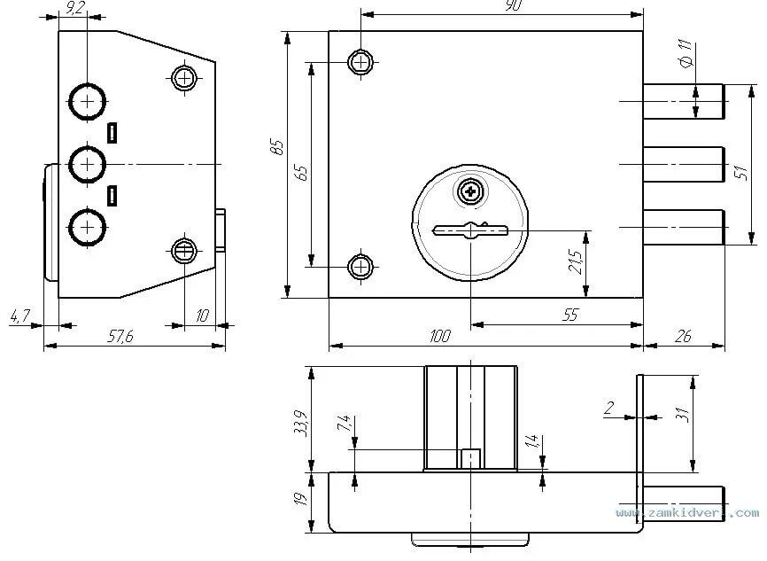

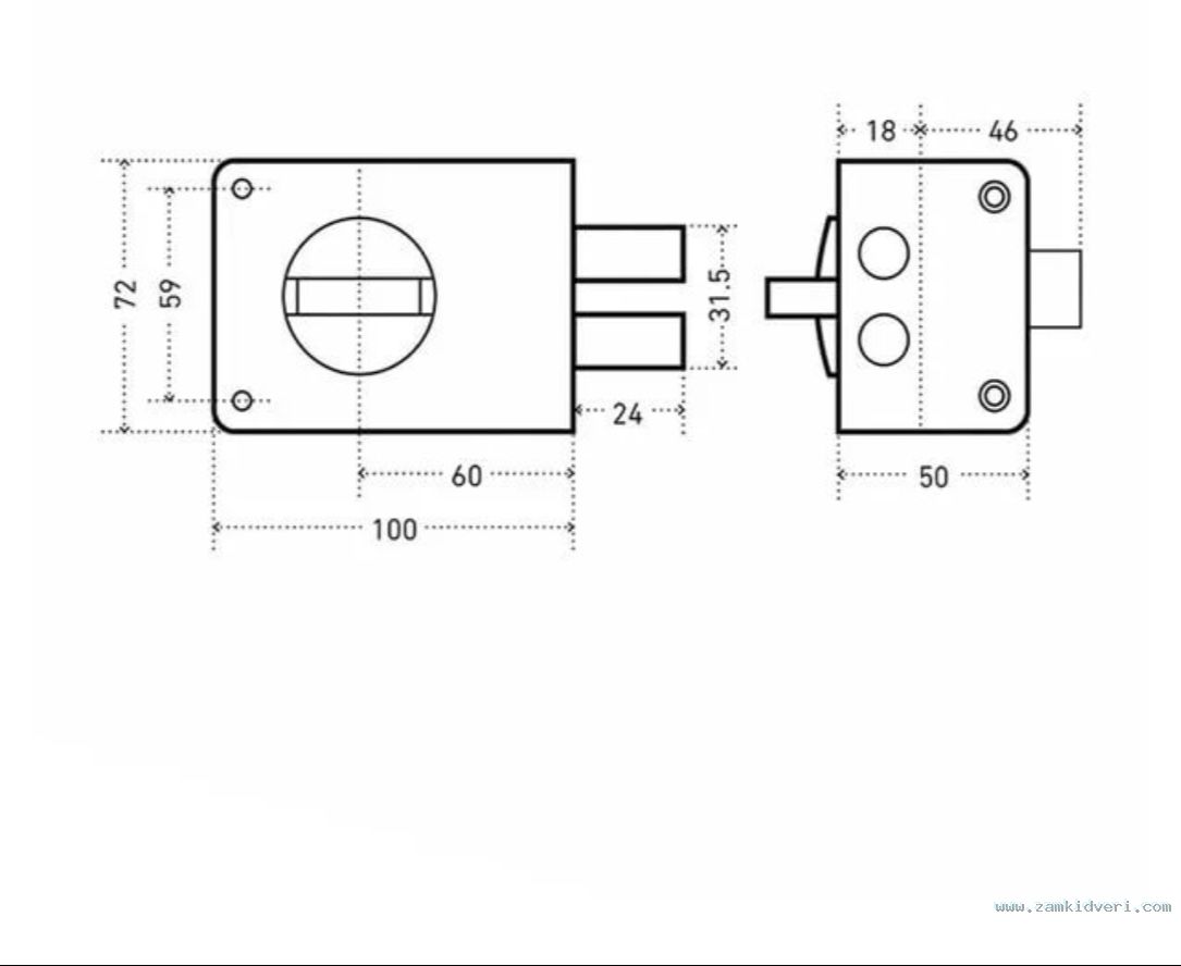

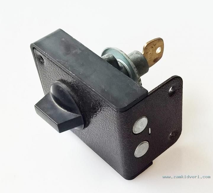

    Есть обычный советский накладной замок размера как на картинке. Есть потребность вместо него вставить такой же, но запирающийся ключом с обеих сторон. Подскажите, бывают ли такие?

    B4913323-ACFD-47CE-900D-5F1E192FC19D.jpeg539C5A02-A4AB-4A30-A631-FA4B8FDBDE48.jpeg. Попробуйте Зенит ЗН4-1 Дмитровоград. Если не смущает сувальдный ключ и не большие переделки. Это самый близкий по размерам вариант.

    Прошёлся сегодня по рынку, поспрашивал. Мне объяснили что цилиндр овых замков (с маленьким ключом) с ключами с обеих сторон быть в принципе не может, т.к. ключ у них короткий и до личинки с двух сторон просто не достанет, нужен именно сувальдный замок с длинным ключом. Его и купил, пришлось в двери выдалбливать более широкие базы под накладки замка, но в итоге всё встало. Тему можно закрывать)
