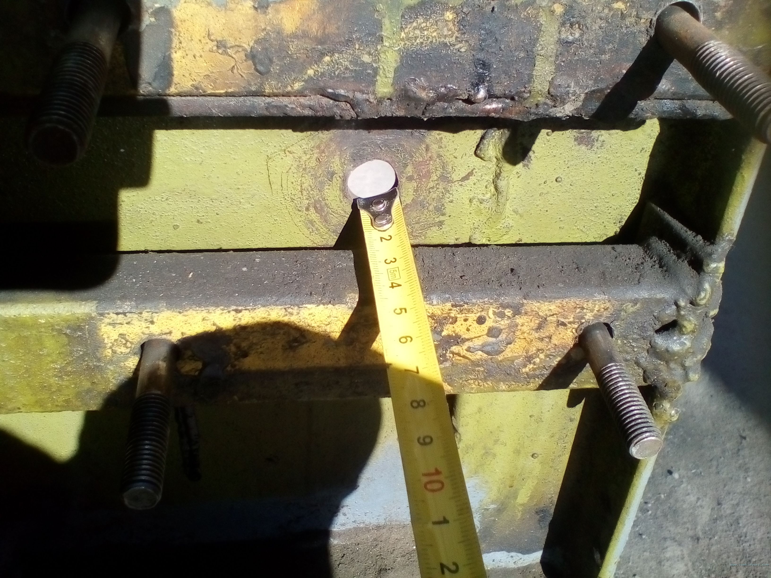

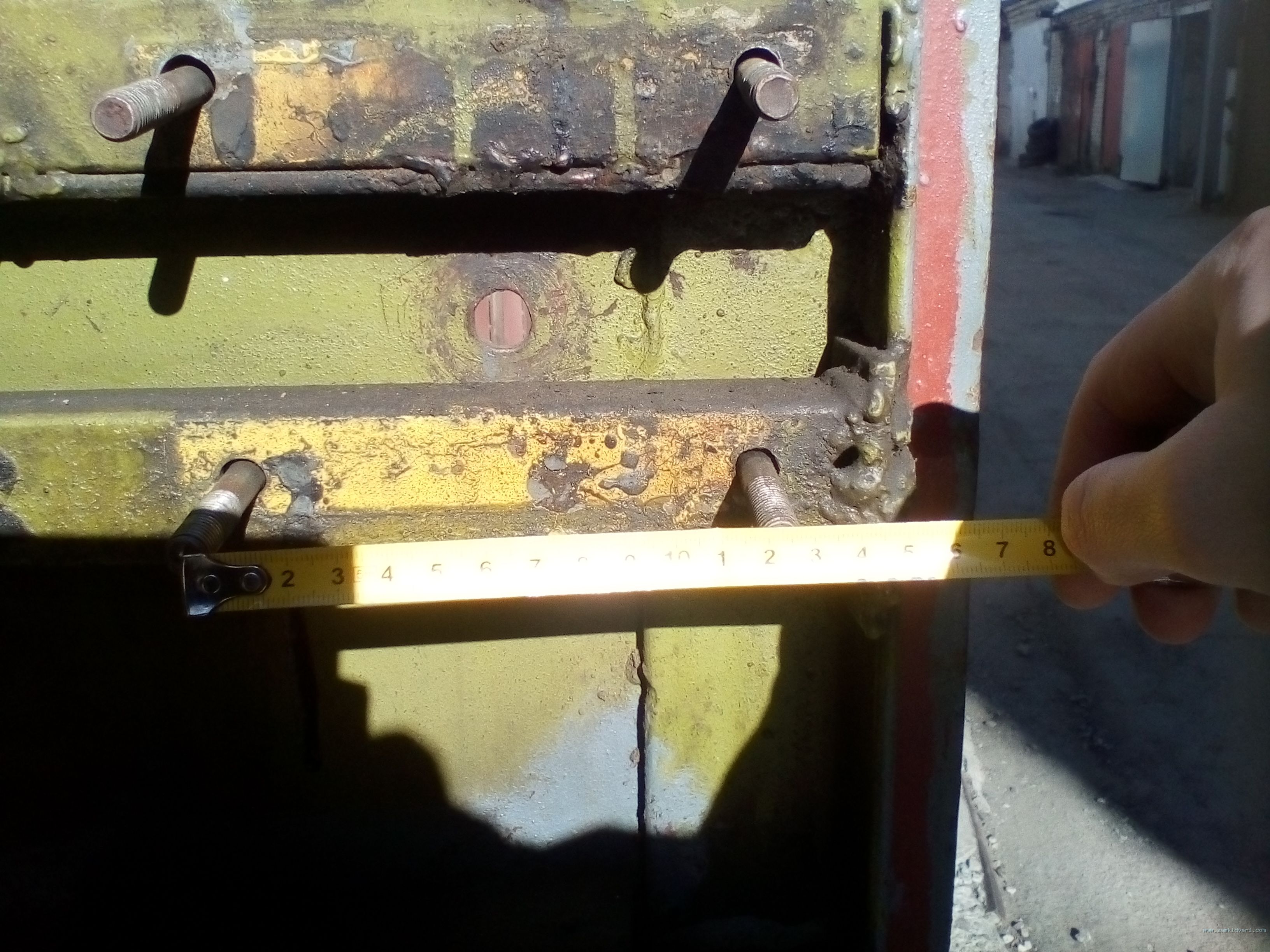

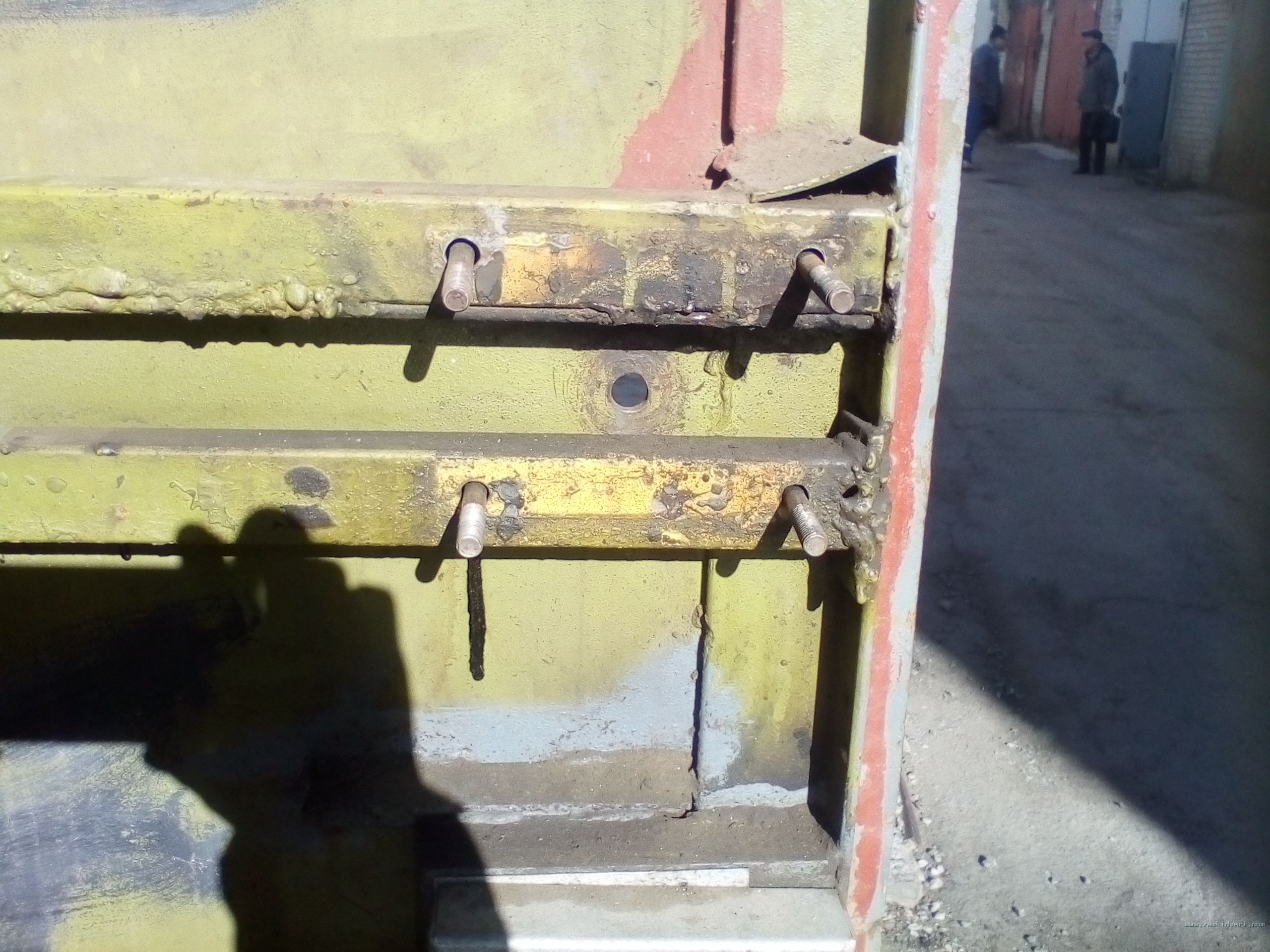

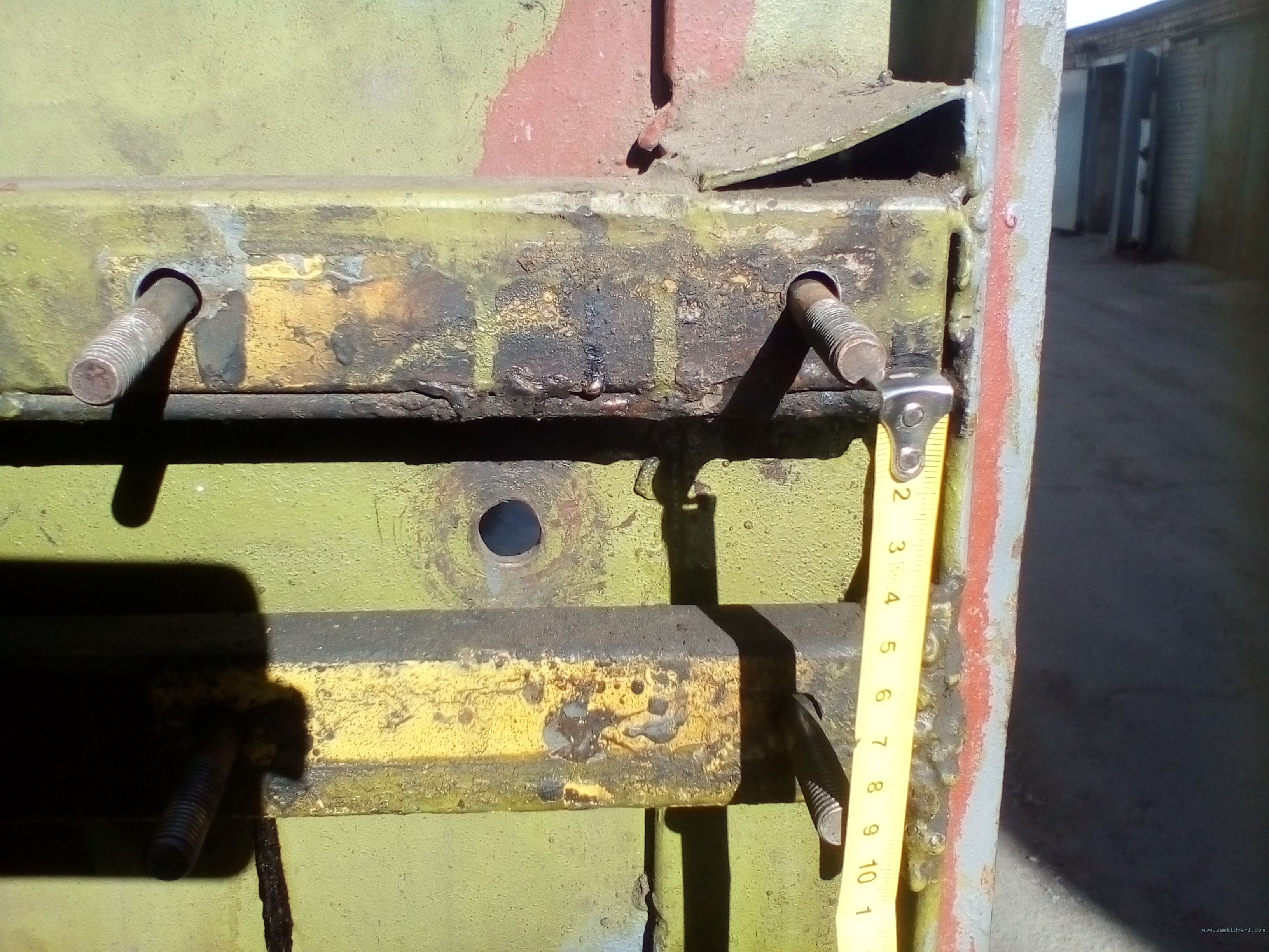

    Здравствуйте!
    Хочу подобрать накладной замок для гаража по месту. расстояние между крепежными болтами 120 мм в длину, 90 в высоту, примерно (люфт есть небольшой).
    Можете что-нибудь подсказать? Желательно из бюджетных.
    IMG_20181117_121026.jpgIMG_20181117_121031.jpgIMG_20181117_121037.jpgIMG_20181117_121209.jpg

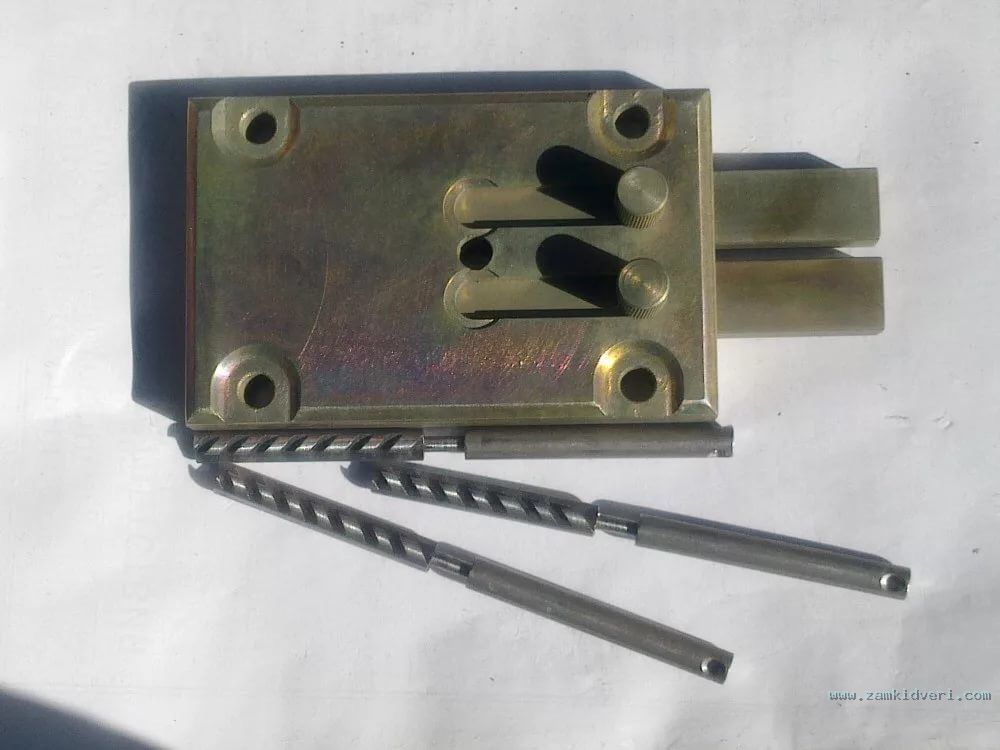

    287067C6-AAC0-4236-8466-C164C599330C.jpegСудя по всему, на этом месте стоял реечный замок прямого хода.
    Если судить по центрам крепления, далеко не маленький.
    Внешне замки такого типа выглядят так;

    А како толщины внешний лист металла ? Толстеньким кажется
    Антон 645715419
    Спасибо за ответы.
    Лист ворот в месте крепления замка еще одним листом укреплен (на фото не видно), поэтому очень толстый.

    Координаты ботов больше похожи на гаражные замки, которые назывались в Москве «Бийские» или «Новосибирские», но они были сувальдными.
    Может это и самодельный замок, народ у нас творческий, запросто мог сделать для себя и для друзей пару замков.

    Сужу по отметинам на краске. Отверстия получаеся были в самых углах замка.
    Но может и пластина-адаптер оже была

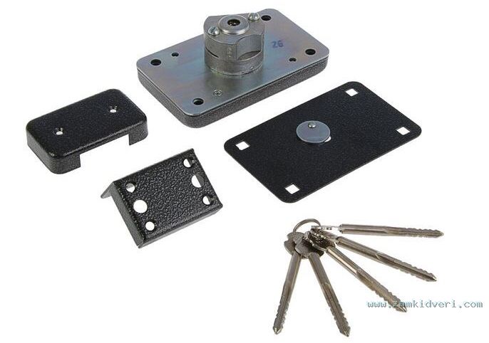

    8A007406-D422-4791-8036-B50B4B2D6ABF.jpeg. Valeg, ты лучший специалист по отметинам!!
    Пластина-адаптер, о которой ты говорил, натолкнула на мысль, что это может быть Кировский Сельмаш с крестовым ключом.
