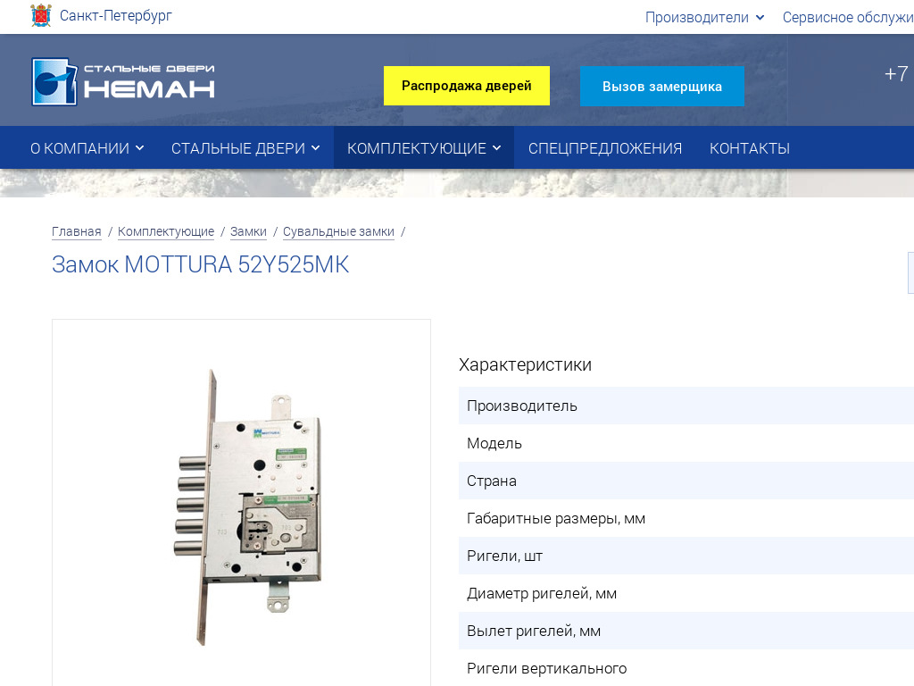

    а у васточно Mottura 52Y525M ? Не Mottura 52J525M?
    В расчете именно Y написано. На сайте производителя дверей есть описание замка 52Y525MK. Версии с J у них не нашел.
