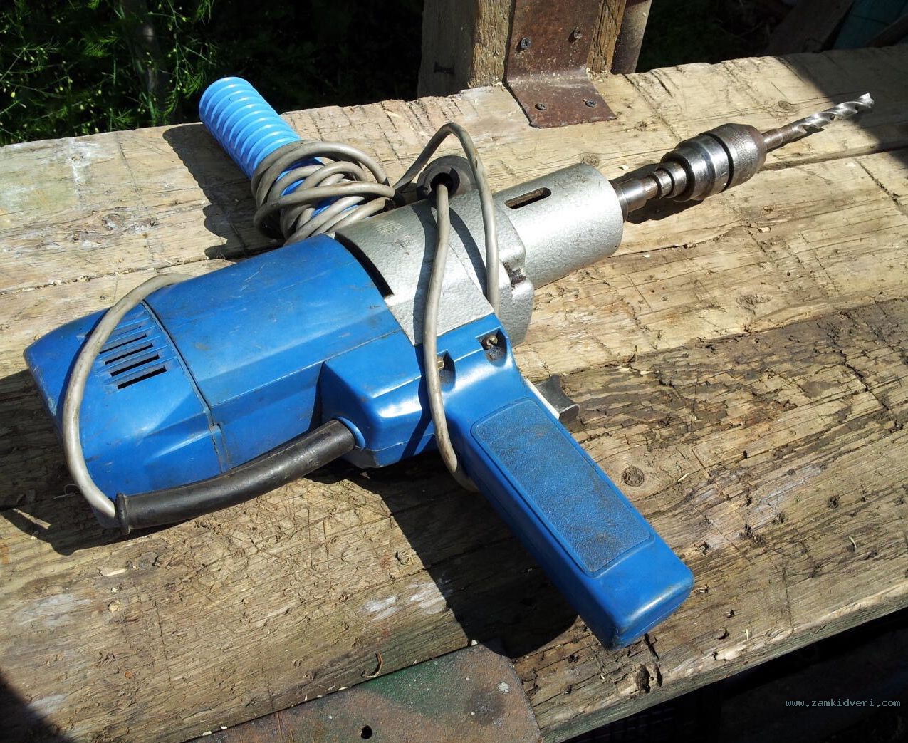

    Можно еще и просто сверлом помощнее, если есть такого диаметра и патрон позволяет, но дрель должна тянуть. Предварительно обозначив маркером. Если ответка не расточена, то вообще достаточно просто должно быть
    Двери www.GUDOOR.RU
  9. #29
    Команда форума
    05.02.2015
    Москва.
    2,168
    Самые большие диаметры у свёрл с конусом Морзе под низкооборотную дрель.
    Только они порвут коробку и дрель при этом вывернет руки.

    Николай, это очень страшный агрегат ) таких не видел еще, все что видел было попроще
    У Романа то отверстие есть , думаю будет проще намного все
    О, это инструмент старой школы мастеров!
    Поверьте, Виталий, на тонком металле с уже существующим отверстием, такое сверло просто может порвать сталь, а на толстом, при не правильной заточке инструмента и не умении пользоваться дрелью может выбить зубы.
    Таких случаев с зубами, знаю два, после чего у людей пропало желание работать мастером по изготовлению дверей.

    Инструмент хорош. Дизайн знакомый, но забыл кто это. То-ли старый-добрый интерскол докитайской эры, то-ли что-то из тяжелого (в прямом смысле, по массе) советского наследия, уж не помню кто делал. Вещь. Подобная дрель (меньше и с одной ручкой) на даче есть. Отвезена за неубиваемость, ей зимовка не страшна. Единственно, что заменил - шнур питания, у старого изоляция начала перетираться. Разбирал - там смазка все еще заводская. Думал, менять-не менять, решил оставить. Недостатки только - безударная и маломощная. Хотя, безударность, пожалуй, достоинство. Зато в станок намертво крепится, даже отверстия есть для фиксации.
    Про зубы напугался Поговорку про слесаря и очки помню, но вот чтобы еще и зубы защищать... тут ведь и капа не поможет
    Первые дрели не помню кто делал, дорабатывали уже в постсоветское время Rebir’ом из Прибалтики, может и первые конусные дрели от туда были.
    Инструмент этот очень опасный для человека, кнопка без регулировки, нажал и сразу наполную крутит. Весь момент идёт на шпиндель без блокировок и предохранительных муфт. В настоящее время отделочниками такие дрели используют как миксер со специальной насадкой вместо сверла.
    А зубы выбивали, когда в готовой двери ответку в коробке под ригеля сверлили. У нижнего замка ещё ничего, дрель держишь на уровне пояса, а вот верхний замок как раз ниже подбородка. Обычно после второго- третьего отверстия, руки устают, меняется угол сверления, да ещё сверло плохо заточено, в лучшем случае легкий вывих или язык прикусишь. Человек не знакомый с таким инструментом, старается упор от верхней ручки перенести на подбородок, уперевшись в скулу, ну и в этот самый момент......
