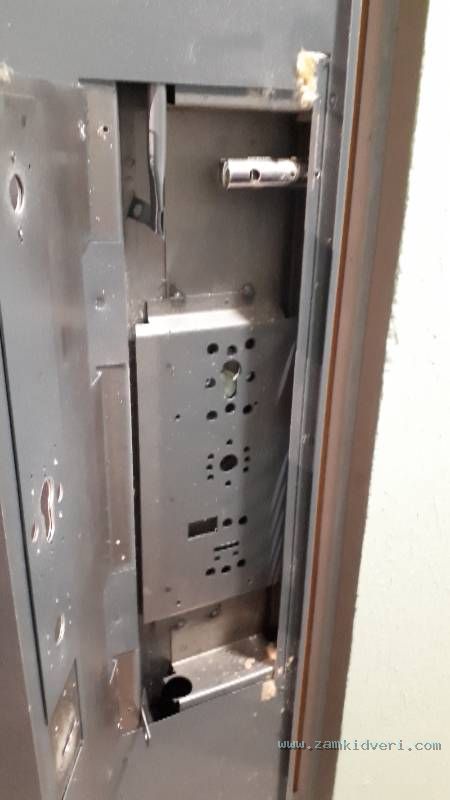

    Кстати, если серьезно. Если это действительно Armadillo, то насколько я слышал, это далеко не худшие броненакладки!
  15. #15
    vvk
    vvk вне форума
    Старожил
    12.01.2018
    Москва
    991
    Вот спасибо!!!
    Если до этой минуты мне было просто стыдно за мои сомнения относительно "броне-содержимого" дверей Гардиан , то сейчас... стало особенно стыдно! Аж скупая мужская слеза скатилась по небритой щеке!!))
    Если это врезные Армадилло, то это броненакладки производства Azzi Fausto.
    Возможно, они просто дешевле )
    Или просто их нет в наличии, возможно у дилера просто)
