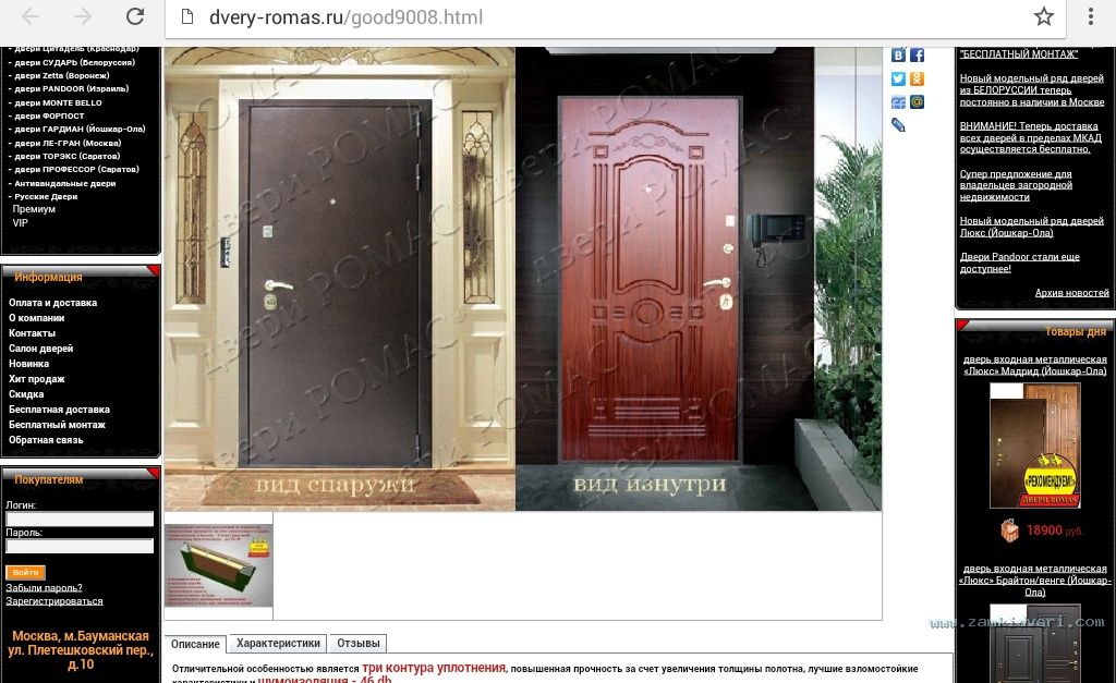

    Из просмотренного ближе всего к желаемому двери из Йошкар-Олы Ромас (или Romas)
    - дверь входная металлическая «Классика 3D / орех» 20900 руб.
    htt p: / / dvery -romas. ru/good9008.html
    Сайт сообщает, что "отличительной особенностью является три контура уплотнения, повышенная прочность за счет увеличения толщины полотна, лучшие взломостойкие характеристики и ШУМОИЗОЛЯЦИЯ - 46 db"
    Но заказывать установку у Ромаса расхотелось, как почитали отзывы на Маркете. Этот же девайс, да в другой бы упаковке!

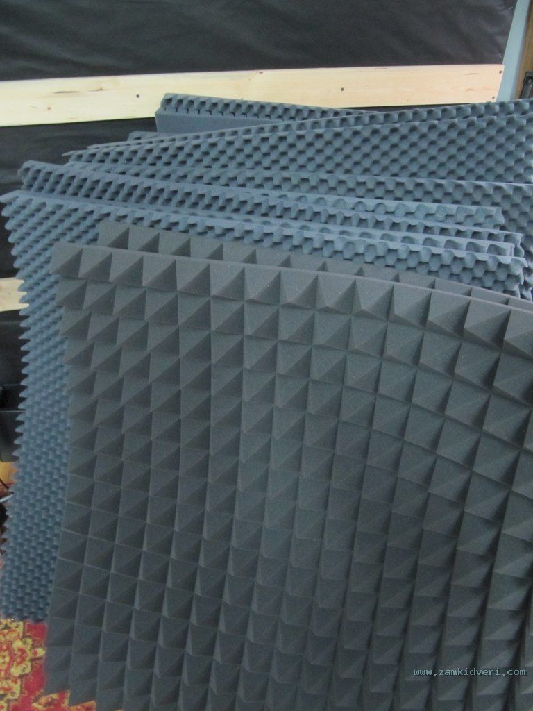

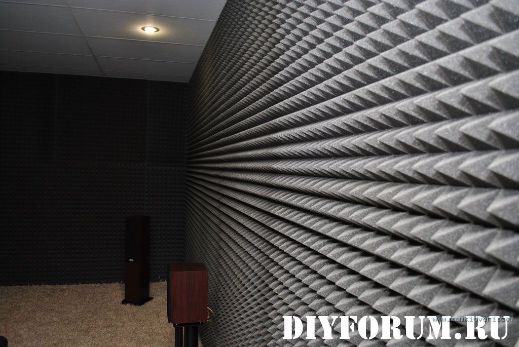

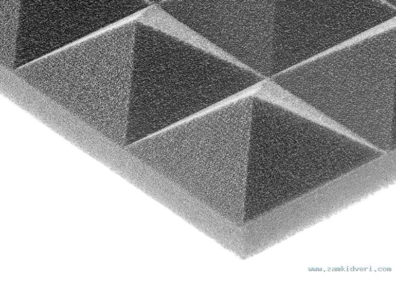

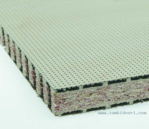

    есть варианты плотного заполнения полости двери
    звукозащитными матами
    DSC_0454.jpgL22w-Pk-Eao.jpgimages (3).jpgimages (4).jpg1358967844_izolaciya.jpgb_prodotti-25334-rel6e2bc45e-e276-4455-ac10-6b1bb93fcfcf.jpgLogitech_12.jpg
    главное тут экранировать звуковые мостики и установить в контурах притвора уплотнитель
    это относится к стальной двери, а вот для абсолютной изоляции необходимо дополнительно звукозащитную дверь из неметаллических материалов, попутно необходимо обратить внимание на дополнительную звукоизоляцию стен

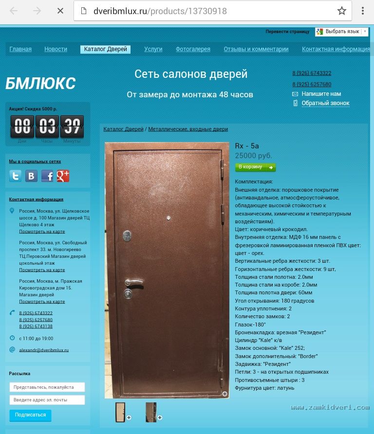

    Сходил в БМЛЮКС, понравилась дверь Rx - 5a за 25 тысяч
    http ://dveribmlux . r u/products/13730918
    Внешняя отделка: порошковое покрытие (антивандальное, атмосфероустойчивое, обладающее высокой стойкостью к механическим, химическим и температурным воздействиям).
    Цвет: коричневый крокодил.
    Внутренняя отделка: МДФ 16 мм панель c фрезеровкой ламинированная пленкой ПВХ цвет: цвет - орех.
    Вертикальные ребра жесткости: 3 шт.
    Горизонтальные ребра жесткости: 9 шт,
    Толщина стали полотна: 2.0мм
    Толщина стали на коробе: 2.0мм
    Толщина полотна двери: 60мм
    Угол открывания: 180 градусов
    Контура уплотнения: 2
    Количество замков: 2
    Глазок-180°
    Броненакладка: врезная "Резидент"
    Цилиндр "Kale" к/в
    Замок основной: "Kale" 252;
    Замок дополнительный: "Border"
    Задвижка: "Резидент"
    Петли: 3 - на открытых подшипниках
    Противосъемные штыри : 3
    Фурнитура цвет: латунь

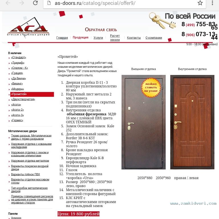

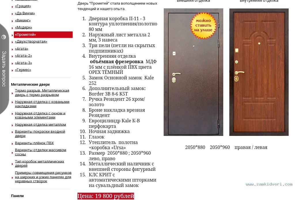

    Но в сети есть очень похожая дверь АСД «Прометей» всего за 19800
    http ://as-doors. r u/catalog/special/offer9/
    Дверная коробка П-11 - 3 контура уплотнения/полотно 80 мм
    Наружный лист металла 2 мм, 3 навеса
    Три пели (петли на скрытых подшипниках)
    Внутренняя отделка объёмная фрезеровка МДФ 16 мм с плёнкой ПВХ цвета ОРЕХ ТЁМНЫЙ
    Замок Основной замок Kale 252
    Дополнительный замок: Border 3B 8-6 K5T
    Ручка Резидент 26 хром/золото
    Броне накладка врезная Резидент
    Евроцилиндр Kale К-В перфокарта
    Ночная задвижка
    Глазок
    Утеплитель полотна+коробка «Ursa»
    Размер 2050*880 ; 2050*960 лево, право
    Металлический наличник с внешней стороны фигурный
    КЛС КРИТ с автоматическими шторками на сувальдный замок
    Знающие люди! Объясните, пожалуйста, почему вторая дверь на 5200 дешевле первой!!!

    SAWWA, скажите, пожалуйста, что Вы думаете об этом объекте
    http://as-door s. r u /catalog/special/offer9/
    за 19800 шекелей
    В смысле цена/качество.

    Присоединюсь к вопросу _Vladimir_. Дверь от Армады, которая мне понравилась, обладает практически такими же характеристиками и внешним видом, как http://dveribmlux. r u/products/13730918

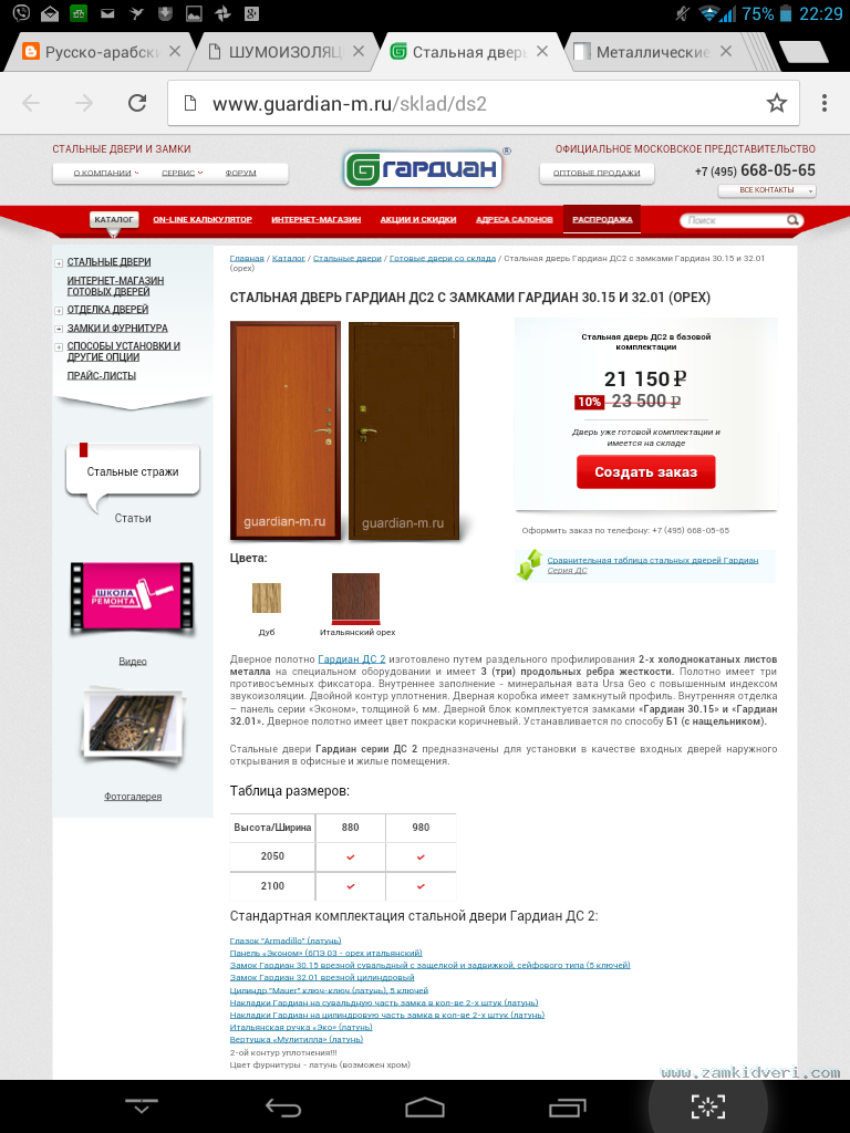

    Конкретно вопрос: что лучше, поставить такую дверь, либо простейший Гардиан http://www.guardian-m. r u/sklad/ds2
    Спасибо!
    Последний раз редактировалось SAWWA; 07.10.2014 в 00:32.
  17. #17
    1,800
    Лет шесть назад написано http://www.zamkidveri.com/forum/38/thread30465.html
    Но актуально. Все варианты так себе, с принципиальными ошибками.
    Гардиан ДС2 с Керберосом как вариант, т.к. это крупное серийное производство.

    Ольга! Я нашел аналог понравившейся Вам двери, но на 5200 руб. дешевле.
    Будут ставить завтра, 06.10.14, а о результатах эксперимента в ветке отпишусь.
