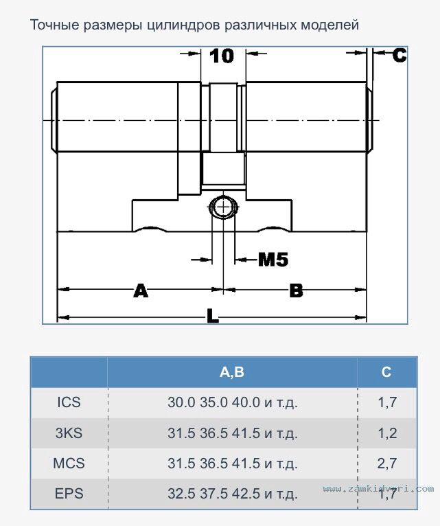

    47B84EF9-7640-43E1-B566-C54E8803472D.jpegКрайний раз на аналогичную Дверь ставил DOM DIAMANTÉ 42-32 мм.
    Думаю, что 35 мм. будет мало, разве, что за счёт шейки ключа можно выйти из положения.
    На мой взгляд глубже установить броненакладку получится, ибо я вставлял две проставки по 2мм. но всё будет зависеть от декоративного кольца броненакладки, если оно не имеет вогнутого вовнутрь края, можете получить не красивую щель вокруг колпака брони.
    Если нужна помощь, готов помочь. Цилиндр EVVA собирается на месте исходя из параметров двери, поэтому вызов мастера в таких случаях - безошибочный вариант. Покупать цмс фиксированного размера в магазине можно при полной уверенности в размерах. Также нужно учитывать при покупке, что у EVVA 3KS ещё выступает плаг на 1,2мм. а фактический размер тела цилиндра длиннее на 0,5 мм. заявленного. Табличка выше.

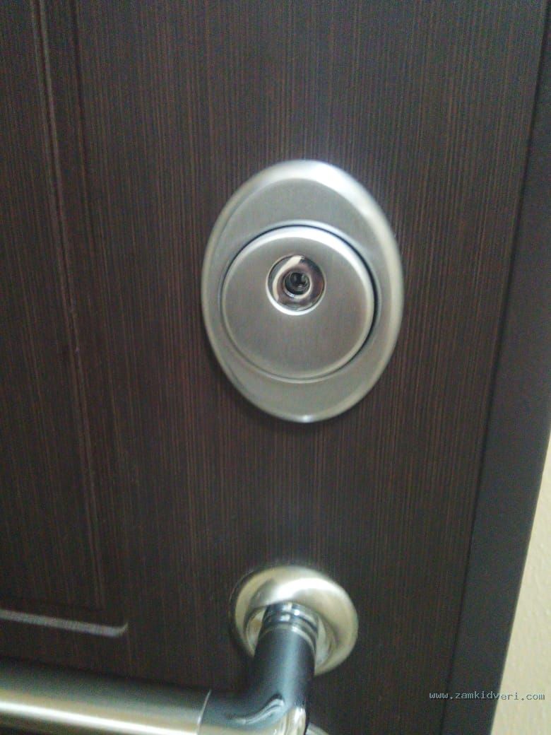

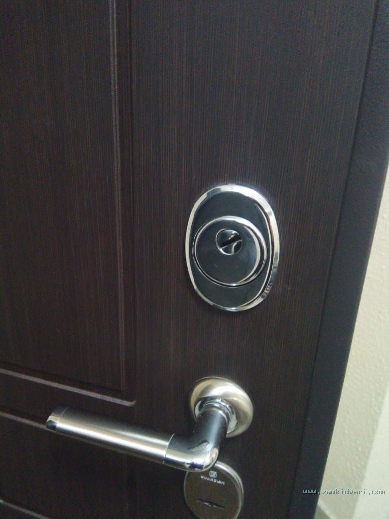

    Возможно удивлю ещё больше.
    Заменил ( врезал, диаметр то больше) ещё и броненакладку. Стояла броня по всей вероятности Апекс , теперь немецкий цилиндр под охраной итальянца, DiSec 271 Monolito. 2188B947-D3DF-458D-98EA-A3BBC91ABBAF.jpeg3D1ABAA7-D04A-4C92-822A-F0507AD6884C.jpeg
    Кстати на первом фото видно, что если на 5 мм утопить броню, то зазор между декоративной накладкой и бронёй увеличится и будет смотреться не эстетично, т. е. броня была утоплена на пределе допустимого.
