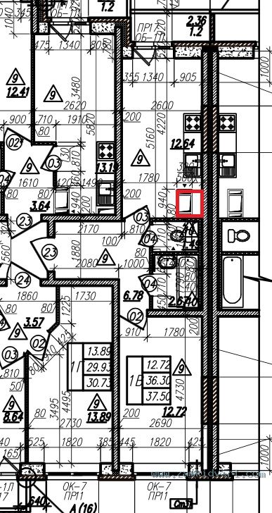

    Подскажите дверь с установкой в новостройку в рамках бюджета 40-45 тыс.
    Питер, ЖК Приневский.

    Схему квартиры прикладываю.

    P.S. Судя по плану, у вас там на редкость неудачный холл - три двери друг на друга открываются. И ограничитель не поставить - с соседом справа будете бодаться. А дверь внутреннего открывания тоже не комильфо - прихожая невелика.... Даже и не скажу сразу, как быть...

    Да, холл неудачный. Экономия места. Зато квартира самая удачная - дальше всего от лифта, не говорю уж что санузел раздельный и распашонка. Все остальное (почти, там 40 двушек на 1260 квартир) это студии с совмещенным санузлом!
