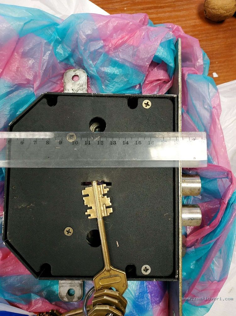

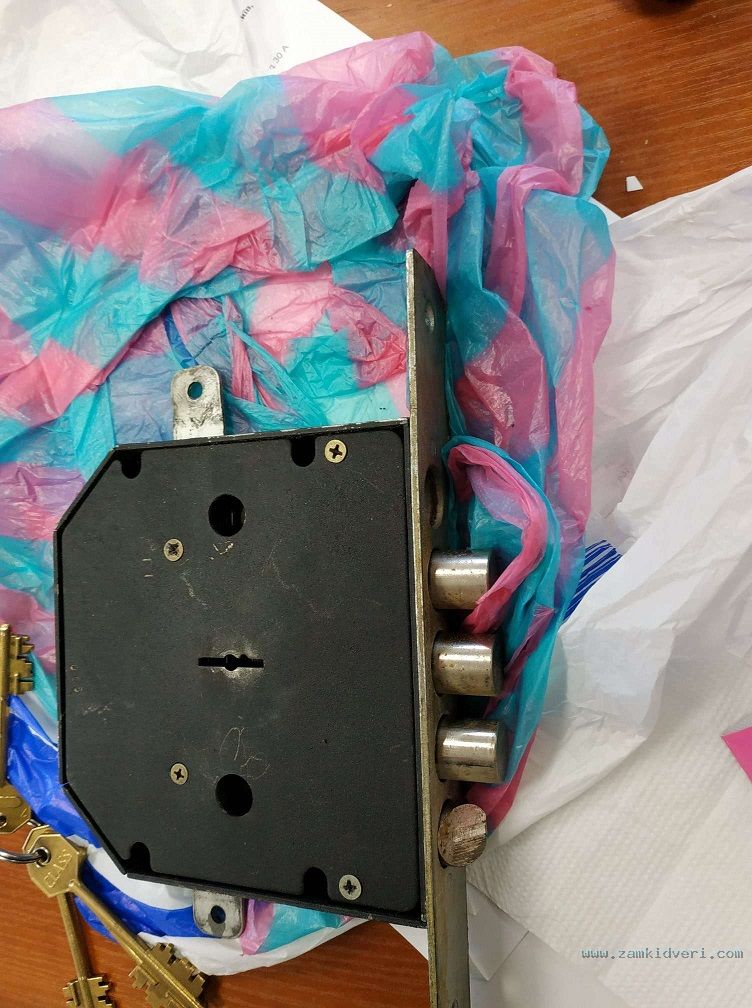

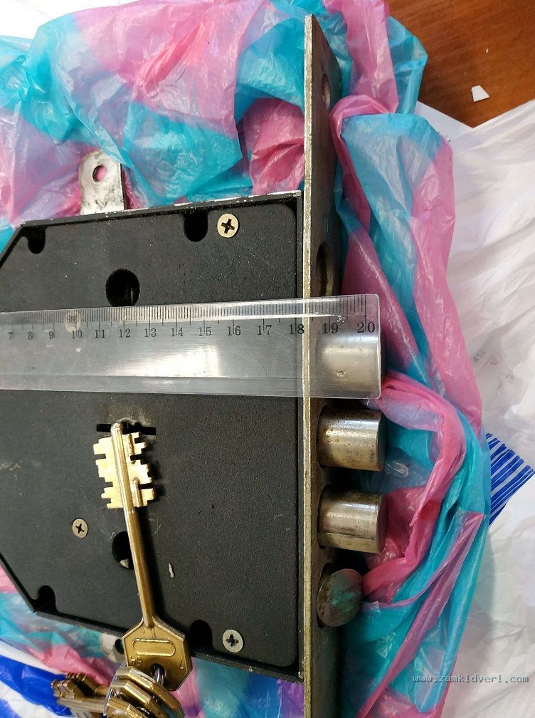

    добрый день. есть несколько вопросов.
    1.помогите опознать замок чей он и к какому классу он принадлежит. фуфло или нет...
    2. он правый или левый.. я так понимаю пружины должны находиться сверху над ключем? можно ли в нем переставить собачку наоборот...

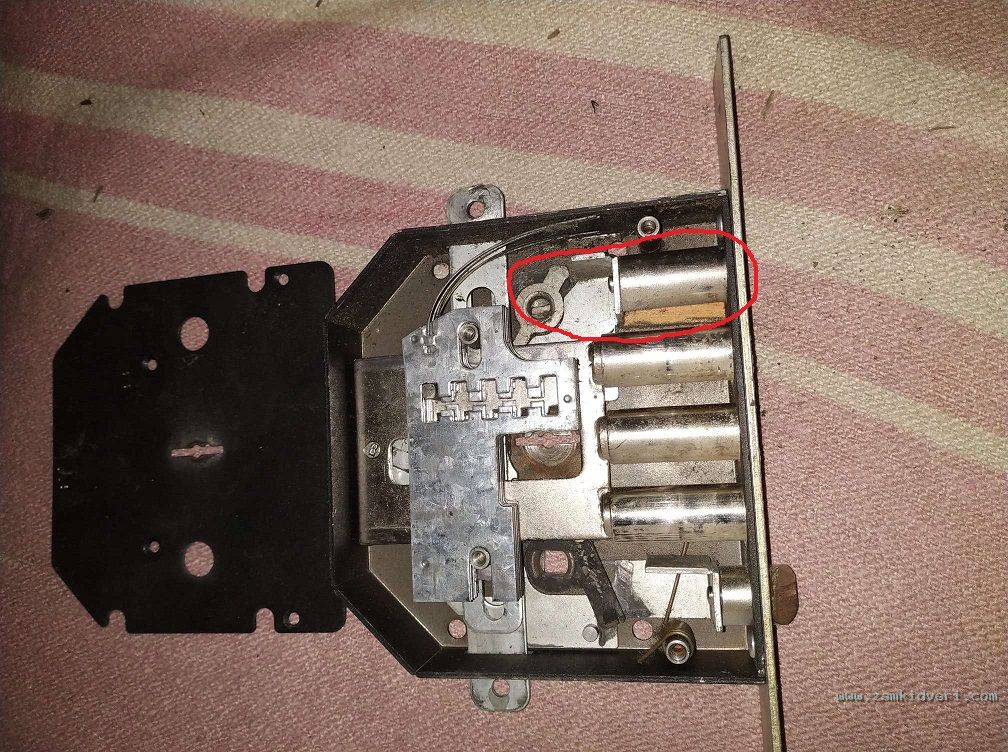

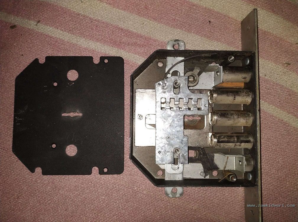

    3. комплектность... прежний хозяин "отключил" защелку/задвижку... вижу вставлена деревяшка стопор... если уберу при повороте выходить будет, но непоняно как обратно. так понимаю чегото нехватает? както исправить и вернуть работоспособность можно?

    Замок Class GSSM-012. Бывают «правые»и «левые», у Вас «левый». Замок так себе, для своего времени был хорошим замком. Пружинку у Задвижки удалили. Если это важно ,купите новый замок.

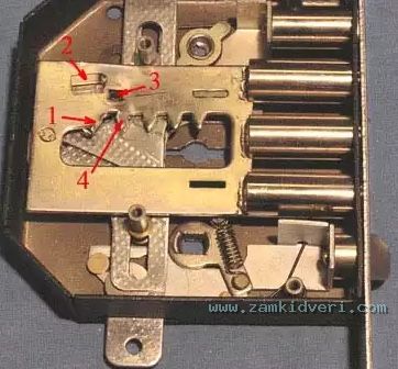

    убрал деревяшку, защелка заработала... обнаружилось что на одной сувальде перетерлась и отпала пружина... хотя замок работает если естесно не переворачивать его. насколько критично сие? можно ли забить. или сточить секрет сувальды чтоли...
