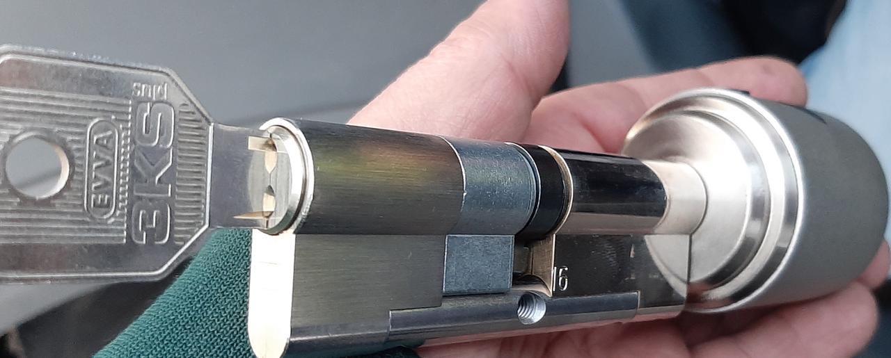

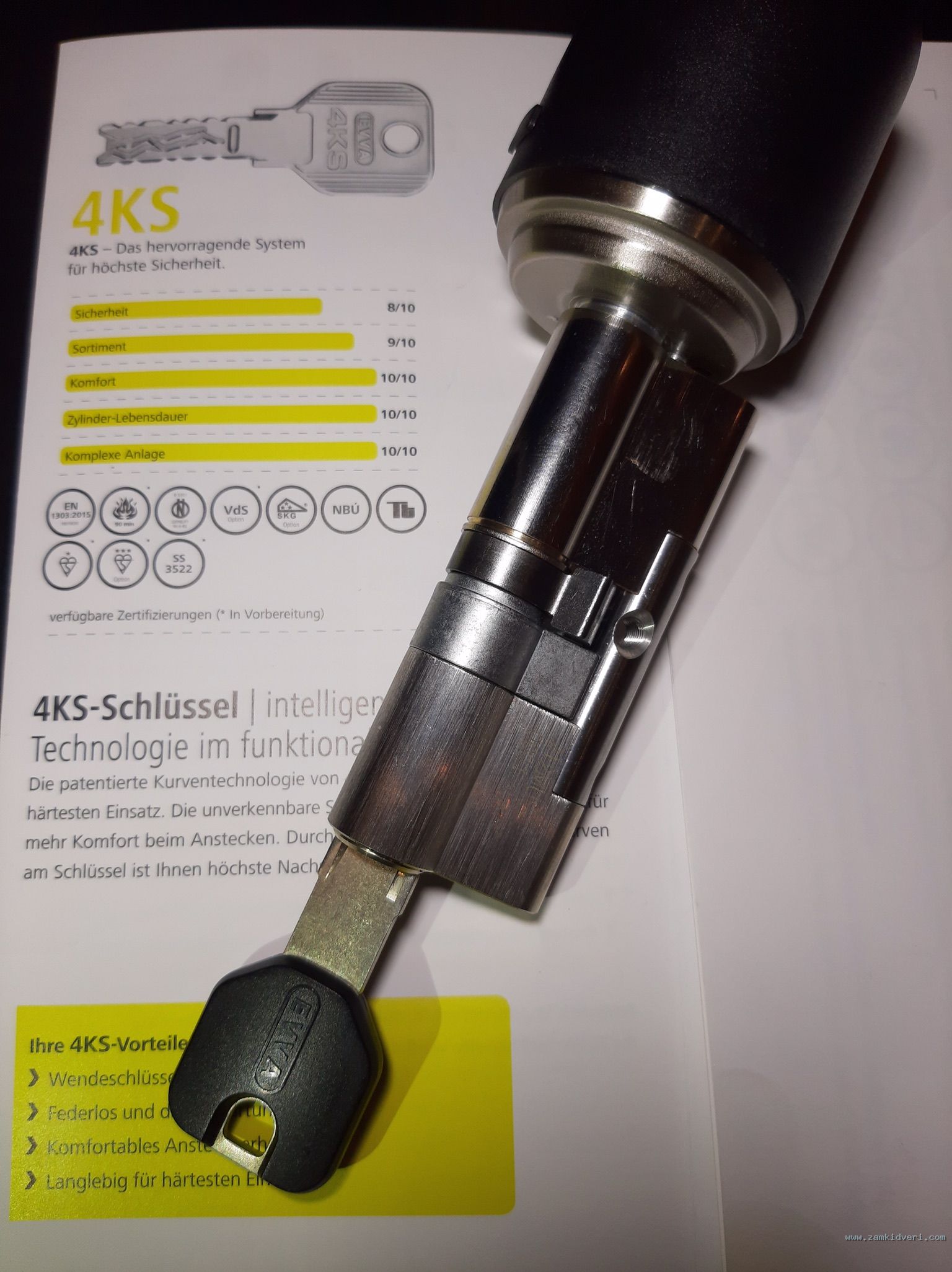

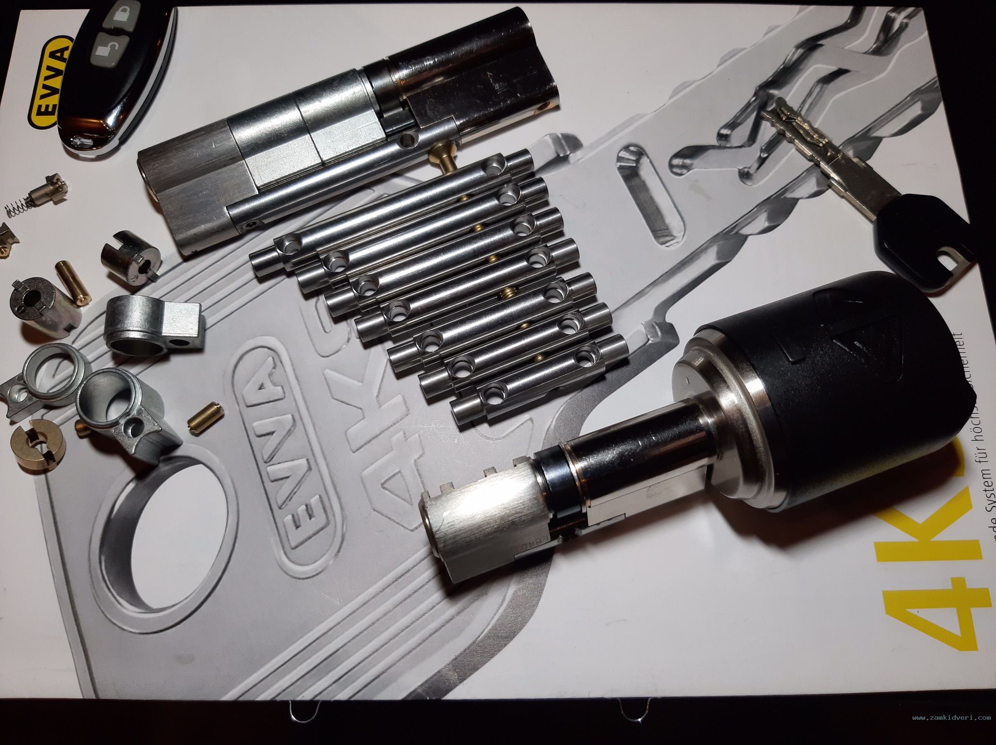

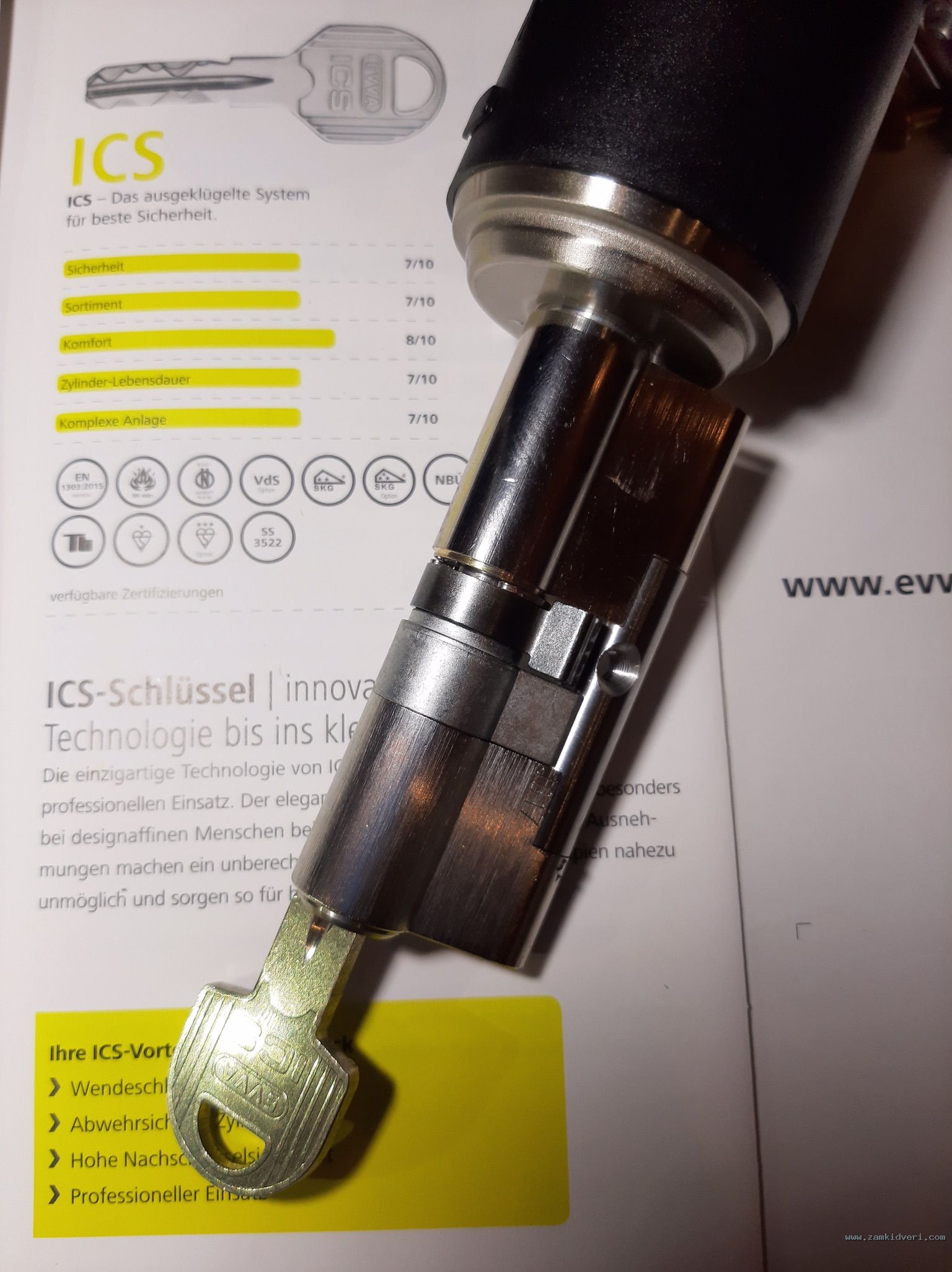

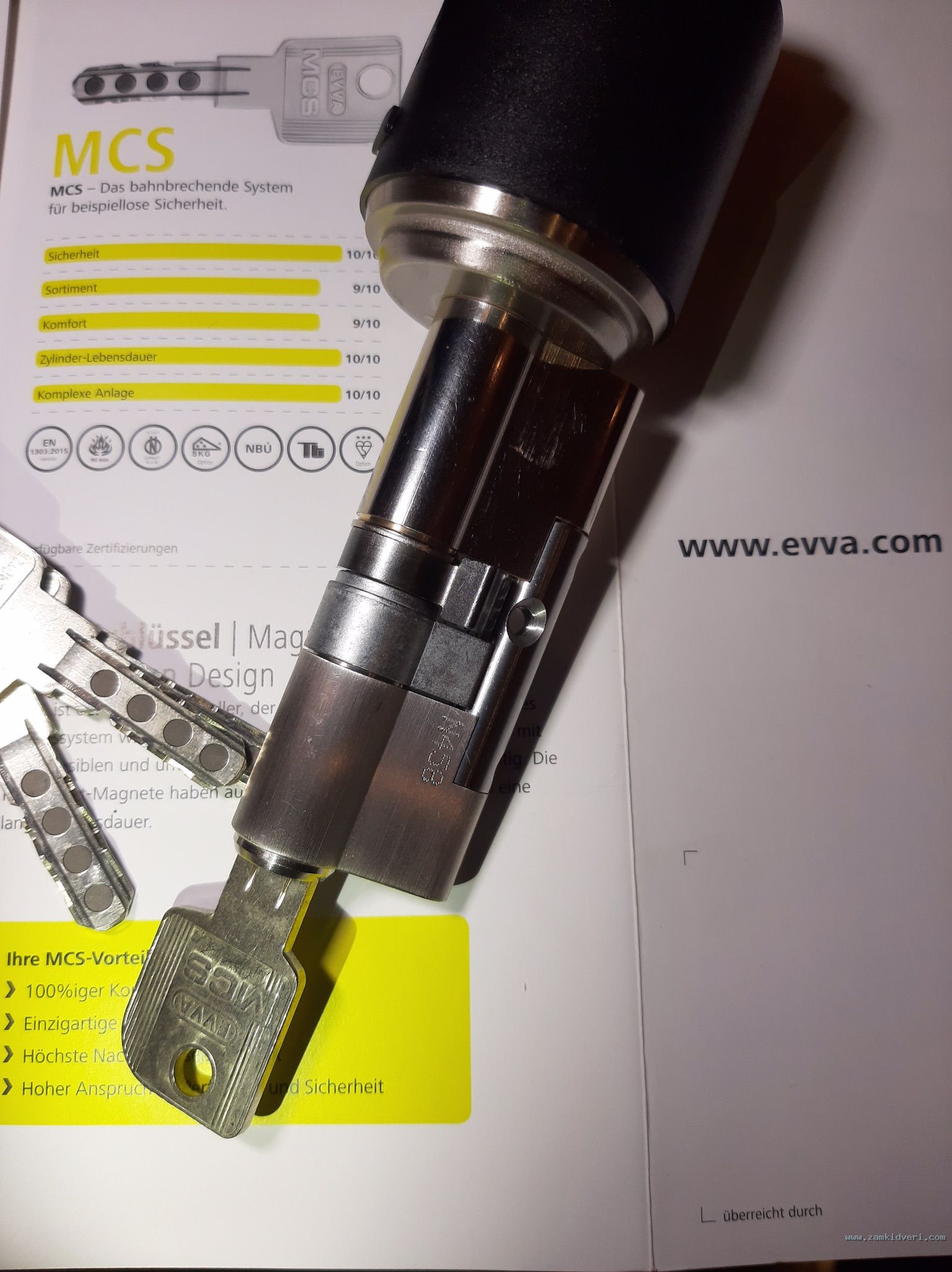

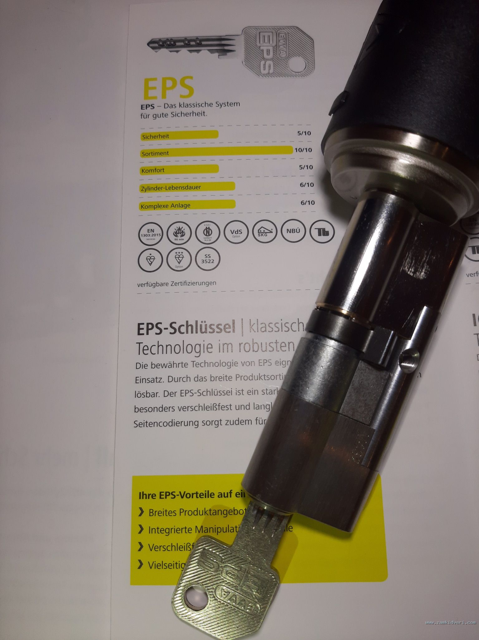

    8FF1C988-6752-41AD-AF3C-CF1E70AE812C.jpeg81287335-F34A-422E-9B95-E4C7C30E8A1F.jpeg646FA624-5712-4A6F-A3F1-E6368B467353.jpegF5DCA79E-EFCF-4A26-8D68-A978FCFD11C9.jpegХорошие новости. К заказу доступны цилиндры EVVA любой модели адаптированные под моторизованное электронное устройство DESI, он же Utopic R. Для владельцев цм EVVA предлагаю услугу по переделке их механических цилиндр ов в моторизованные.
