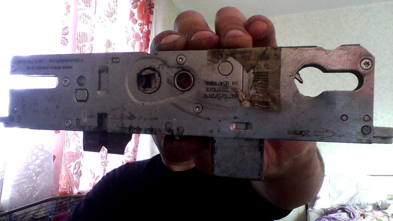

    Добрый день ! Подскажите пожалуйста какой замок можно поставить в пластиковую входную дверь место вот этого MACO 229055 GT-S DM 35 Е92 дело вот в чем данный замок сломался а на Алтае нет такого а на улице зима дверь снята. Пожалуйста !

    Барнаул от вас сильно далеко? Новосибирск? Там дверные производства есть, должны быть и замки. Вам надо искать "замки для профильных дверей"
    Измерить бексет (расстояние между осью цилиндра и торцом замка), межосевое (между осью цилиндра и ручки) и посадочные по планке и подбирать.
    UPD представительств и даже производств MACO на Алтае и близлежащих районах более чем дофига - и в Барнауле, и в Бийске ... Ищите https://www.maco.eu/ru-RU/%D0%BA%D0%...BA%D1%82%D1%8B

    Бэксет указан в модели замка - 35 мм. И остальные размеры тоже. )
    Тем более. Хотя картинки с размерами я сразу не нашел.
