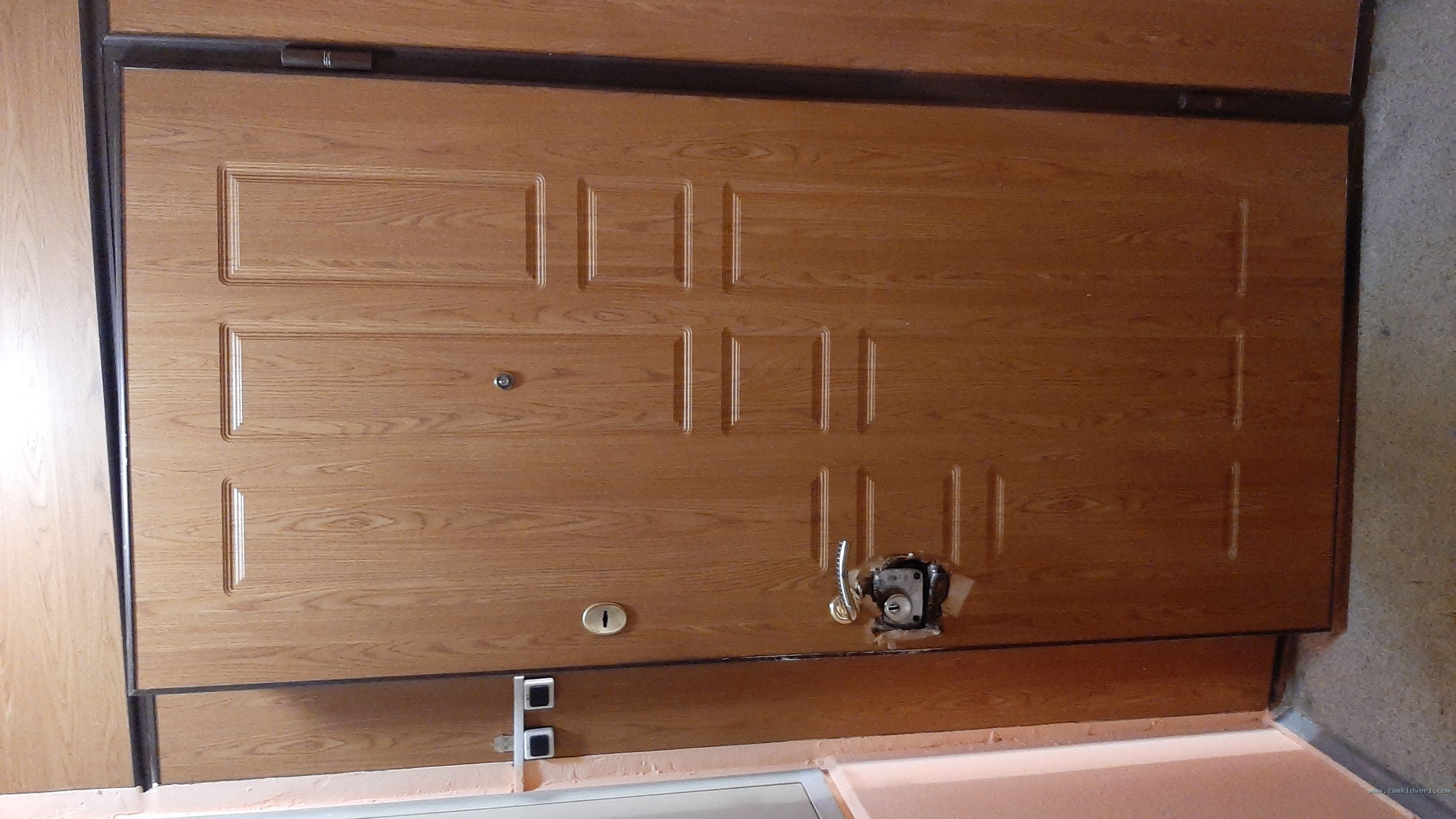

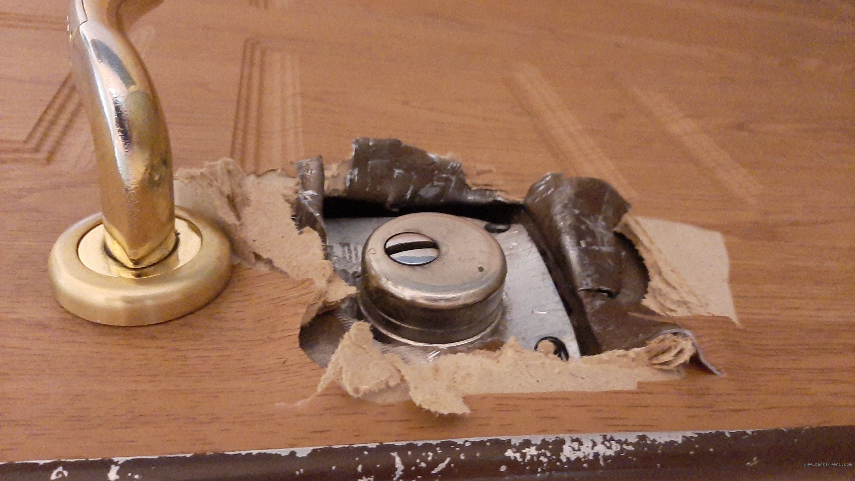

    Вот тот самый случай, «которых не бывает». г.Балашиха. М-н 1 Мая, сразу за МКАД. 3-4 августа 2020 года. Дом 28, последний этаж. Консьерж. Рядом офис УК ПИК.
    Район похож на маленькую Среднюю Азию, в основном квартиры сдаются в аренду. Камеры? Есть камеры, где их только нет?!
    Посмотрите фото и скажите, есть смысл или нет ставить, что Вы рекламируете?
    Кстати, Дверь не смогли открыть.

    NikNicls , расскажите, если есть возможность, что именно на Ваш взгляд остановило злодеев?
    Дилетантизм. Если коротко.
    Уверен и при более хорошей подготовке, дверь не открыли бы. Замок стоит Cisa Revolution - сработала бы блокировка, даже если сломали броню и цилиндр .

    А сувальдник? Открыли чисто или вообще не трогали/не дошли руки?
    Дверь на холл из 2х квартир и дополнительным замком не пользовались. Так часто бывает, даже в личных дверях, люди ленятся закрывать оба замка.
