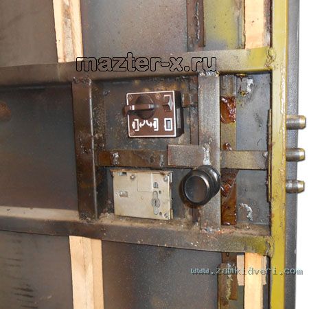

Всем привет. Я не то что большой спец в дверях, но немножко разбираюсь. И вот в чем проблема. Досталась моей знакомой квартира с дверью фирмы ягуар-м модель не знаю видимо из 90-х - 2000-х.
Сама дверь сделана неплохо. А главное хорошо установлена петли внутри, запор типа краб и два замка блокируют ручку открытия с наружи. И один замок внутри. Один замок производств КЭМЗ 3Н А1-С уже не работоспособный, второй производства Киров ЗВ 5-8 он только снаружи (что плохо если кто то закроет с квартиры не выйти) фотографии двери прикладываю.
Задачи.
Ближайшие два или три а может и четыре года дверь не планируют менять. Поэтому без колоссальных потерь хотелось бы повысить ее взломостойкость. Поменять два замка. Саму схему забирания можно и оставить прежней, главное не всю дверь переделывать. Я понимаю что любую дверь можно открыть но там нет ничего такого за чем прийдет супер профи. А вот от дурака защита нужна. Сейчас эти замки можно открыть отверткой или молотком. Хотелось бы понять как снять общивку внутреннею с двери и поменять замок который внутри Кировский, пока предварительно купил замок Меттем ЗВ5-501 бронецилиндр моттура (94) и заказал у керберос ов бронепласину универсальную для защиты мест высверливания. А замок от КЭМЗ поменять не на его китайского клона а на какой-то тоже современный накладной может быть сувальдный накладной замок, Типа керберос а, мотуры или чего-то приличного с нормальными защитами от современных интеллектуальных методов вскрытия и примитивных силовых или попробовать барьер 2р интегрировать он просто есть в закромах родины, если КЭМЗ не поменять то может быть врезать просто один дополнительный замок тот же Керберос или барьер-кром. В общем буду рад советам, возможно у кого то был опыт есть фотографии и методика как залезть внутрь.
Или готовые решения. Я сам могу сделать или воспользоваться услугами мастера, если кто готов помочь. Возможно здесь есть такие кто возьмется.
