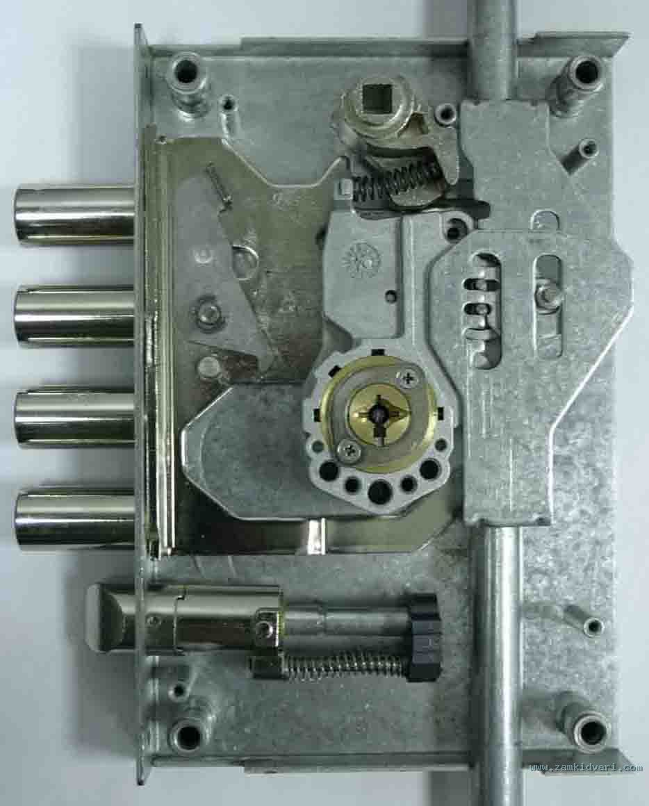

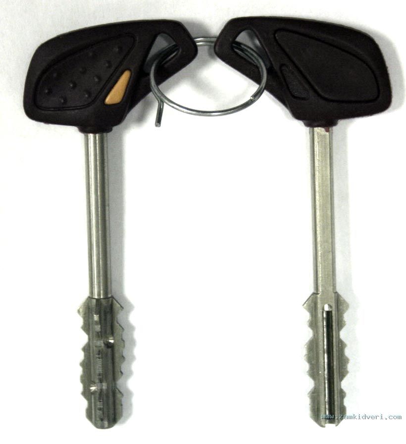

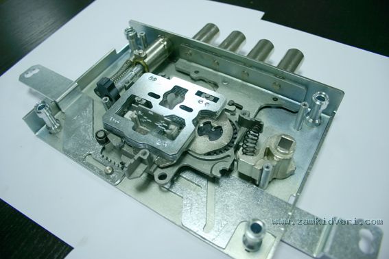

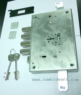

    Вот некоторые фотографии замка OMEGA+. Вопрос такой: Может все таки кто нибудь сталкивался с данным замком?

    aka
    Детальки то часом внутри не силуминовые ?
    Китайцы очень такие уважают за простоту изготовления ...

    дмитрии
    И ,что с того что корпус "штифтового" механизма из силумина? Развалится при эксплуатации? Сомневаюсь. По поводу зашиты: ESETY предлагает защитные пластины , защитные накладки на эту модель замка.
    Сам механизм секретности интересная вещь. И как сказано выше ,не так сильно известен и распространен на рынке.

  13. #13
    FCSM
    Свёртышь в него не запихнёшь, там стоит стальная вставка (если увеличить картинку её хорошо видно)

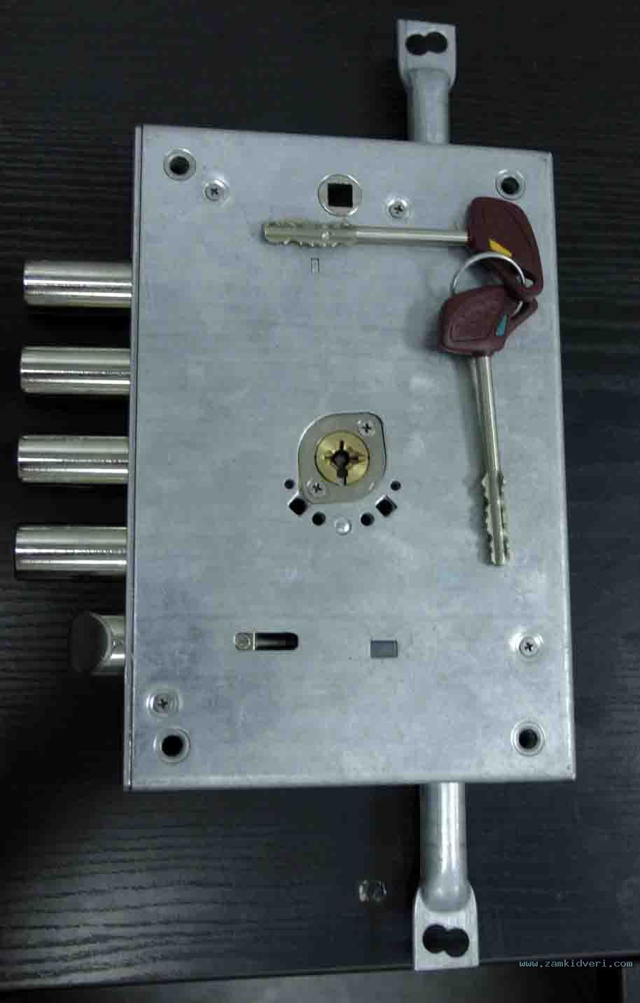

    FCSM

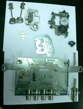

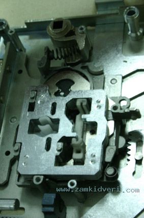

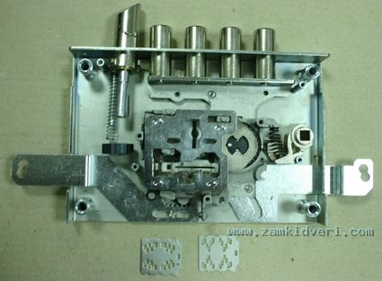

    Новый замок от фирмы ESETY. Замок сувальдный, перекодируемый. Перекодировка заключается в сменных перфорированных пластинах, которые вставляются в замок с внутренней стороны, через прорезь в замке. Будет выпускаться под габариты замков CISA , MOTTURA . Замок выпущен, как говорят, в пилотном варианте. Его можно увидеть на выставке MOSBILD 2006, с 4 по 7 апреля.
    Господа профессионалы, полупрофессионалы а также любители замочных изделий, что Вы можете о нём сказать, на первый взгляд.

    Александр Сторожев
    Цитата Сообщение от FCSM
    .... что Вы можете о нём сказать, на первый взгляд.
    Если можно сделайте фото сверху над сувальда ми, в таком ракурсе не совсем все понятно.

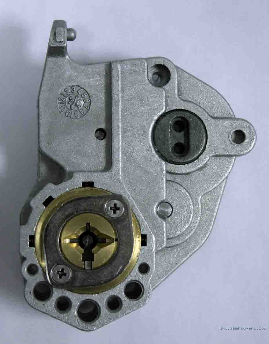

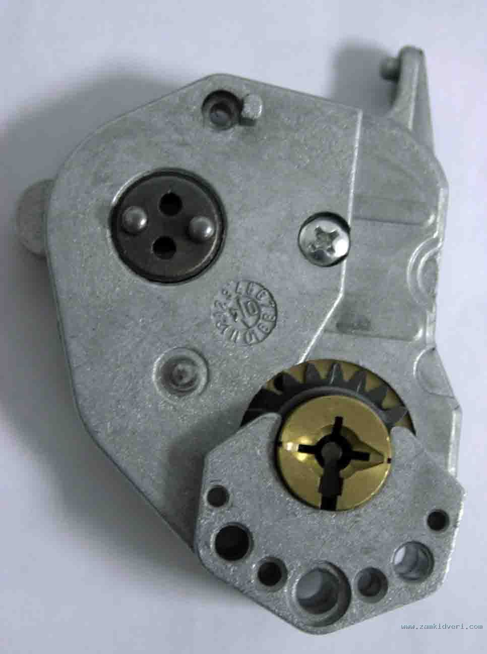

    FCSM
    Сфотографировал как мог.
    Замок похож,своей перекодировкой на замки ATRA. У замков ATRA одинаковые сувальды и кодируются при помощи небольшого элемента секретности, который вставляется в корпус и задаёт высоту сувальд. ESETY работает намого лучше, мягче. У него шестерни приводят в движение ригеля. Главный недостаток этого замка, главная шестерня, изготовлена из пластика :-( Так же часть деталей выполнена с помощью порошковой металлургии :-( Но сейчас почти все, итальянские производители, этим грешат (экономия, мать её).

  20. #20
    Александр Сторожев
    По моему вполне приличная конструкция. Похоже свертышем его не взять, обычной "гребенки" просто нет, да и шестерня не зря неметаллическая, при силовом взломе зубья просто срежет и шестерня будет свободно вращаться. Отсутствие пружин на сувальда х тоже плюс, открыть замок отмычка ми сложно, не чувствуешь сувальду, так как нет усилия от пружины, а только вес сувальды . Горизонтальные полки втулки шестерни перекрывают пространство необходимое для работы отмычкой при поднимании сувальды , это тоже плюс. Сверление в стойку не рассматриваю, эта защита делается вне замка. На мой взгляд если кодовую пластину изнутри при закрытом замке можно вынуть, это минус, проникновение через окно всегда возможно.
