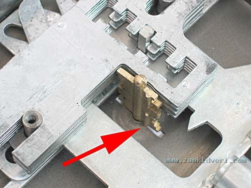

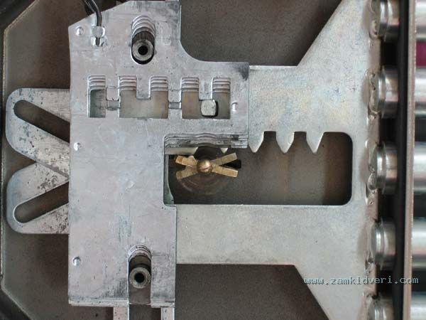

308 серия это патентованная защита Керберос от всех видов силового взлома...., но не от отмычек.
Если у тяги на 308 замке, убрать один зацеп, то тогда защита начинает срабатывать и от отмычек... и от любого не родного и не точного ключа.
Но это уже артикул 307, а не 308 . И гарантия не гарантия... замко надо ставить так, что бы его можно было вновь разблокировать изнутри дома...
Вот и все.
Вообще мне смешно читать все время о гарантиях: замок будет заблокирован - это как можно называть гарантией или нет, если для этого замок и покупали, что бы при взломе он был заблокирован?
Что за гарантию можно обсуждать, если что хотели, то и получили...
