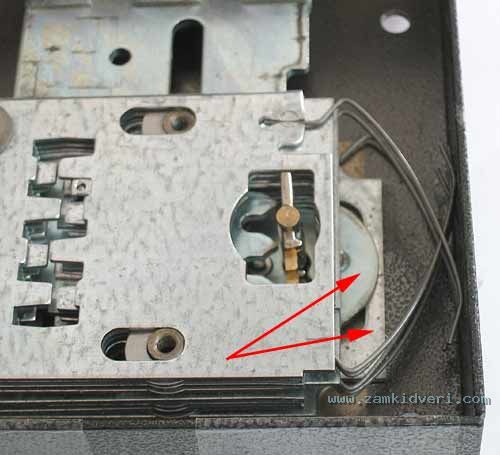

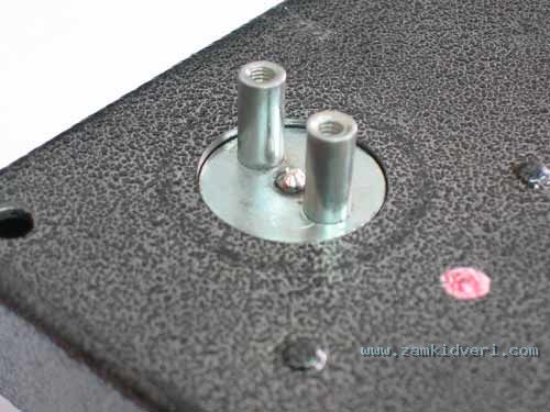

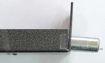

Удар произошел, когда закрывали ручкой замокс выдвинутми ригелями, и выдвинутыми ригеля врезали по ответной планке.
Вообще Сергею, инициатору, надо сказать спасибо...за опыт.
Тебе за фото и участие и помощь в сервисе.
Мастер твой кто был? Имя его должно быть известно народу.
И главное покупатель всегда прав, и то, что замок выдвинут был и после удара дверью сместился ригель, моя почти винаНадо будет внести в инструкцию по пользованию- не стоит колотить выдвинутыми ригелями о вторую половину дверей.

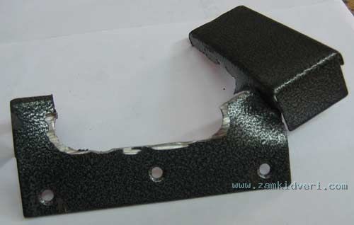

Болгаркой значит тоже замок Керберос не взять?
Дверь вырезали, замок по сути четко все держал закрытым?

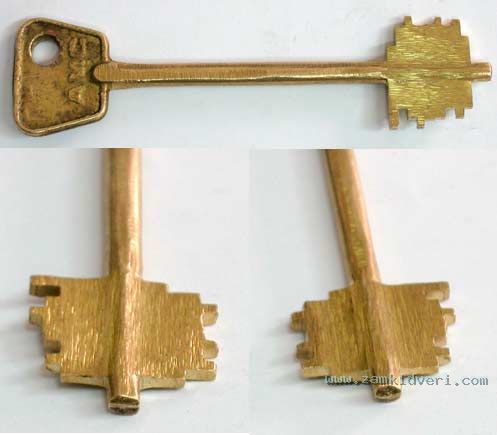

Через месяц после установки замка обратилась в другую мастерскую по изготовлению ключей. Необходимой заготовки не оказалось и мастер попросил принести замок. По замку изготовили ключ.
