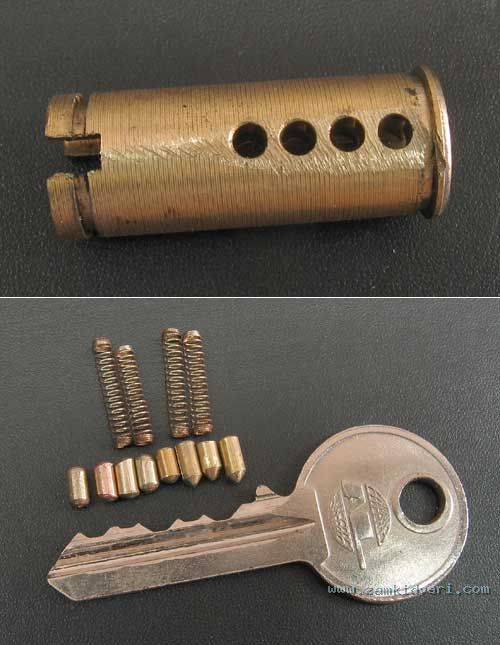

    Приезжаю на вызов, стоит мужик в трусах с ключом в руках: только что заменил цилиндр и ОДИН раз закрыл замок... Ключ вращается в цилиндр е, а эффект ноль. На ключе символ - AL. Самое интересное оказалось при разборке цилиндра , на фото все видно: 5=4. А причина отказа в том что сразу после первой попытки развалилась деталь которая вращает кулачок и серцевина вращалась в холостую. А вот зачем пазы профрезерованы ? Какое-то ноу-хау, похоже металл экономят....

    Установка 4 пинов, при имеющихся пяти-шести каналах, это для подобных цилиндр ов норма.
    Быстрая кончина - то же.
    Добавлю аналогичных FAVOUR, 3M.
    Подобные цилиндры можно определить по цене - 60-100 руб.
    Покупка не рекомендуется даже как временный.

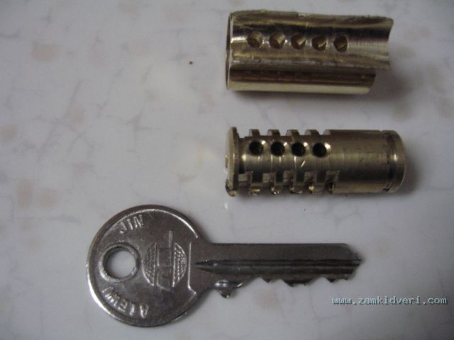

    Как, интересно, китайцы изготавливают пины для цилиндр ов?
    Уж очень интересная у них обработка.
