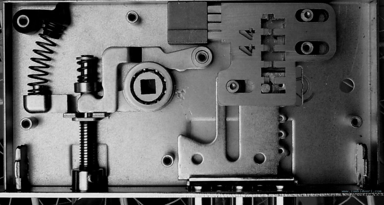

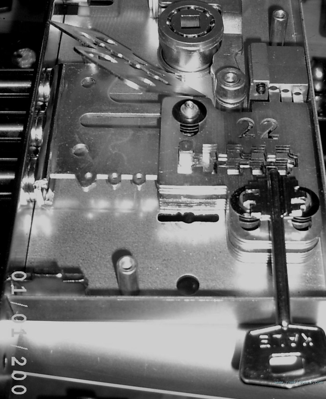

    У нас в продаже уже около месяца. Мягкий ход. Под заклёпки, естественно, заглядывали. Достаточно толстые (до 1 мм) сувальды (8 шт), пружины аналогичные "Чизе", ослабленные зубцы гребёнки затвора ригеля (обещают и Т-образные зубцы сувальд). Привожу фото. Кстати, пластина из марганцевой стали с двух сторон.
