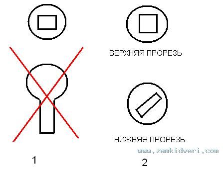

    У меня в двери установлен очень хитрый замок. Он отличается от всего, что я видел на текущий момент в OBI, LM. В кратце суть такая, что у него верхняя прорезь (см. Рисунок справа) под стандартную четырехгранную ручку. А внизу, вместо прорези под личинку как обычно у него такая хитрая латунная вставка с узким прямоуголным отверстием. Видимо, нужна хитрая разрезная личинка (снаружи) и ручка внутри. Но никак не могу найти её в магазине. Может быть кто-то встречал такую? Дайте наводку! Поменять замки не рекомендовать? Так как в двери и в дверном проеме все вырезано и не хотел бы все менять. Завтра положу фото замка.

    Светлана_К
    Очень хочется увидеть фото: то ли Вы не поняли, что у Вас стоит броненакладка, то ли это какой-то фиксатор, то ли это захлопывающийся замок типа Abloy .

    AlekseyAgafonov
    Но на блокиратор не похоже, просто маленькае прорезь в латунной вставке, которая врашаясь за четверьть оборота закрувает полностью достаточно большую щеколду.

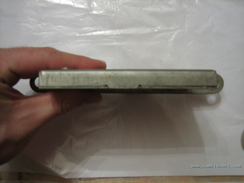

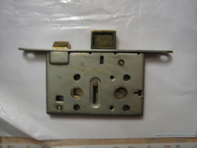

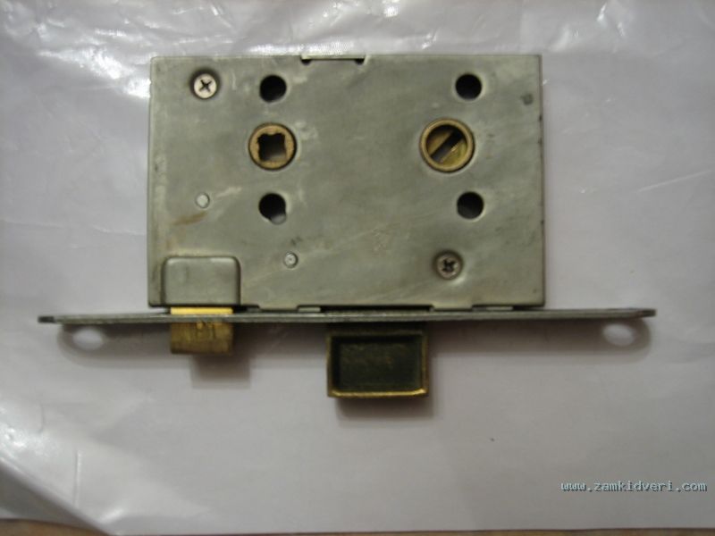

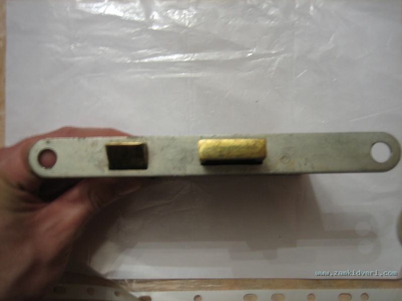

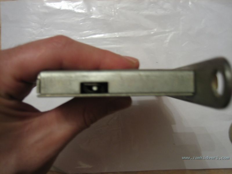

    Вот собственно фотографии. Ну что надеюсь понятно в чём проблема?

    Alex/S
    На фото дисковый замок (с полукруглым ключом). О его взломостойкости инфы много в инете.
    Хотя видел такой и цилиндр ический. И в том и в др. случаях весь механизм секрета находиться за пределами полотна снаружи (и держиться на двух винтиках М4 или М5)- молоток в руки три удара, а дальше отвертка
    А может замок поменять?

    FCSM
    А можно ещё увидеть, наружние накладки к этому замку?
    Похоже на "тульский" замок, когда-то фирма-Сезам ставила в свои двери его. А цилиндр к этому замку, был Муль-ти-Лок!!!
    В принципе можно заказать такой цилиндр в Чизе.
    Срок поставки 2 месяца. Цилиндр может быть любой ASIX/ASTRAL/TSP/AP3S/RS3
    Но надо посмотреть накладки и цилиндр , какой на этом замке был.
    Это что касается цилиндра , а по поводу ручки изнутри, подойдёт только родная от замка.
