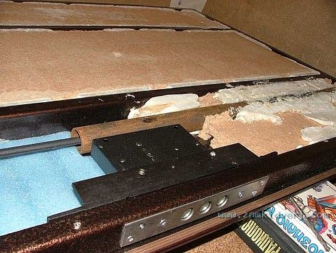

    Наконец наклеил второй контур резинок и был очень поражен
    стою тренькаю в звонок (дверь лакировал, ручку снаружи скрутил, открыть нечем)
    че та неслышно его, сломался что-ли, тренькаю еще несколько раз дверь наконец открывается
    Дочка говорит ты чего растрезвонился (а звонок у нас в общем-то не тихий, дзик, такой пронзительный), я говорит уже устала галдеть "кто тама".
    Офигеть, снаружи ничего не слышно.
    А всего-то, 6 мм мдф (просто крашенный и лакированный) с улицы, лист железа, пена и пенопласт в двери, и 16 мм мдф (фрезерованный) изнутри.
    Единственный минус - прижим тяжеловат получился, на милиметр-полтора бы побольше зазора, было бы идеально. Придется наверно искать резинку поменьше, сейчас D-профиль 15х13

    AndreyMax, а дверь как называется ? ЧТо внутри вместо утеплителя ?
    AndreyMax
    Дверь "нонаме", привезена был только металлическая конструкция. Я уже указывал фирму, поищите.
    картинки тут http://a.photofile.ru/image.php?id=24711470
    мягкий двп - 12мм, в три слоя, и монтажная пена, кое где НПЭ и пенопласт

    у меня прим. тоже самое- крепкий орещек с 2мя контурами уплотнения. изоляция- 50 децибелл(л?)
