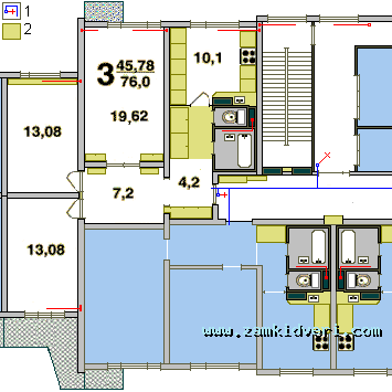

    Dima100, объясните мне дуре старой следующее.
    Домофон на два входа что из себя представляет?
    Может быть, модель конкретную посоветуете?
    И как понять, откуда вызывают: снизу или с этажа?
    Относительно камер наблюдения.
    Не знаю, но я в общем закрываемом коридоре хочу поставить ещё одну камеру, и добавить её в систему.
    На прилагаемом рисунке — система видеонаблюдения выполнена синим (разводка),
    красными стрелками сделана попытка направления видеообзора
    Потому как, что творится внутри знать тоже — тоже немаловажно
    Изображения
