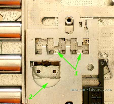

  10. #30
    Konstantin 1
    Цитата Сообщение от Nastran
    ...вот не доводилось лично мне разбирать моттуру... Там пакет сувальд не симметричный? Шарик в стойке хоть есть? Наверное с одной только стороны?
    Пакет сувальд не симетричный, соответственно шарик с одной стороны.
    В последнее время пошли с защитой от отмычек.
    Сувальда с ложными пазами только одна.(на фото цифра 1)
    Еще одна сувальда без пружины. При вращении ключа с сувальдой взаимодействуют обе бородки.
    (на фото цифра 2)

  11. #31
    Александр Сторожев
    Не согласен,даже на Вашем фото видно что таких сувальд как минимум две, вторая лежит на ригеле.
