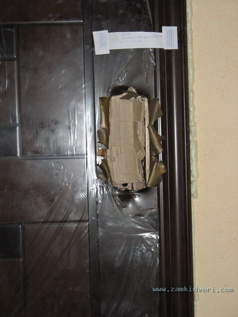

    such
    фото свежевскрытого китайца

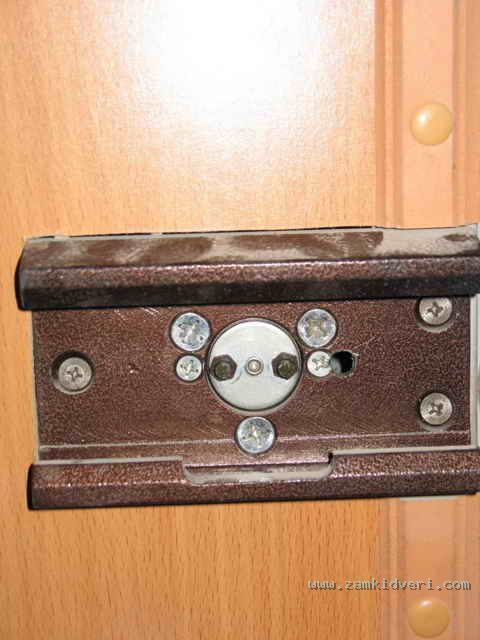

  16. #56
    such
    а вот фото барьера с соседней двери
    Pv не хотите после работы заехать к обворованным людям? от Вас не далеко- Богатырский 27
    Вынесли все -включая плиту и стиральную машину..

    2such Не слабо... выбили цилиндр или сверло? И не поедут... им то зачем...?
    Вон есть новый механимз, как уже начинаю убеждаться, копирнутый творчески еще один Хори...
