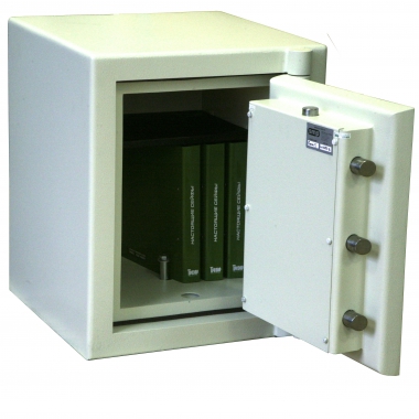

    А что о таком сейфе можете сказать
    Взломостойкий сейф IV класса - VALBERG РУБЕЖ 67 EL
    заказать
    ЗАКАЗАТЬ
    56,090.00 руб.*
    - предназначены для защиты документов и ценностей от несанкционированного доступа (взлома)
    - одобрены ассоциацией Российских производителей сейфов
    - рекомендованная сумма хранения денег до 16 млн. руб. для физических лиц и до 8 млн. руб. для юридических лиц
    - устойчивость к взлому: ГОСТ Р 50862-2005, класс 4;EN 1143-1, grade 3 (ECB-S)
    - толщина защитного слоя двери – 50 мм, общая толщина двери - 100 мм
    - толщина боковых стенок - 55 мм
    - при заливке двери и корпуса используется запатентованная система армирования бетона
    - запатентованная многослойная защита стенки и двери сейфа (сэндвич с композиционными материалами)
    - 3-х сторонняя усиленная ригельная система запирания
    - защита ригельного механизма каленым стеклом
    - защита замков и ригелей от высверливания и выбивания
    - система блокировки ригельного механизма при выбивании замка
    - комплектуются электронным замком: LA GARD (США) + ключевой KABA MAUER (Германия)
    - наличие анкерного крепления к полу. Анкерный болт в комплекте

    (тоже относительно бюджетный вариант) продержиться он против тяжелого оборудования 20 минут? есть мысли в будующем себе такой прикупить.

    по указанной ссылке поделки вызывают некоторые сомнения... всё ж ... ну скажем начинающий и полчаса и час будет ковырять, а вот против заинтересованного и квалифицированного упомянутая комплектация замками будет минут на 15-30..
    для дома если брать , то как сказать, банкоматы потрошат, там заправки от 1,5 млн и до 3 ... ... это провоцирует на преступление, а вот дома всё проще, нет такого количества посторонних глаз.. и время не так поджимает, короче условия более сопутствующие

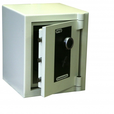

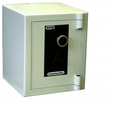

    Кстати если мы говорим о настоящих сейфах, а не поделках вот такой http://www.trezor.ru/catalog/smp/community_3_1814/ в опытных руках, по вашей оценке, сколько продержаться должен?
  13. #33
    если СМП остался таким , каким был раньше, то можно и минут 30 и часа полтора посидеть.. а если этот клиент с тем, что думаю, то действовать придётся аккуратно, да и устанавливать избегая ударов
    помню от такого дверца весит прилично , надо точно выставлять по уровню сейф, что б открывать легче было
    тут реально добраться до каждого из 2-х замков, потом трейзеры.. .. так и наскребут класс
    резать такой долго
    главное - вору мастерключ к замку электронному иметь

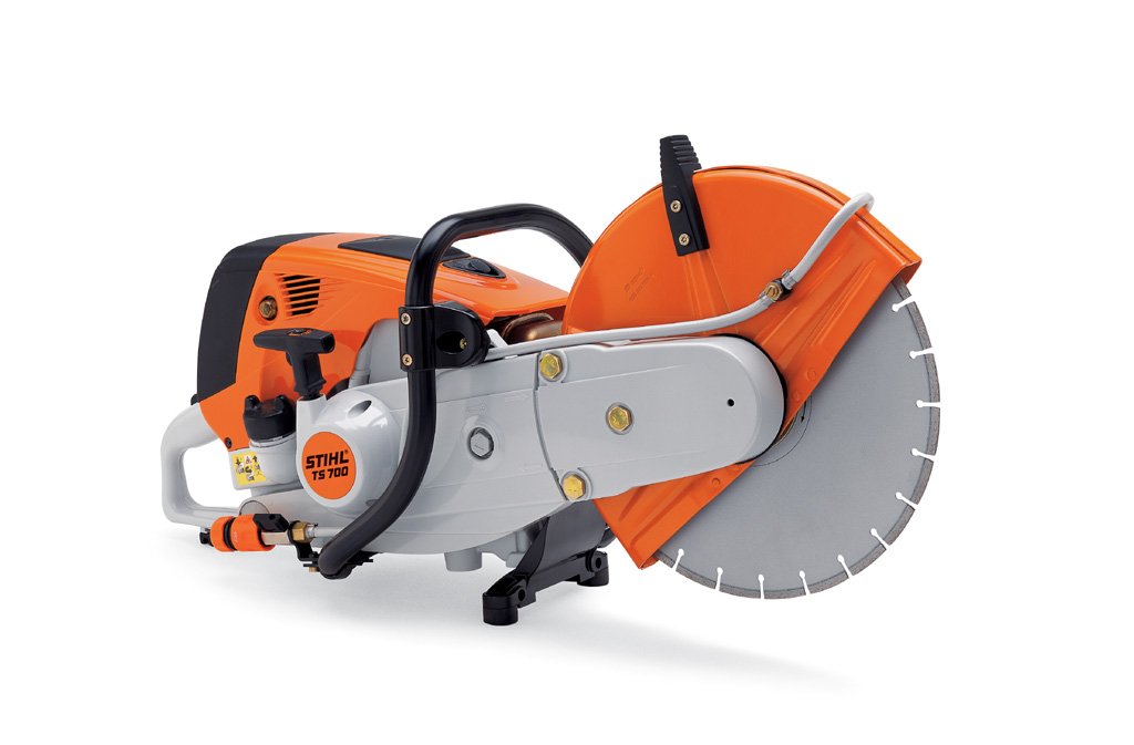

    А если болгаркой с алмазным диском? Пропилить сбоку отверстие, чтобы рука влазила?
  15. #35

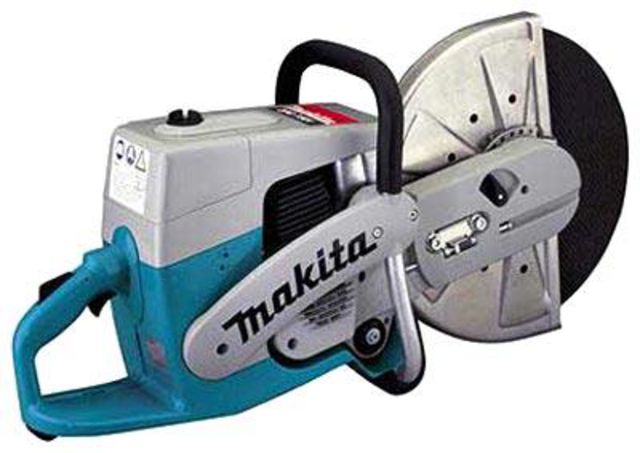

    Тут надо бензорез
    у таджиков с ближайшей стройки и правильно выбрать место реза, так, что б пропил позволял выгрести все из нескольких отделений,
    Минут 10..20
    В лучшем случае, против 4 квт инструмента
    Если нет армирования спецкерамикой
