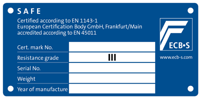

    В Санкт-Петербурге не продают дорогих европейских сейфов. Однажды я увидел в продаже испанский сейф BTV, на задней двери которого была табличка ecb-s grade IV. Дата где-то между 2004-2006 годами.
    У меня возникли сомнения. Потом я нашел каталог новых сейфов BTV, где один сейф указывался как 3 класс взломостойкости, но весил менее 40 килограмм. Всё, больше не верю в взломостойкость сейфов BTV.
    Так что табличка ecb-s сзади двери сейфа еще ничего не значит.
    вы уверены ? вряд ли , должна быть именно такая
    а не наклейка , которую испанцы сами испытали, сами себе и выдали . То ,что они в Китае заказывают сейфы, они вроде и не скрывают. Откровенного палева с ECB-S не может быть. Несмотря на то , что они(BTV S.A.) члены ESSA/ECB-S , это не означает , что вся продукция автоматом получает сертификаты.
  14. #94
    Hardsafe
    На данный момент их в 3 классе ECB-S для Испании нет , думаю и не было никогда .proof link :
    http://ecb-s.com/_rubric/index.php?r...4-be3d88ee3070
