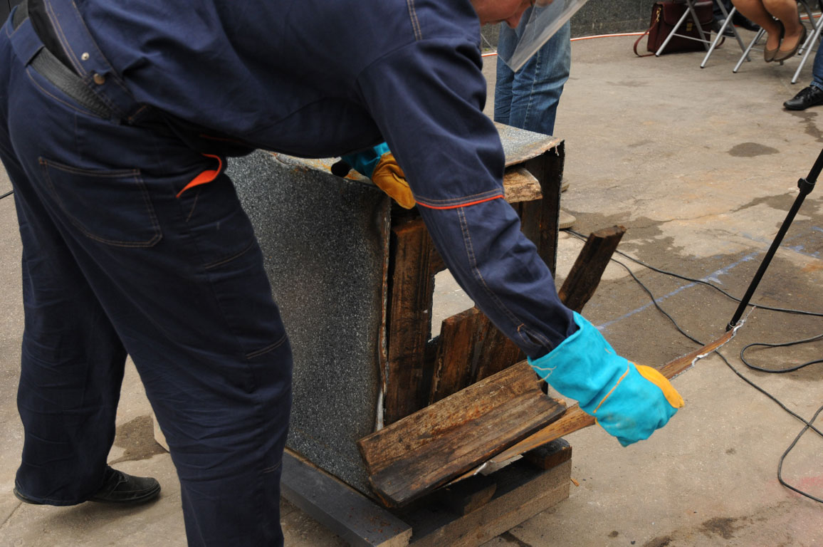

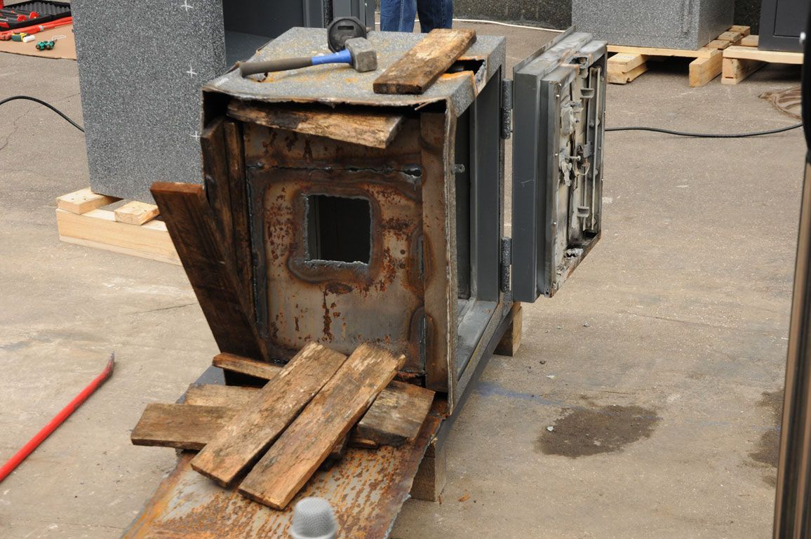

    Однако при исследовании состава стенок почему-то всплывают дрова:

    дрова, это доорогой наполнитель хорошо горит, запекает документы , превращает в пепел. В общем, надо искать старые американские сейфы, там хоть металл стенок толстый по 10-20 см. То, что происходит сейчас на данном рынке это вовсе полнейшее надувательство

    Хотя бы обычного бетона 500М в стенки подкинули бы и были бы более менее нормальные сейфы на уровне 1 класса.
    Золотые слова! Именно про это мы речь и ведём. На сегодня ЛЮБОЙ сейф, сделанный соотечественниками - имитация и иллюзия.
  7. #27
    встречался с немецким сейфом 1850..1900 гг. постройки, как говорил один персонаж, вот были времена... стенки из набранных бронеплит, да и замочек веселый, даже по нашим временам резать долго, болгаркой. такие уже не делают, а по цене вполне можно было.. металл стенок 20..30 мм. бред, страна, производившая самые крепкие атомные ракетоносцы не способна освоить такие простые изделия. За Державу обидно. по правде, сейчас полный хаос дельцы делают имитацию сейфов. покупают горячекатанный лист меньше 2 мм, варят ящик, туда мусор с ближайшей стройки , гипскартон, дрова, купят волшебный листик с названием сертификат, покрасят и в магазин. Это уже СОЗНАТЕЛЬНОЕ деяние по обману покупателей. Это относится и к обычным стальным дверям и замкам
