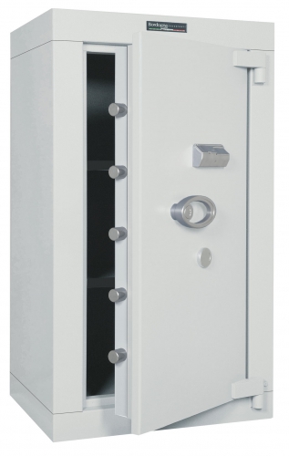

    Интересно, кто у нас такие патенты выдаёт? Эти конструкции уже не один десяток лет общеизвестны. Или новшеством является использование уголком для сращивание листов фанеры недостаточного размера? Тогда понятно - надо же как-то обрезки использовать.
    Прометовский "патент" тут как раз в сейфе рубеж разрезали ;-) Талантливое решение!
    Все эти жалкие потуги рассчитаны на абсолютно неграмотного потребителя. Ну или на госзакупщика.
    Мировая практика: применение "сэндвич" технологии позволяет снизить вес сейфа, но существенно удорожает производство. При этом вес конструкции одного класса при одинаковом внутреннем объёме снижается приблизительно на треть. Но не вдвое, как у Модуля. Так что это скорее всего очередной способ утилизации строительного мусора.
    Фанера отлично пилится полотнами с мелким зубом... помнится была расходка для разрезания фанеры с гвоздями у Хилти.. короче распилят такой сейф дисковой... за минут 10..15

    Вся эта группа "гениев" слышала звон...... KASO уже много лет назад полностью перешло на сэндвичи (но не на хранилищах), а эти все пытаются скопировать. Но сэндвич - это когда кроме хлеба есть мясо. А то, что между листами "фанеры" живёт нержавейка, алюминий, латунь и всякий прочий листовой металл, это же соображать надо.
    Так что попытки перехода отечественных самоделкиных на сэндвич-сейфы существенно облегчает работу взломщикам. Даже молоток можно на дело не брать, достаточно одной циркулярной пилы.
    именно достаточно одной дисковой пилы с алмазными напайками

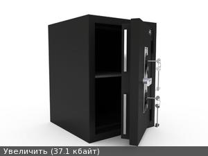

    Покупать сейф для экспериментов дорого. Смотрю, НПП "Модуль" продает сборноразборные защитные панели, выполненные по технологии "сэндвич" http://www.npp-modul.ru/?id=278 Вот над панелью можно поиздеваться, взломать ее и выложить видео на ютьюб.
    Панель класса взломостойкости А-70-V толщиной 67 мм. Я нашел первую попавшуюся алмазную дисковую пилу http://www.cosim.ru/index.php?productID=1192 так у нее малая глубина пропила. Посоветуйте, каким инструментом быстрее всего будет пилиться "сэндвич" панель А-70-V? Еще возможна проблема, что субстанция сендвича будет вязкая, будет прилипать к диску. Надо думать, какой брать диск.
    Диск сегментированный предпочтительнее. Можно применять двуручную болгарку 2500 ватт мощности

    Поскольку качество использованных материалов - полное г....но, нет нужды в алмазном инструменте. Пила отрезная по металлу:
    http://www.solidmarket.ru/?pagename=evolution_230x
    Диск диаметром 235, толщина разрезаемого профиля - 84. С одного реза удалит всю стенку. Дел на 5 минут.
    Думается , будет достаточно ножёвки по металлу на акум.ходу начать пилить с угла

    Почему-то европейские производители до сих пор делают обычные круглые ригеля.
  13. #13
    Полукруглое исполнение ригеля затрудняет взлом путём забивания ригелей, отжим, распиливание. Такого типа ригеля можно встретить в оружейках. Положительно отношусь к такого рода конструкции запирающего механизма

    Для таких случаев есть кран или новая тема - сейф класса 4, большой, но разборный - http://www.trezor.ru/catalog/bordogna/zeus_275/
    Ести в пятом, и в восьмом, но двуспальные. Меньше не имеет смысла.
  18. #18
    Класс взломостойкости (Евро): IV
    Внешние размеры (В х Ш х Г), мм: 1400 x 600 x 590
    Внутренние размеры (В х Ш х Г), мм: 1300 x 500 x 420
    Внутренний объем, л: 273
    Вес, кг: 610
    Полки: 2
    Кол-во крепежных отверстий: 1
    Запирающая система: электронный замок
    Цена: 617 720 руб.
    более полумиллиона рублей - объём большой , думается , тут поможет только бензорез и автоген, может ещё плазморез
  19. #19
    Старожил
    26.05.2009
    582
    Очень оригинальная конструкция! Интересно, сейф скрепляется гайками, т.е. его можно собирать и разбирать несколько раз? Либо стенки скрепляются сваркой, а значит, сейф собирается на объекте только один раз?
