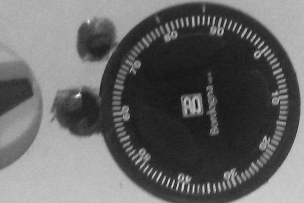

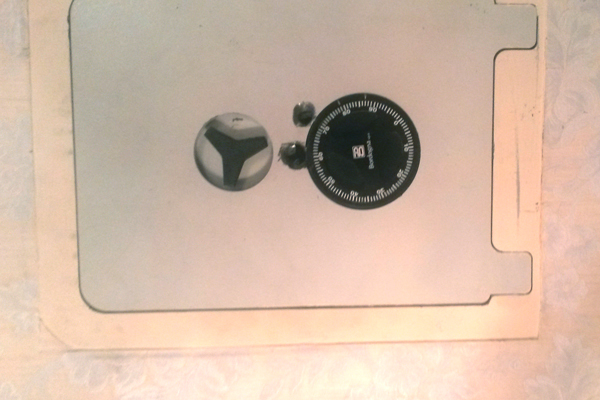

    Ну вот Вам ещё один "мастер" по работе с лимбовыми замками:
    А история - на securesafe ->техника -> взлом и вскрытие
