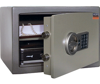

    Интернетом видимо не умею пользоваться, может ещё сказывается отсутствие знания английского. На нашем Российском рынке сейфов так понимаю что то подобное будет проблематично достать? сейчас у меня вот такой сейф:

    Это не сейф. Несмотря на то, что в принципе все сейфовые замки взаимозаменяемые, авторы установили самое дешёвое г..., которое ничем заменить нельзя. Будет желание получить файлы с описаниями замков - скидывайте контакт в личку.
