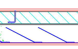

    Чертеж сами нарисовали Трезор?
    Теперь по делу:
    Толщина стенок в KUME 5 см - это есть в общей информации на сейф у вас на сайте и на сайте производителя, почему на чертеже 67,5 мм непонятно.
    Толщина стали у вас в чертеже 5 мм - знаете сколько должен весить ваш сейф с такой толщиной стенок при использовании обычного бетона с массой 2,5 гр. на куб. см.? Я вам отвечу: более 300 кг! А у вас 252 кг. И это при том, что на бетоне массой 2,5 при стенках толщиной в 5 см ничего серьезного создать нельзя.
    Чтобы выйти на 252 кг. надо иметь массу бетона около 1,6 гр. на куб. см.!
    Знаете, что это значит? Думаю знаете - пенобетон, труха иными словами.
    Так что одно из двух: либо сталь в стенках по 2 мм как я сказал, либо бетон труха, что вряд ли.
    Теперь я думаю вам Трезор пора подумать о самоудалении с форума или перестать доносить потребителю заведомо искаженную информацию в том свете как вам выгодно.

    Придётся показать, как считать надо.
    Берём каталожные размеры/вес сейфа KUMA 075. Высота/Ширина/Глубина = 600мм/600мм/470мм. Вес=255кг. Считаем вес бетонной отливки по форме с толщиной стенок в 50 мм. Внутри получается В/Ш/Г = 500мм/500мм/370мм, что даёт объём в 92,5 литров. Наружный объём = 169,2 литра. Объём использованного бетона = 76,7литров. При усреднённом удельном весе бетона (берём отечественный М500) в 2300 кг на кубометр получаем вес в 176,41 кг. Удельный вес бетона в большой степени определяется подобранными минералами заполнения. В адской смеси SMP Community V использован како-то корундонасыщенный минерал с плотностью слегка за 2.
    Теперь считаем объём и вес наружной рубашки, предполагая, что она вся изготовлена из стали толщиной 5мм (хотя для дна и задней стенки - это абсурд). Условный крой состоит из 2х листов 600мм на 600мм и 4 листа 600мм на 470мм. Суммарная площадь кроя составляет 1,848 квм. При толщине в 5 мм получаем 9,24 литра. Сначала вычитаем этот объем из бетона и получаем (76,7-9,24)*2,3=155,16кг. бетона. Сталь, при среднем удельном весе в 7700кг/кбм даёт 71,148кг. Итого получаем 226,3 кг. Аналогичную операцию можно проделать с внутренней рубашкой.
    Вроде как всё правильно - конструкция сталь/бетон. Сейф с полноценной EN сертификацией http://www.bordogna.com/index.php/en...afes/item/kuma
    Можно понять, что такие удельные характеристики кому-то сильно жмут, но для наезда можно было бы нанять кого-нибудь поумнее ковбоя.

    Голословно заявляющего о том, что кто-то обманывает покупателей (а "доносить потребителю заведомо искаженную информацию" - это именно обвинение) в старые времена вызвали бы на дуэль, в современности просто набили бы морду. Убедившийся в свое неправоте порядочный человек принёс бы публичные извинения. Ждать чего-нибудь подобного от трусливого платного тролля - смешно.
    Плотность корунда - 3.9 - 4.4.
    Любой лист металла в наружной и внутренней рубашке имеет усилители. Когда наливается тяжёлый бетон, его надо вибрировать, а от этого и 5мм распирает.
    Как правило проблема решается так:
    или так:
  20. #40
