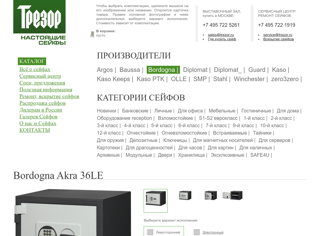

    Новичок
    08.01.2021
    Bordogna Akra 36LE
    Класс взломостойкости (Евро): I
    Толщина внешнего слоя составляет 3 мм, а внутреннего — 2 мм
    1024x768

    Ну причём здесь сейфы класса S1.
    Это совершенно другой стандарт. Понятие взломостойкости с толщиной стали вообще никак не связано. Сейфы можно и не из стали вообще делат в принципе.
